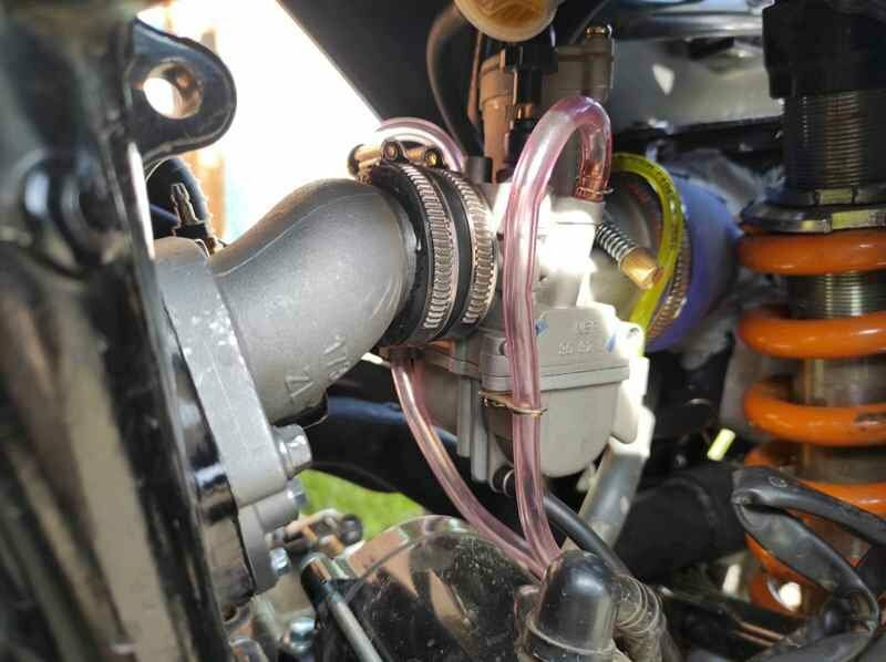

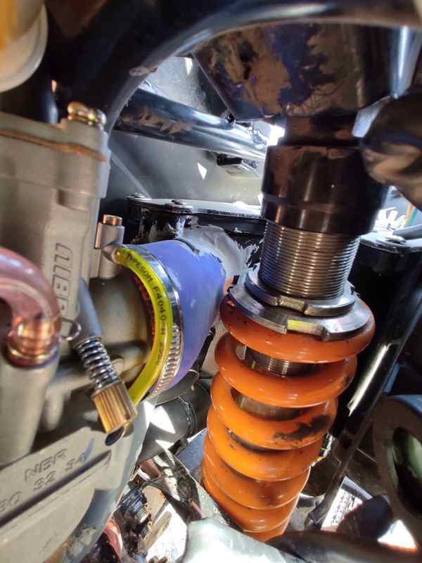

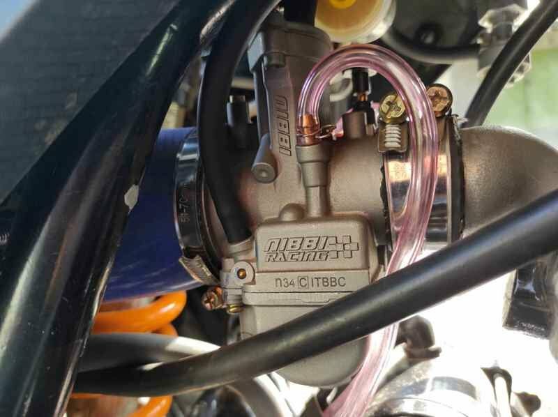

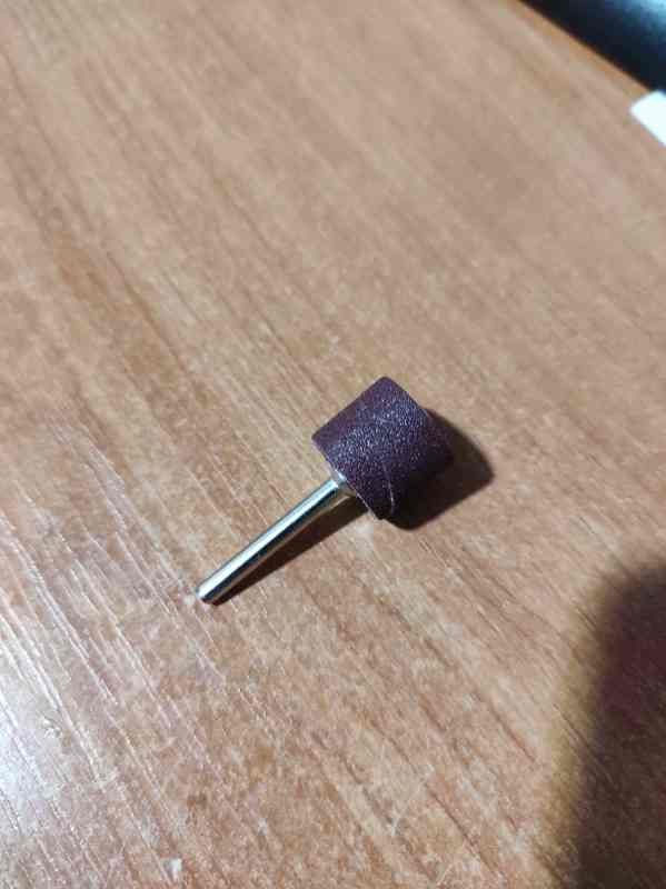

Всем привет! Как то не очень давно (недели две назад 😄), обещал пофоткать как у меня получилось с установкой карбюратора PWK-34. Так вот и фотки. Повторюсь, как сделал. сточил с родного патрубка "уши", подогнал внешний диаметр стыковки с карбом в 40 мм, а внутренний (при помощи штучки для гровера, есть на фото...) на входе от карба под 34 мм, стараясь сделать переход как можно плавнее и по возможности сточив косяки литья. Выход патрубка не трогал, так как вход в головку цилиндра 30 мм и патрубок с головкой чётко стыкуются. В качестве манифольды использовал кусок патрубка от системы охлаждения "Газели" (внутренний диаметр 38 мм), как раз внатяг налез. Переход от фильтр-бокса сделал из трубы с "Озона" с внутренним диаметром 55 мм. Раздраконил выходную "дырку" из фильтр-бокса при помощи круглого напильника и вклеил её (трубу с "Озона") на космофен-500 (на "супер клей" в общем) используя в качестве наполнителя тканевую полоску. Сверху после высыхания клея замазал герметиком и внутри и снаружи. Родную крышку фильтр-бокса выкинул нафиг... (Ну не даёт эта падла (крышка родная) без разбора половины мотика вынуть эту грёбаную коробку!). Вырезал просто плоскую крышку и установил в неё фильтр от "Бандита". И ещё, павер джет ну глушил. Опять же повторюсь павер джет это как эконостат в карбюраторах "Солекс"...
Во! Забыл написать. Основной топливный жиклёр поменял с родного для этого карба 132-го на 115-й. Свеча после вчерашнего пробега в 120 км по разным дорогам светло-светло коричневая. Дозирующая игла в самом низу. Такое впечатление что в более "высоком" положении дозирующей иглы, она (игла) не перекрывает полностью на холостом ходу канал основной дозирующей системы, и тогда карбюратор почти не поддаётся регулировке, а в самом низу затыкает основной топливный жиклёр и на ХХ тогда регулировка очень адекватная. Я не снял правда на видео как сейчас работает мотик (если не забуду сниму), но... Даже у Алексея Сяткина на последнем видео с карбом PWK 32 мот на холостых работает. Бу-бу-бу-бу-бу-бу-пых-бу-бу-бу-бу-бу-бу-бу-бу-пых... У себя после переделки такого не замечал вроде, постоянно бу-бу-бу-бу-бу-бу-бу-бу-бу-бу... Без пропусков то есть. А может и есть пропуски, но вроде нет. Завтра в гараж пойду и "убедюсь"😂. И да при резком сбросе "газа", всё же есть хлопки в "глушак", но на этом карбе и нет ЭПХХ.🤣
И да, с "выпотрошенной" приёмной трубой глушителя и этим карбюратором (PWK-34) мотор даже на высших передачах (4-я, 5-я) стал крутиться в красную зону. Звёзды 14-38. Видел на штатной приборке 143 км/ч.
И ещё, может кто разбирал ЦПГ, какой толщины стенка гильзы? (Может померили). Вдруг получится расточить под какой нибудь большего диаметра поршень? На ИЖ-ПС помню растачивали с 76 мм до 82 мм. И реально был "приход"...😄

7 часов назад, Crystal сказал:
Тут логично, мотор "задышал" как надо.
А про "Выпотрошение" где можно почитать?

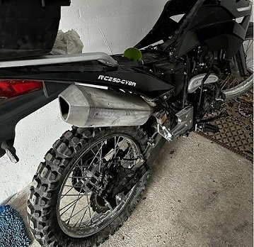

В 13.05.2023 в 18:46, Andrey Sm сказал:
И как, до цепи место осталось?
Управляемость?
И фото внешнего вида можно, если не трудно)
Спереди кстати 90/90

Дык там в приемном патрубке ещё труба, сымаешь патрубок, пилишь пополам болгаркой вдоль, выкидываешь внутреннюю трубу, завариваешь, шлифуешь-красишь, ставишь обратно...

Здравствуйте форумчане.
Вопрос к Crystalпочему выбран карбюратор PWK 34? Ведь в характеристиках на этот карбюратор от NIBBI указана кубатура двигателя от 300 до 400,
при этом вход в головку у нас 30мм. По характеристикам  на карбюратор от NIBBI нам подходит PWK 30, а у продавцов карбюратора от ZSDTRP (и прочих)
рекомендуют PWK 34
