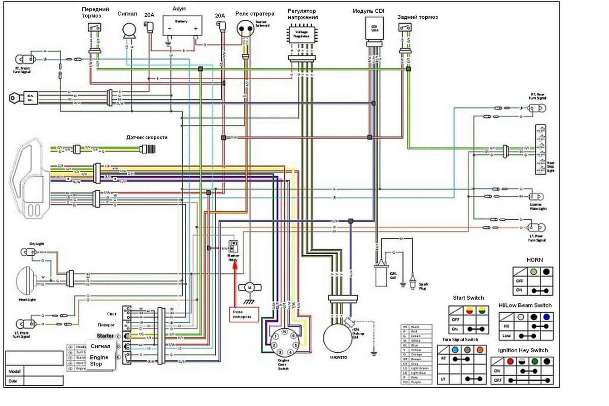

13 минут назад, 7LAVIU7 сказал:
Реле стартера тут ни причём, я его использовал в своём тексте как ориентир. Хз почему два и почему у вас не так:) Схожу сфоткаю.
Кто сказал что у нас не так, у всех одинаково всё, смотри может у тебя провод где то перегорел просто.
от дакара вроде, но похожа
