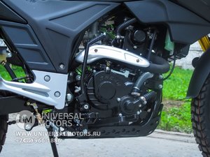

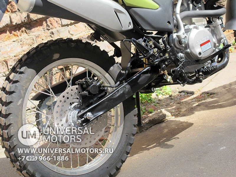

всем привет. озаботился выбором мото от Racer (кроссранер, рейнджер 17-го года или 300-й) и столкнулся с такой проблемой - сложно найти фото или описание двигателя, что установлен на аппарат. И вот, нашёл. И фото двигателя с Ranger RC250-GY-8A не совпадает с фото, приведённым топикпостером. За фото прошу не ругать - водяные знаки не убрать. Прошу не считать рекламмой
Crossruner RC-250NC-8Y (у которого двигло ZS-177MM,  4 клапана)
5a70d46ee32c9_CrossrunnerRC250NC-GY8-2.thumb.jpg.a6603672d35b4d16142b27d53abd8365.jpg

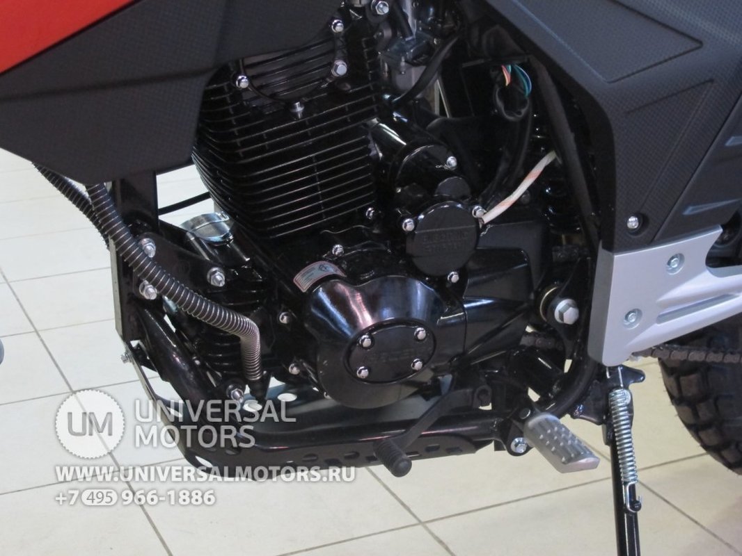

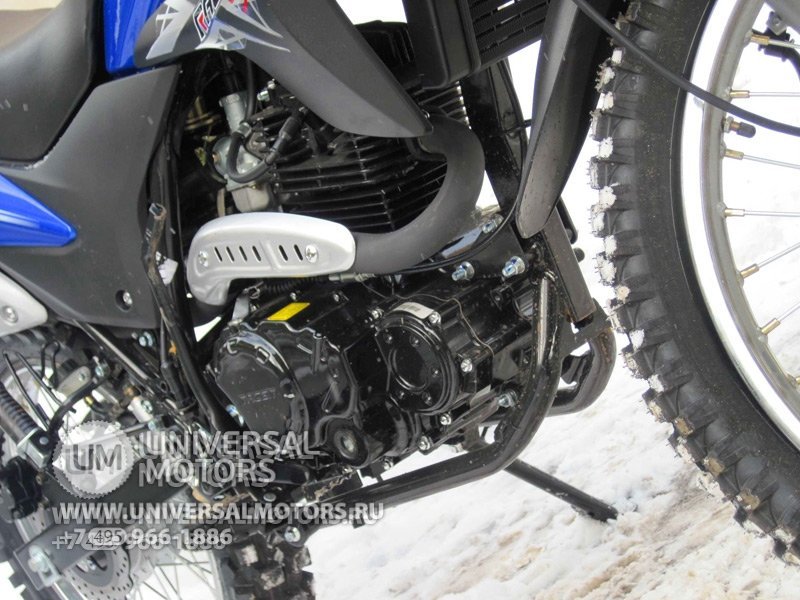

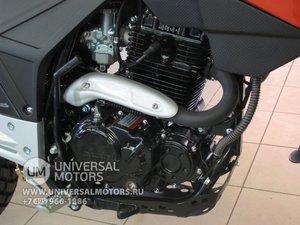

Ranger RC250 GY-8A (на первой фотке виден шильдик с маркировкой двигателя)

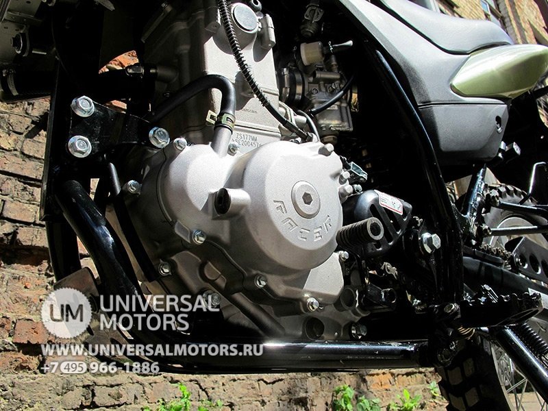

RC300-GY8

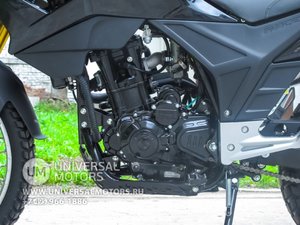

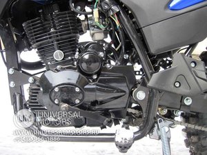

И фото двигателя с RC250 GY8
Если фотографии не врут, то автора могли обмануть при покупке.  Ну и вопрос - что за двигатель на фотографиях Ranger RC250-GY8A? И сколько у него клапанов?

11 часов назад, astahen сказал:
Водяной верхневальный четырёхклапанник с диаметром цилиндра 77мм. Но это не тот NC250, который известен и изучен. Это мотор другой конструкции, хоть и имеет ту же формулу 177MM. Имхо это под заказ модифицированная версия водяного четырёхклапанного варианта CB250. Где барнаульцы этот мотор откопали хз. В Китае в открытой продаже именно такой я не смог найти. С запчастями тоже хз от чего они подходят.

7 часов назад, ecconaut сказал:
А это не может быть 2-х клапанной версией? В инете есть информация, что ZS-177MM  может быть как 4-х клапанным, так и 2-х клапанным. Правда про 2-х клапанный больше того, что он есть, информации найти не удалось. На али фото подобного движка не видел - похоже с запчастями могут быть проблемы....

16 минут назад, astahen сказал:
Кстати, подскажи, Кроссранер как себя ведет на дороге и в лесу? Тянет в лесу или ручку надо крутить?
Выше уже постили фотку потрохов головы. Там чётко видно что 4 клапана.
Внесу немного ясности. ZS177MM может быть каким угодно, т.к. этот шифр означает любую одноствольную водяную чекушку с диаметром цилиндра 77мм. Шифр не описывает никаких других подробностей. С другой стороны тот ZS177MM, который также известен как NC250, бывает только в четырёхклапанном варианте, насколько мне известно. В двухклапанном варианте встречается похожий мотор ZS170MM.

14 минут назад, ecconaut сказал:
Ну, меня устраивает как кроссраннер себя ведёт и там и там. Хотя сравнить мне особо не с чем - не катался на других "одноклассниках". В лесу ручку крутить не приходилось. Тяги хватало. В том числе в глубоком песке. Но это всё очень субъективно.
Если я правильно понял, то фотка головы движка мотика, который купил potapsan, а на фото мото в коробке виден движок, похожий на движок с фото  RC250 GY8 (выше привел). А он не NC250. В общем, можно запутаться.

38 минут назад, astahen сказал:
Не подскажешь, какая крейсерская и как после ней мот разгоняется, на дороге.
Не вкурил. На которой именно фото мото в коробке? Я просто коробку не вижу. Опиши чётче. Что с чем сравниваешь.

О, черт... На фото все нормально. Это у меня с глазами не порядок. Приношу извинения.
