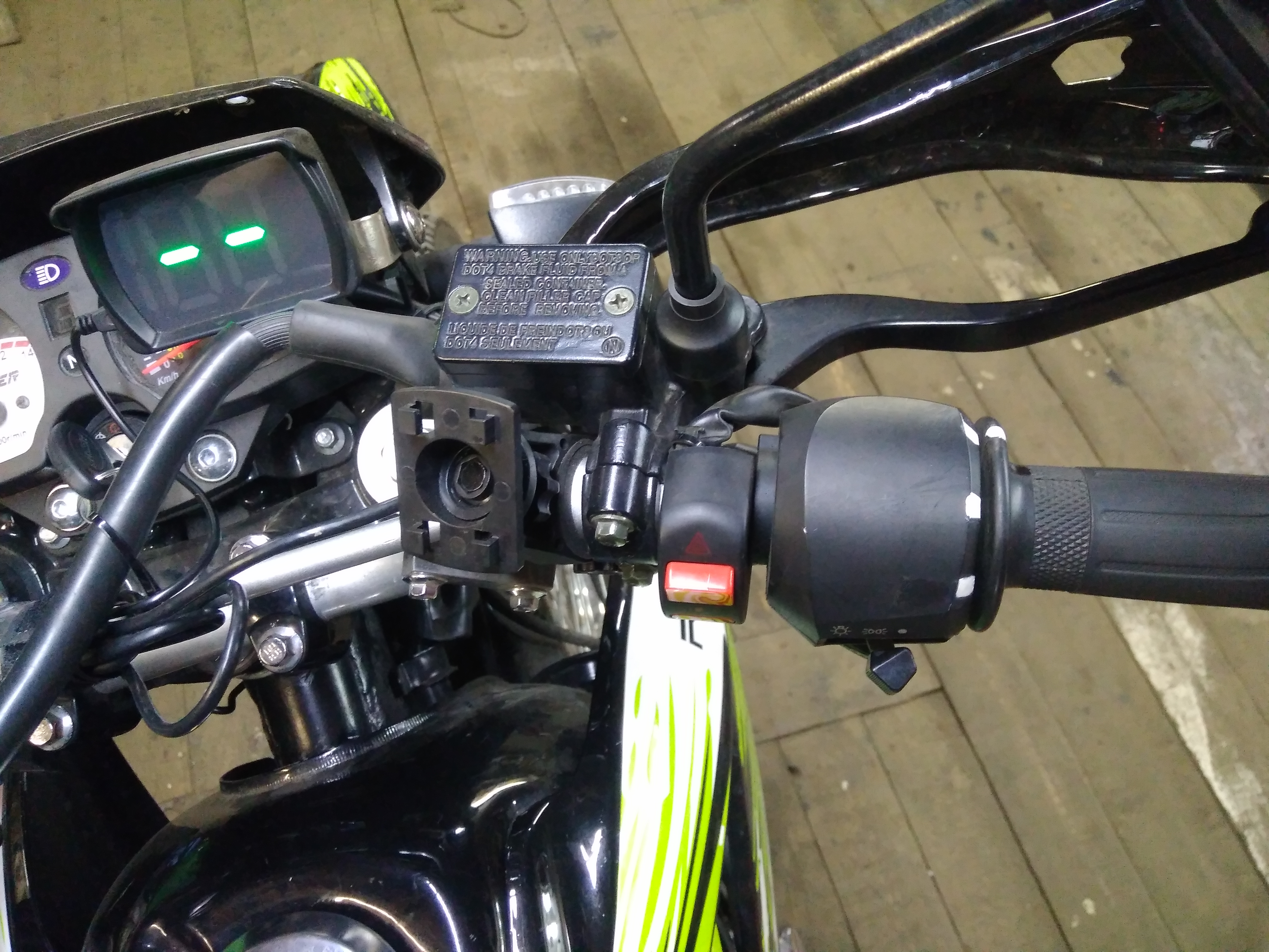

Ну во-первых 5% (что даёт разница в 2 зуба не особо отслеживается на аналоговой приборке тахометра, у меня пантера 300) Что я заметил так это то, что при той же ручке газа мотоцикл едет быстрее. У меня стоят метки краской на рукоятке. Отсюда и делаю вывод, что потребление топлива ниже при том же положении дросселя карбюратора. И во во-вторых да максималка выросла. Измерения скорости провожу с помощью gps спидометра.
https://imageup.ru/img101/4866332/img_20240718_175336.jpg
