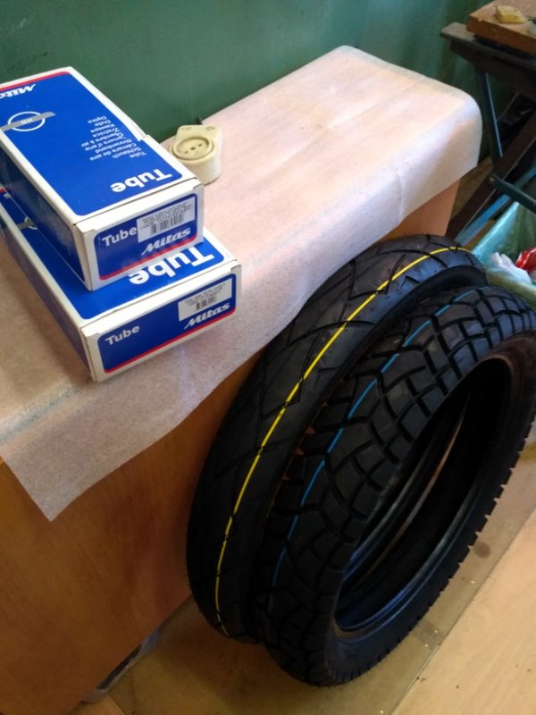

Что там будет весной в нашей сколенвстающей непонятно, поэтому, руководствуясь здравой мыслью "куй железо не отходя от кассы"(с), решил прикупить сейчас комплект новой обувки для Тигры. Поскольку мот планируется для трассовых поездок (90% асфальт и 10% укатанные гравийки, по говнам лазить здоровья и сил уже не хватает), то выбор пал на следующие модели среднего ценового сегмента: перед MITAS TERRAFORCE-R 90/90 R21 54H www.moto-shiny.ru/katalog/product/view/3/1993.html  , зад MITAS MC24 120/80 R18 www.moto-shiny.ru/katalog/product/view/3/35.html  и комплект камер к ним. Раньше Митас не пользовал, посмотрим, как оно будет.

Камеры митас не бери. Овальный сосок, насосом цепляет хреново. Я замучился качать

Эвона как... Не знал. В любом случае уже куплено, пойду завтра в гараж, гляну на камеры внимательнее.

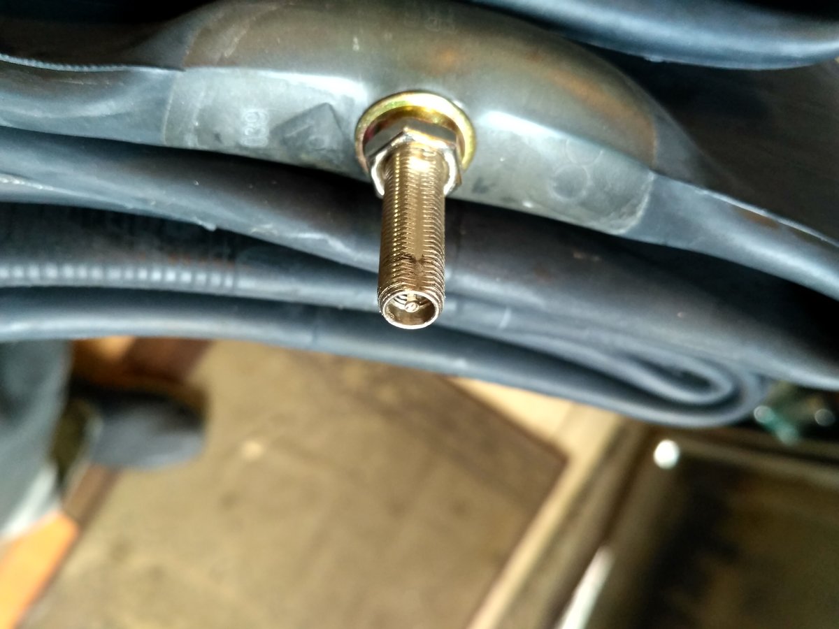

Ага, посмотрел. Да, если шланг насоса с накидной головкой, возможны проблемы при накачке. У меня и ножной насос и компрессор с завинчивающейся головкой, в которой прокладка, плотно садящаяся на круглый конец вентиля, поэтому должно быть ок.

Прикинь, как это в дороге велосипедным насосиком качать. Ты пока отвинчиваешь, сколь очков теряешь?
Брал себе митас мс-23. Резина не понравилась. Асфальт хуже стока, грунт также, быстрее 70км/ч воет. При установке имей в виду, что у европейских и китайских резин разная полка посадки по длине, поэтому резина будет садиться криво. Просто когда снимешь, поставь шины рядом, и поймёшь в чём дело

Не, там все норм, быстро-удобно, без потерь практически.

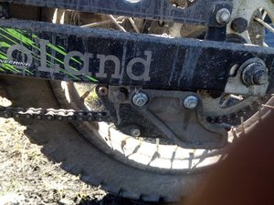

Привет,ребята,у меня чп срезало болты на задней шестерне,все 4 болта десятки,я в шоке не думал что такое быть может.Было у кого такое?и что посоветуете в таком случае.Я ещё не разбирался,под вечер поломка случилась,были болты 8ки обмотал их резиновой перчаткой засунул в отверстияну и расклинил со звёдочкой и кое как доехал,но до этого толкал  это было п ц,жутко тяжелый и наката нет,я в тот момер  понял что спорт очень нужен,куски болта свободно вывалились из отверстий на каком принципе держатся гайки этих болтов на шестерне  ещё не совсем понял,они от звезды не отваливаются.подумываю как то пристроить туда двенадцатые болты,но ещё не знаю как это будет выглядеть.Может есть идеи по усилению сия слабого места?

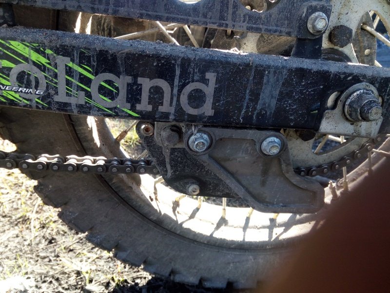

В интернете полно роликов. Это болезнь наших мотоциклов. А так нарезается резьба в сайлентах и закручиваются крепкие болты. Вот тут у меня их видно, черные.
