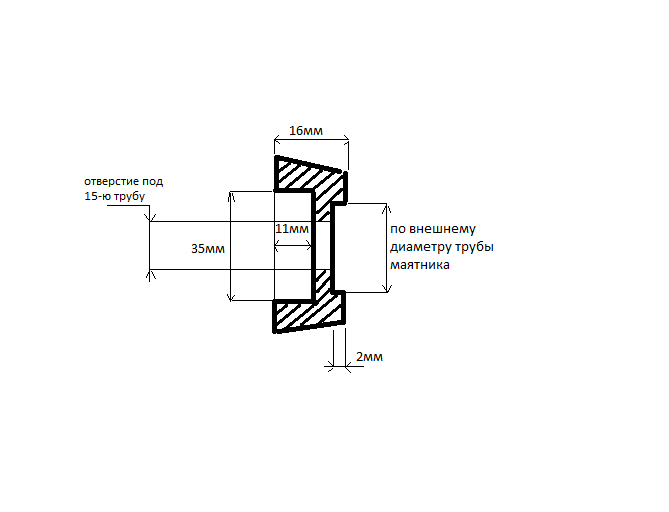

парни всем привет, избавился от люфта в маятнике и в прогрессии  таким способом- переходом на шариковые подшипники(видел так делал Дырчик но он приваривал целиком трубу к маятнику). Снял маятник вытащил(выкинул) родные игольчатые подшипники, отрезал посадочное место под игольчатые подшипники болгаркой по 16мм. с каждой стороны, далее отбработал на нождаке чтоб края были ровные, почему 16? (11мм. толщина подшипника 202-го и 5 мм. переход). Знакомый токарь Диман вытачил мне 2 так называемых переходника под подшипник

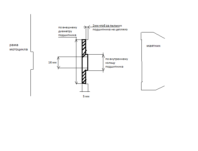

потом прикладываем переходник к тому месту где мы обрезали маятник, только прикладывать надо ровно чтоб потом при установке подшипника и оси маятника небыло перекоса а то будет подклинивать подшипник (если вы ровно обработали обрезанные места на маятнике то все встанет ровно так как проточка на переходнике в 2 мм сделана для оцентровки), далее привариваем( аналогично со второй стороны), устонавливаем подшипник с одной стороны (переходник предварительно нагреть паяльной лампой или горелкой чтоб подшипник легче сел), , и теперь нам нужно сделать новую втулку распорку между подшипниками так как она будет длиннее старой, 15-я труба идеально подходит как по внешнему так и по внутреннему диаметру, вставляем трубу в маятник до упора в подшипник и обрезаем нужную длину, лучше с запасом в 2-3 мм потому что надо будет ещё подравнивать края трубы чтоб они ровно прилегали к внутреннему кольцу подшипника, устонавливаем  второй подшипник.  Сборка маятника завершена, теперь можно приступить к установке. для облегчения установки я ослабил болты крепления двигателя которые ближе к маятнику и потихоньку без фанатизма)) разжал раму гидравлическим домкратом , между рамой и подшипником подкладываем шайбу( мне токарь вытачил вот такие
 но можно не заморачиваться и поставить обычные подходящие по размеру шайбы. Перед установкой подшипников вскрываю пыльники и набиваю туда побольше смазки а то они как обычно полусухие и долго не протянут.  После того как вкорячил в прогрессию новые игольчатые подшипники и пальцы и не увидел там никакой разници между убитыми подшипниками и новыми(присутствовал люфт как будто так и надо), было решено либо делать бронзовые втулки либо подбирать подшипники. В итоге где крепится амортизатор встали два 6900 подшипника можно было и 3 поставить место позволяло, от пальца который здесь исользовался отрезаем  2 шайбы по 5 мм., также незабываем про набивание смазки под пыльники, в остальные тех. отверстия входят 6901 подшипники, их туда надо 14 шт. если ставить без распорок межподшипниковых, если с распорками то меньше.  Я не стал заморачиваться  с этими распорками так как подшипники не дорогие по 35 руб. за штуку, одну распорку (25мм) все таки придется вырезать в маятник где крепится прогрессия к маятнику, так как там есть фазка под подшипник и много их туда не засунеш.  Пальцы которые использовались теперь не нужны с них надо будет отрезать по 2 шайбы (7мм.) на недостающюю  длину по родному пальцу между подшипником и вилкой где будет зажиматься прогрессия дабы избежать зажимания самой прогрессии в вилке намертво. Собираем ходовку и радуемся  :)
 но можно не заморачиваться и поставить обычные подходящие по размеру шайбы. Перед установкой подшипников вскрываю пыльники и набиваю туда побольше смазки а то они как обычно полусухие и долго не протянут.  После того как вкорячил в прогрессию новые игольчатые подшипники и пальцы и не увидел там никакой разници между убитыми подшипниками и новыми(присутствовал люфт как будто так и надо), было решено либо делать бронзовые втулки либо подбирать подшипники. В итоге где крепится амортизатор встали два 6900 подшипника можно было и 3 поставить место позволяло, от пальца который здесь исользовался отрезаем  2 шайбы по 5 мм., также незабываем про набивание смазки под пыльники, в остальные тех. отверстия входят 6901 подшипники, их туда надо 14 шт. если ставить без распорок межподшипниковых, если с распорками то меньше.  Я не стал заморачиваться  с этими распорками так как подшипники не дорогие по 35 руб. за штуку, одну распорку все таки придется вырезать в маятник где крепится прогрессия к маятнику, так как там есть фазка под подшипник и много их туда не засунеш.  Пальцы которые использовались теперь не нужны с них надо будет отрезать по 2 шайбы на недостающюю  длину по родному пальцу между подшипником и вилкой где будет зажиматься прогрессия дабы избежать зажимания самой прогрессии в вилке намертво. Собираем ходовку и радуемся  :)

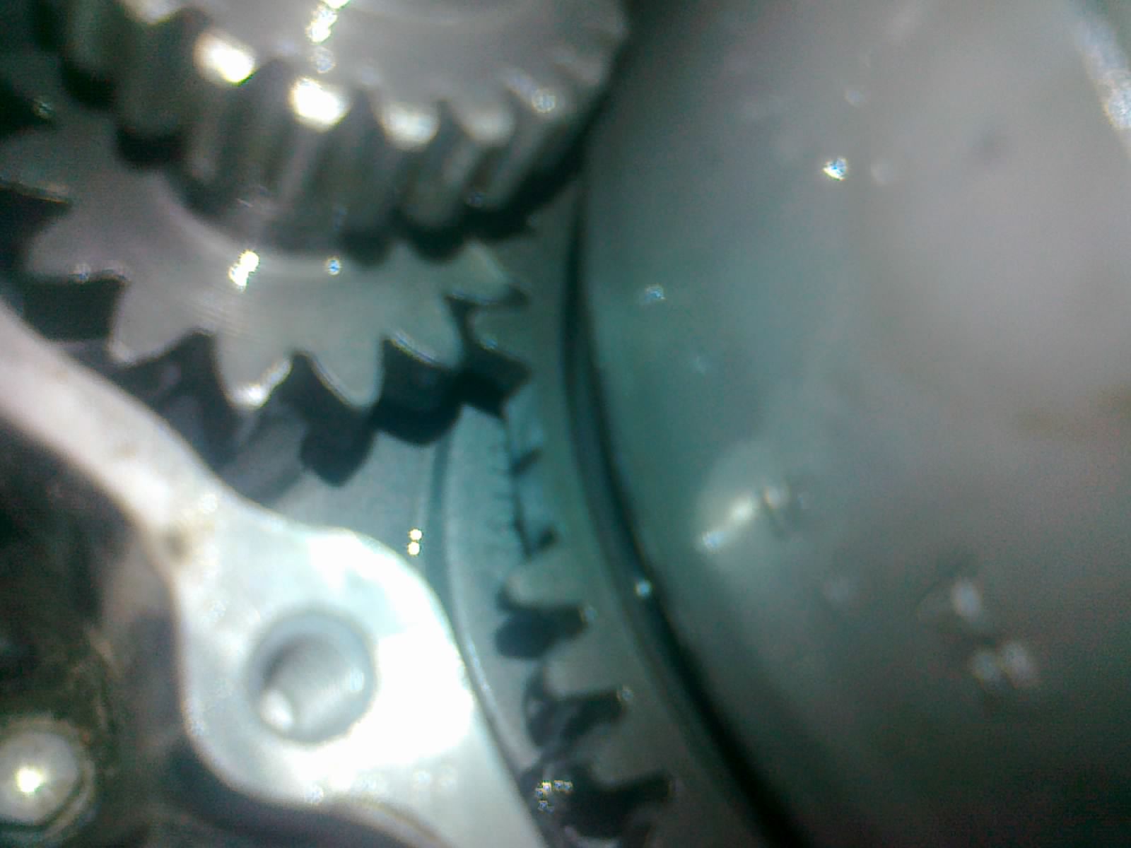

Парни, кто знает суть моей поломки - скажите. Можно ли снять шестерню двойную на стартере, чтобы она не цеплялась за обгонку, и заводить мот с кика? Пока, на время, просто кататься хочу не могу. Пока снега немного трэк накатать на перспективу.
канешно можно, я на предыдушем ирбисе тоже без стартера катался, снимаеш крышку боковую и вытаскиваеш. там ничего сложного
АКБ не обязательно подключать, или надо?

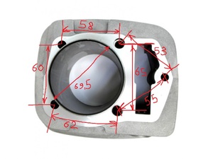

А нет ли у кого фото картера двигателя без цилиндра. Чтобы понять сколько тела между шпильками.
фото катрера нет, есть цилиндр с размерами, тока размерил
