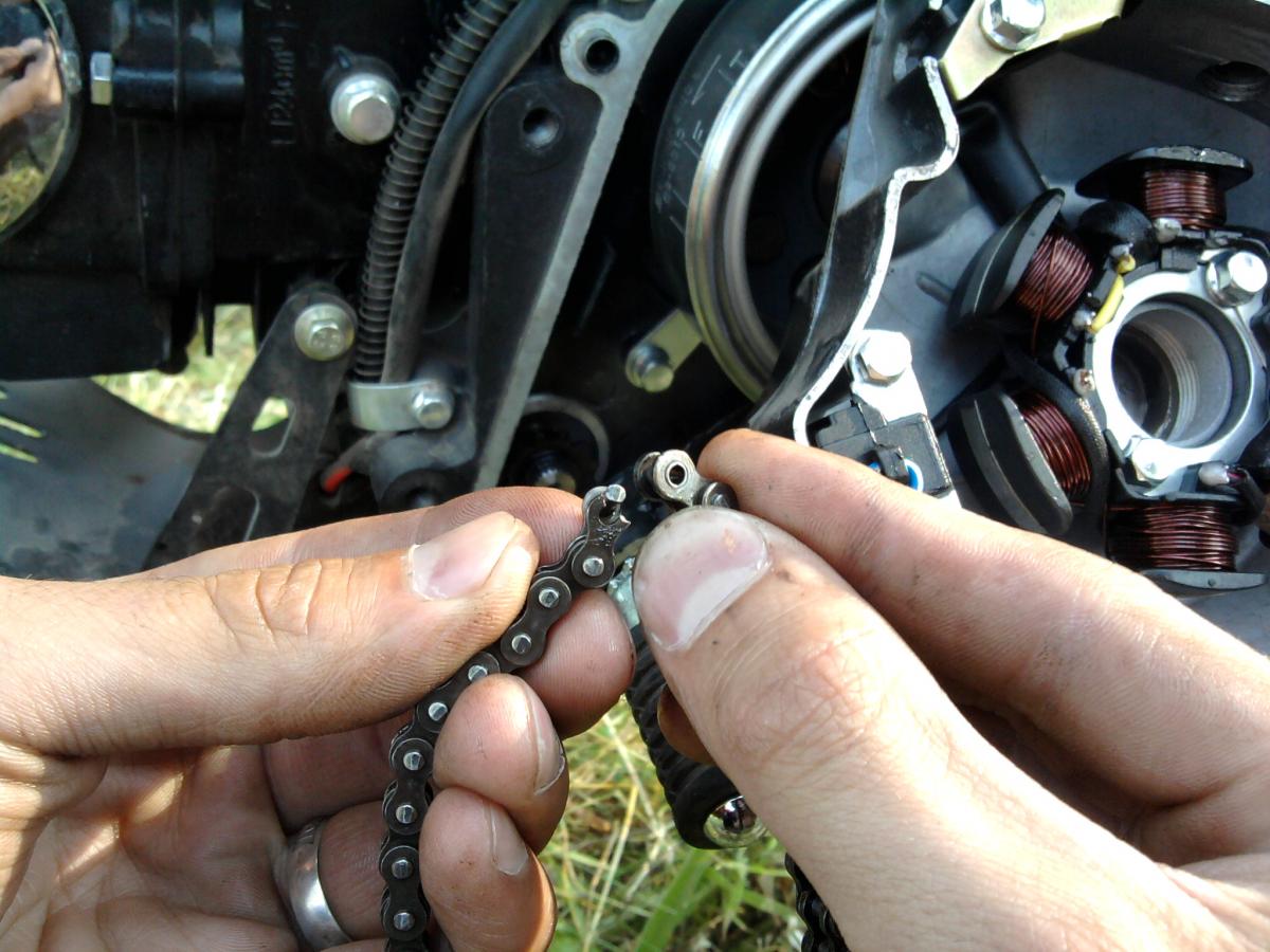

И вот напоследок. Обнаружили на новой 125-ке. Оборванная цепь эл.стартера свернувшись как маленькая змея мирно лежала в нижней части картера :)
Нашли новую? У меня дядя только сегодня 125 купил новый и уже цепь порвана
Пока не искали. На 125-м особой необходимости в стартере нет, т. к. двигатель можно рукой завести  :) А ногой вообще с полпинка заводится. Поэтому пока заморачиваться не стали. Вот 250-ка заводится очень неохотно с кика, особенно на горячую, так что стартер на нём нужная вещь. Спасает иногда когда после 10-15 пинаний попытки завести двигатель безуспешны. Кстати, 125-ка на которой мы обнаружили оборванную цепь тоже новая. На момент обнаружения неисправности пробег был около 60 км. Владелец стартером до этого вообще не пользовался, т.к. не знал что нужно выжимать передний тормоз чтоб стартер начал крутить :)  Так что скорее всего цепь была оборвана сразу же на новом мотоцикле.
