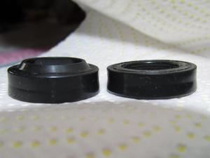

Вынул сальники штока заднего амортизатора из пробки цилиндра. Всего 2 штуки - внешний и внутренний.
   Надпись на внешнем 14 22 7.3   www.RFX.cn   3
   Надпись на внутреннем 14 22  5.8   RFX   B9
советую следить за чистотой штока,  обрабатывать периодически силиконовой смазкой и насухо протирать.
Внутренний сальник
Внешний сальник

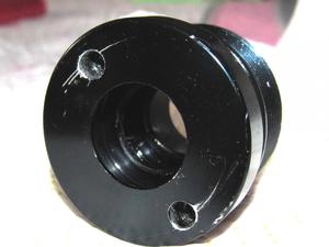

А вот, собственно, и крышка/пробка цилиндра амортизатора. Внутри видно 2 посадочных места сальников. Извлек сальники отверткой через внешнее отверстие. Главное не переусердствовать, иначе можно повредить сальник.
К внутреннему сальнику предъявляются повышенные требования. Буква "В" говорит о том, что сальник должен выдерживать давление до 10 бар Внешний сальник попроще.
Поправка.
В нашем амортизаторе стоит не сальник, а резиновая уплотнительная манжета. Сальник представляет собой армированную манжету, у нас же манжета эластичная. Сальник из-за жесткой конструкции не получится вставить.
