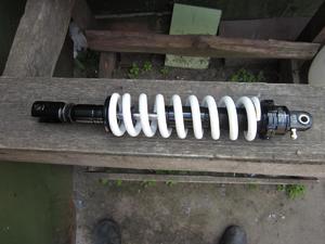

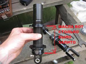

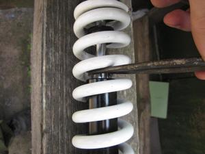

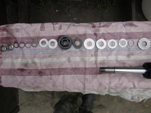

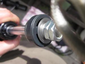

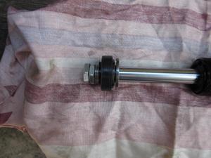

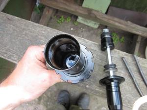

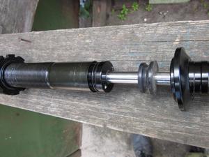

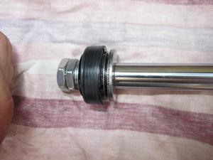

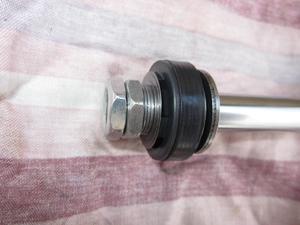

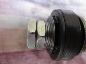

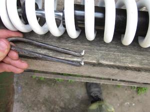

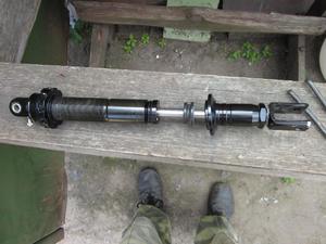

TTRщик Опубликовано 8 июня, 2013 Жалоба Опубликовано 8 июня, 2013 Разборка заднего амортизатора IRBIS TTR250. Итак сегодня выбрал время и в ущерб катанию и другим делам залез все-таки в задний амортизатор. Опишу процесс тут, может кому-то пригодится. В общем как снимать писать не буду, думаю итак понятно. Если считать что мы имеем перед собой снятый аморт, порядок разборки у меня получился не долгий: 1. открутить до максимума две регилировочные гайки, сжимающие пружину. Пружина будет болтаться когда вы это сделаете(на первом фото видно образовавшийся зазор, так что не бойтесь, ничего не отпружинит и не разлетится) 2. выкрутить гайку с двумя отверстиями. Специального ключа у меня нет, сделал из проволки 6мм (на фото) 3. вытащить аккуратно шток с поршнем. Первым делом после разборки собрал гидравлику без пружины и попробовал как работает, и очень плохо она работает, кое-как вообще двигается и на сжатие и на отбой. С большой силой. И масла помоему мало залито было(фото) Слил масло, без него ходит руками легко. Короче собрал аморт на время без масла, и поставил на мотоцикл. Попрыгал на моте, стал заметно мягче! Даже с родной пружиной. Прожимается сзади сантиметров на 10-15 легко. Правда и отпрыгивает в обратку так же быстро, что не айс! Еще бы , без масла то в гидравлике. В общем нужно сделать чтобы сжатие гидры проходило легче. В топик призывается RemontniC! 1)Какие шайбы выкидывать и какие менять местами? Нарисовал схему собранного штока чтоб понятней было. 2) Какое масло заливать и сколько ? продолжение-> 3 Цитата

TTRщик Опубликовано 8 июня, 2013 Жалоба Опубликовано 8 июня, 2013 Одной заменой масла вряд ли отделаешься,заводская жижа итак жидкая как вода почти. Сегодня еще раз снимал и разбирал аморт, выкинул две шайбы, завтра прокачусь, если будет лучше, отпишусь какие выкинуть. Цитата

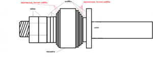

reMOnTnIC Опубликовано 8 июня, 2013 Жалоба Опубликовано 8 июня, 2013 IMG_2670.JPGIMG_2672.JPGIMG_2673.JPGIMG_2676.JPGIMG_2677.JPGamort.png Доброго времени.Чтоб понятней было с гидравликой,давай так:фото№2676,детали слева на право-1;2;3 и т.д. Отполируй до зеркала деталь№9 с обеих сторон;начинаем сборку:ставим деталь№16,следом№11,следом№12,13,14,15,следом№4и5,потом№10и№6,следом№9,8 и 7,потом№3,2 и1.Это средняя настройка аморта-лёгкое сжатие и быстрый отбой,но без пинка.Возможны другие настройки. Пневмопоршень ставь на глубине максимального хода штока,закручивай золотник,заливай масло,медленно вставляй шток и закручивай гайку,лишнее масло выльется при закручивании гайки. Масло на лето:60%веретёнки,40%моторного. Цитата
