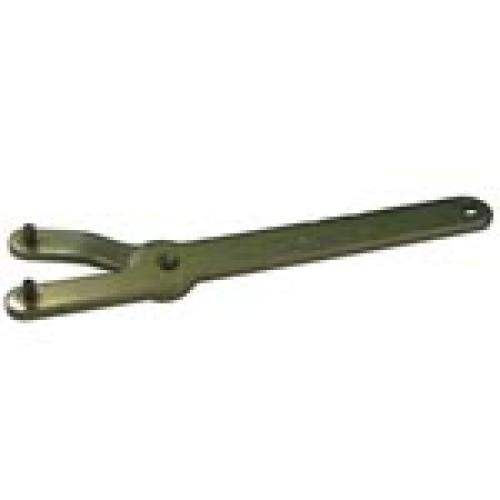

ключ понадобится такой
Привет, ну как, лазил в гидравлику?
Спасибо. А размеры этого ключа какие? Или название какое?

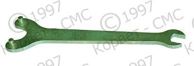

Название - ключ для амортизатора. Размеры не знаю. Но можно сделать самому, всё достаточно просто. Вот здесь написано как http://remontavto2012.blogspot.ru/2012/08/blog-post_16.html Можно сделать ещё проще: взять старый рожковый ключ, просверлить 2 отверстия и без нарезки резьбы, отрезав 2 куска гвоздя со шляпкой вставить их в высверленные отверстия.
А ещё можно купить разводной ключ для разборки амортизаторов как на фото. В общем вариантов много :)
