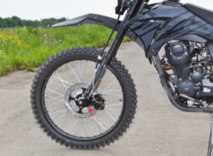

Позавчера во время покатушки при движении вдруг услышал откуда то снизу сильные удары, сначала подумал что-то в движке, но потом выяснилось что  открутился и выпал болт, крепящий передний тормозной суппорт и его (суппорт) там колбасит при вращении диска! Второй болт тоже ослаб.Хорошо не перекосило ничего и не заклинило на ходу. Вернулся назад, нашел болт, от руки завернул (ключа не было) и поехал потихоньку домой, периодически их подкручивая. Так что, коллеги, посадите их сразу нафиг на гроверные шайбы!
Рекомендую использовать фиксатор резьбовых соединений, я давно этим пользуюсь - ещё ни разу не подводил!

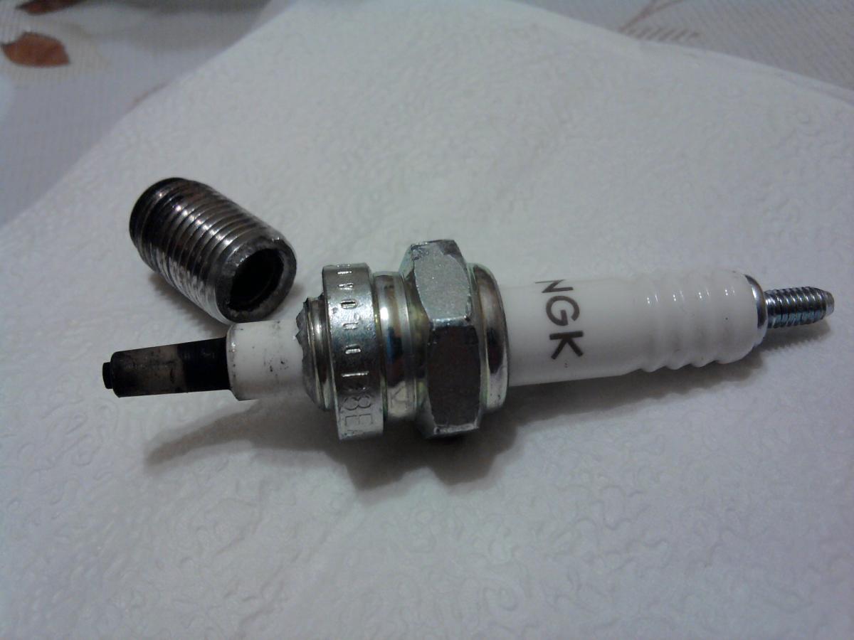

Кто-то говорил самая качественная деталь в ТТР250 это свеча. Закручивал как положено. Не перетягивал. И вот оно приплыло счатье в поле. Родная китайская свеча! Заменил на оригинал НЖК.
