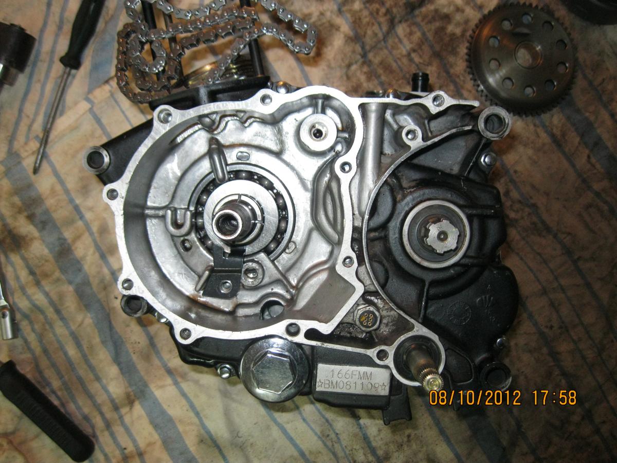

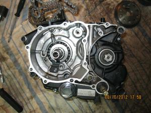

Парни с карбом разобрался. Теперь вопрос по коробке, сдесь на форуме читал что есть датчик навключение скоростей. Но у себя я его не нашел, и стартер на скорости срабатывает. Это значит что у меня его нет?
стоит он возле лапки переключения скоростей post-9346-0-05658500-1367158141_thumb.jpg post-9346-0-25700800-1367158198_thumb.jpg, провода выходят под сидуху, а стартер наверно у тебя срабатывает потому что сцепление наверно выжимаеш, может заметил возле ручки сцепы тоже концевичёк есть

стоит он возле лапки переключения скоростей attachicon.gifIMG_0687.JPG attachicon.gifIMG_0695.JPG, провода выходят под сидуху, а стартер наверно у тебя срабатывает потому что сцепление наверно выжимаеш, может заметил возле ручки сцепы тоже концевичёк есть

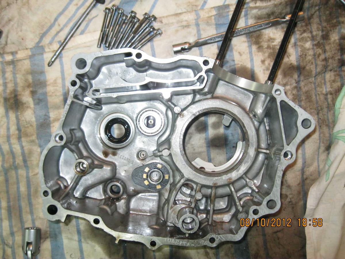

Твои фотки? Зачем движок половинил? Спасибо за фотки кстати.
ага мои, шестерню на кик стартер съело, треск стоял невыносимый, кострировал своего ттр-а, теперь только электро стартер купленый между прочем у reMOnTnIC   :)
