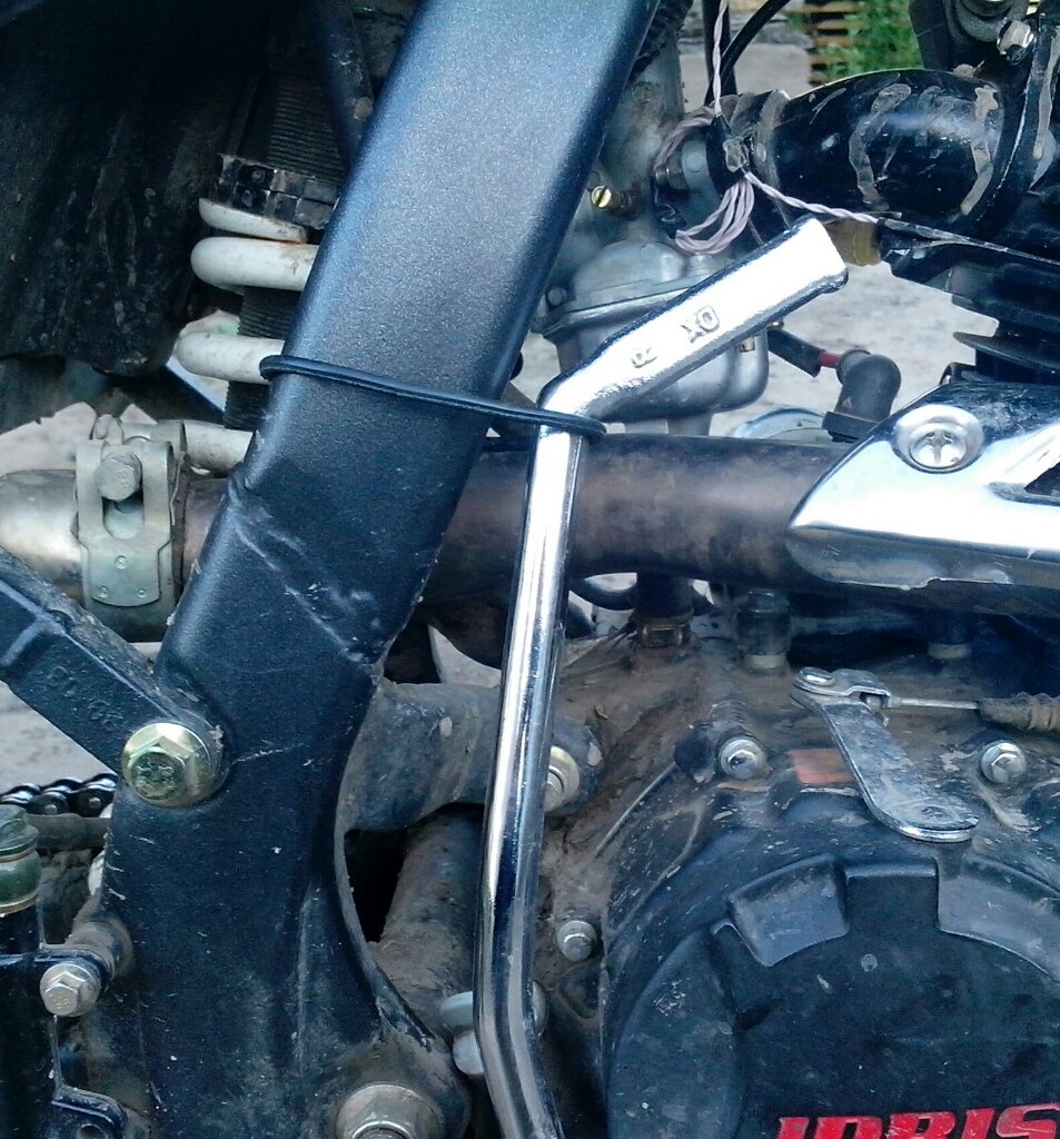

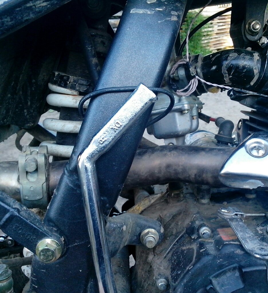

В общем народ, ТТРоводы, хочу поделиться одной доработкой нашего мотоцикла. Долго к этому шел, вначале не решался, потом взвешивал все "за" и "против". В итоге все-таки решил что надо делать. Выставляю на ваш суд, прошу сильно не пинать, подобную модернизацию делал впервые.
Задолбал кик при наклоне вправо раскладываться. Слелал вот такое кольцо из проволки в черной изоляции. Чтоб освободить кик, чуть отводим его назад и снимаем кольцо вверх.

А у тебя чего кик разболтался на шарнире,что он самопроизвольно раскладывается?У меня очень туго рукой откидывается.Если болтается-то идея отличная,минимум вложений и не одноразовая как хомут пластиковый.Молодец!
Ну да, разболтался что-то) Я одно время его с кика часто заводил, наверно от этого. Вначале вроде не так болтался. А сейчас стоит только пятака на правую сторону покрутить как кик раскладывается сам. Там же никакой пружины нет, просто крутится легко.
Попробуй чуть развальцуй (молотком оправкой стальной чуть меньше диаметром оси)  ось рычага кика....

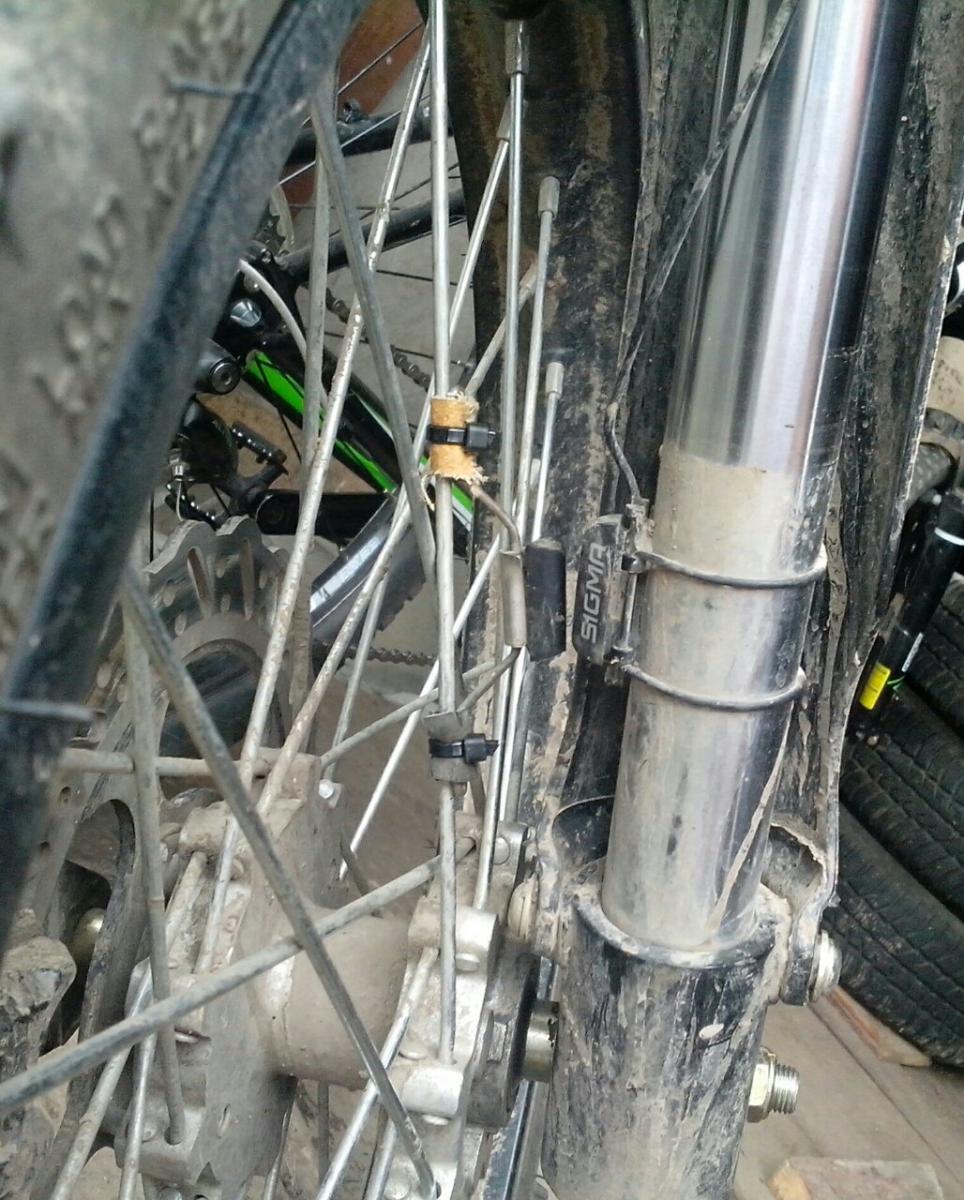

Я себе вот так заколхозил, на мотоспицу прикрепил на нейлоновые стяжки трапециобразный кусок велоспицы. Концы велоспицы загнул чтоб образовалась непольшая площадочка, для бОльшей площади.Под велоспицу надо подложить кусочки резины или крупной шкурки, чтоб зацеп лучше был. Почти не проворачивается никогда, разве что иногда когда по кустам ездишь заденет за что-нибудь. Велокомп Sigma BC1009 провод проведен по правой ноге вилки, длины как раз хватает, площадка на руле

Прикольно ты сделал!!!Мне такая мысль приходила в голову,но я поржал над собой и отмахнулся,а оказывается зря!
