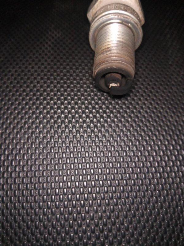

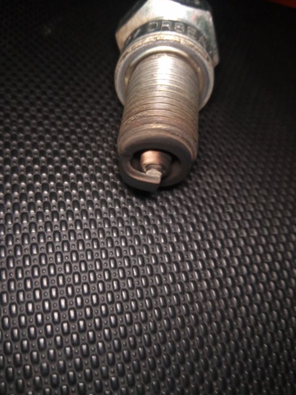

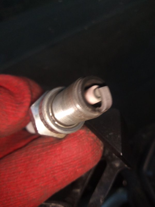

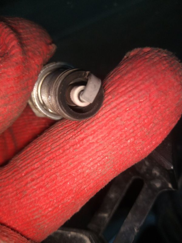

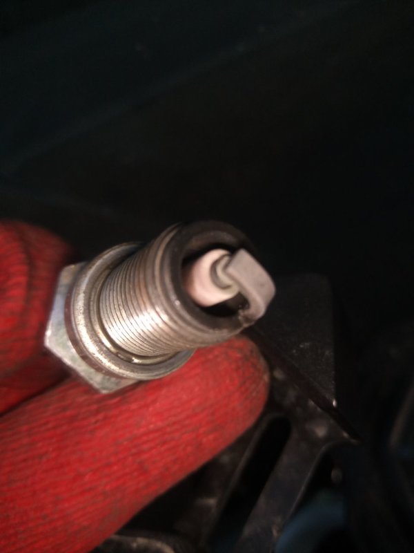

Kurt932 Опубликовано 15 августа, 2021 Жалоба Опубликовано 15 августа, 2021 Поставил 115ый жиклер (пока других ещё нет). Поехал 30 км, но мот явно себя плохо чувствовал: дёргался, были провалы - при открытии ручки газа он как-будто мог "проспать" этот момент и начать тянуть только чуть позже (теперь, кажется, я знаю, что такое провалы :D) Странно, но выкрутив свечу я увидел ее почти полностью чистой. Я конечно ехал где-то до 5500 оборотов в основном, но поведение мота вроде говорило о слишком богатой смеси. На заправке поднял иглу на деление (теперь она у меня была на самой нижней проточке из пяти). Поехал ещё 30 км. Моту, конечно, лучше не стало. Зато свеча в итоге почернела всё-таки перед следующими испытаниями ее надо самому как-то почистить или она очистится а процессе езды самостоятельно? Но вот что отметил: мот стал просто бешеным чёртом после 5500 оборотов: нет, максималка не выросла, но как же он с 76 "взрывается" с новым жиклером до 95 км/ч! Так быстро на обгонах он никогда не ускорялся)) только успеваешь на спидометре цифры новые смотреть! Ну и параллельно очковать, что тормозов-то не хватит, если что, резко осадить его пыл короче, имхо, надо побольше у нас ГТЖ ставить. Буду пробовать 107.5 и возможно другие между 102 и 115 В красных перчатках - фотки до поднятия иглы на деление выше. Другие два фото - после ещё 30км, но уже с поднятой иглой 3 Цитата

tim2813 Опубликовано 16 августа, 2021 Жалоба Опубликовано 16 августа, 2021 Цитата 14 часов назад, Kurt932 сказал: Поставил 115ый жиклер (пока других ещё нет). Может быть тебе будет полезна эта инфа: Цитата Были 38 хх и гтж 102. Гтж заменил на 110 хх не нашёл . Заказал с али набор Цитата
Kurt932 Опубликовано 16 августа, 2021 Жалоба Опубликовано 16 августа, 2021 7 минут назад, tim2813 сказал: Может быть тебе будет полезна эта инфа: А результат замены 102 на 110 (я так понимаю, жиклер хх не трогали)? И до замены тоже беднил? 1 Цитата
