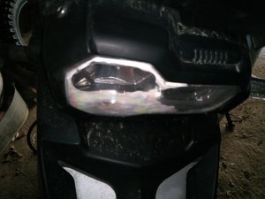

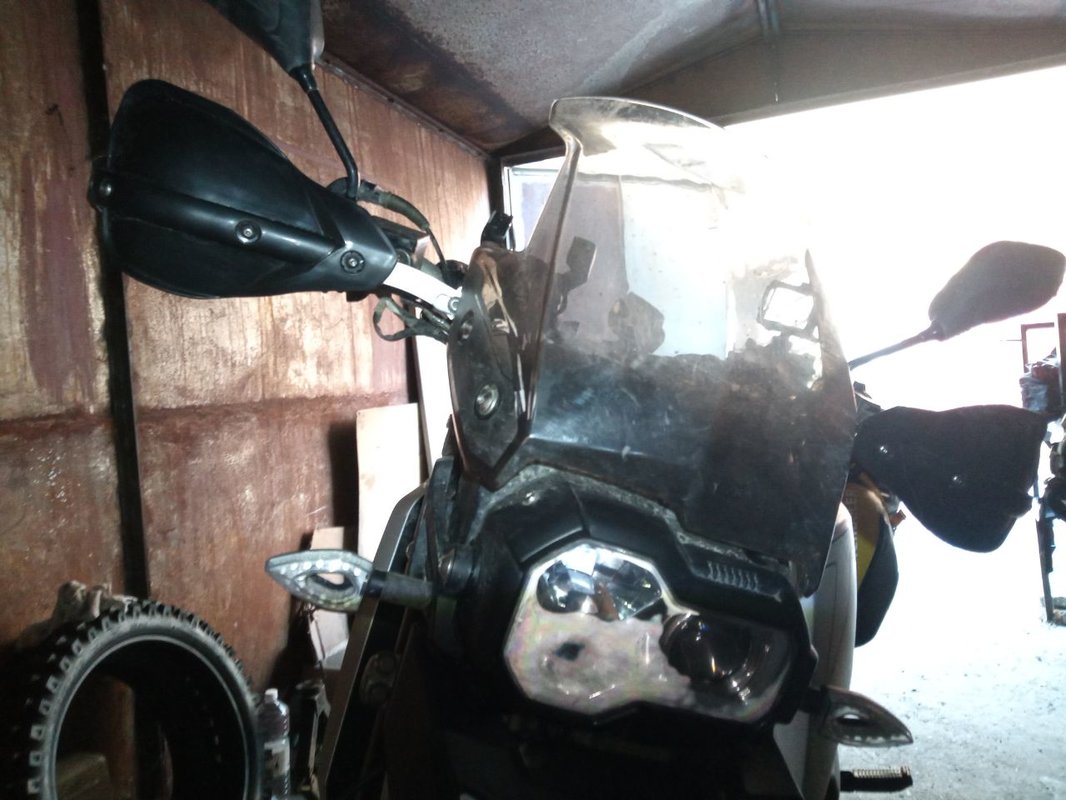

Kurt932 Опубликовано 30 января, 2022 Жалоба Опубликовано 30 января, 2022 Правда, фара чёт потеет. Такое же заметил за правым задним поворотником. На остальную оптику не обратил внимания. 1 Цитата

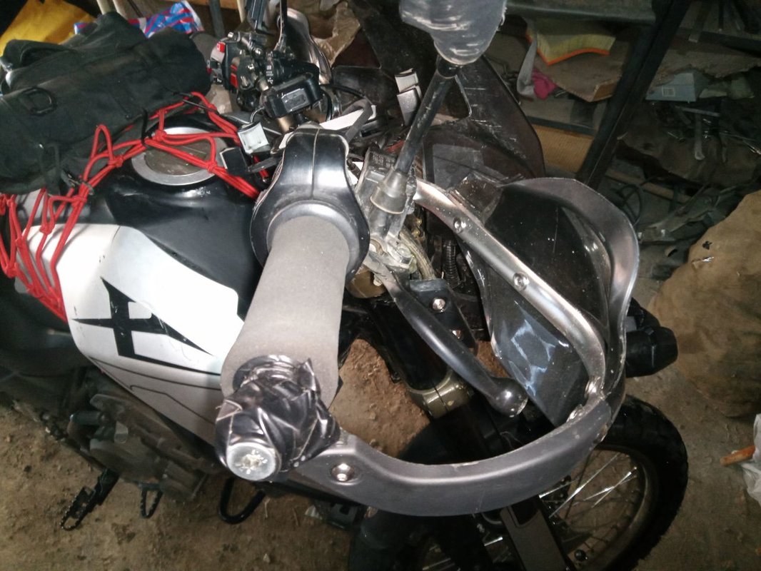

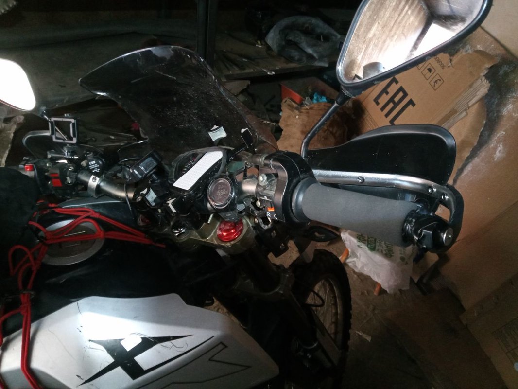

Kurt932 Опубликовано 30 января, 2022 Жалоба Опубликовано 30 января, 2022 Брал на Али защиту рук. Прям рекомендовать не могу: анкерный тип крепления, а втулка, которую гайка раздвигает внутри - гладкая... Я докинул между дугой защиты и болтом, в неё вкручивающимся, большую гайку металлическую, из нашей стоковой защиты рук (у меня всё равно пластик лопнул вокруг неё), чтобы удар пришелся в первую очередь в неё, большей массой под нулевым углом к рулю, а не под прямым углом был приложен к дуге защиты. Но возможно из-за этого, у меня защита всё ещё прокручивается, хоть и туговато, вокруг оси руля. В целом что дуги, что пластик - добротные, крепкие. Лопухи довольно таки хорошо работают: перчатки остались чистыми и сухими... В отличие от всего остального, что было на мотоцикле 1 Цитата
tim2813 Опубликовано 30 января, 2022 Жалоба Опубликовано 30 января, 2022 8 минут назад, Kurt932 сказал: фара чёт потеет Может, конденсат при переходе их холодного в теплое? Катался в сильные ливни. Воды в фаре не было. Цитата
Kurt932 Опубликовано 30 января, 2022 Жалоба Опубликовано 30 января, 2022 1 минуту назад, tim2813 сказал: Может, конденсат при переходе их холодного в теплое? Катался в сильные ливни. Воды в фаре не было. Ну, возможно, потому что прям воды я там не увидел. А после ливней, кстати, не обратил внимания. Сейчас ехал на солнце, мб и правда так прогрело... Собственно, правый задний поворотник тоже в притык к выхлопу, например. Но между стеклом фары и пластиком, с внешней стороны ( когда смотришь на фару прямо), есть зазор. Чем он там заканчивается - не знаю ))) А Ты бы не мог при случае глянуть, есть ли у Тебя такой? Может, герметика проложить там... 1 Цитата
tim2813 Опубликовано 30 января, 2022 Жалоба Опубликовано 30 января, 2022 1 час назад, Kurt932 сказал: между стеклом фары и пластиком, с внешней стороны ( когда смотришь на фару прямо), есть зазор. Чем он там заканчивается - не знаю ))) А Ты бы не мог при случае глянуть, есть ли у Тебя такой? Может, герметика проложить там... Стекло там точно на герметике. При случае, обязательно посмотрю ещё раз. Фара снимается легко и просто. Цитата
