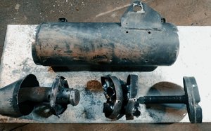

Ozon777 Опубликовано 10 апреля, 2022 Жалоба Опубликовано 10 апреля, 2022 Внутрянка глушителя(то что от нее осталось).) 1 Цитата
fx_r21 Опубликовано 10 апреля, 2022 Жалоба Опубликовано 10 апреля, 2022 11 минут назад, Ozon777 сказал: Внутрянка глушителя(то что от нее осталось).) Что произошло? Прогорел? Как сейчас звук? Как планируешь лечить? 1 Цитата

tim2813 Опубликовано 10 апреля, 2022 Жалоба Опубликовано 10 апреля, 2022 4 часа назад, Ozon777 сказал: Внутрянка глушителя(то что от нее осталось).) Она взорвалась? Цитата

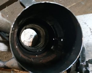

Ozon777 Опубликовано 10 апреля, 2022 Жалоба Опубликовано 10 апреля, 2022 Ничего не взорвалось и не прогорело, экспериментировал с карбюратором PWK32,думал максималка подымется(с родным карбом ехал104,звёзды 14-38)С карбом мучался две недели,настроил,но всё равно,не понравилось как работает,до четвертой разгон маленько пошустрее стал,но дальше на пятой,ничего не изменилось(103 по спидометру и всё),в итоге добрался до глушителя,решил сделать прямоток,ну и повыбивал все внутренности,чтобы долго не ковыряться.Не почувствовал что мот стал ещё быстрее разгоняться, всё вроде так же,но вот максималка выросла на 3 км(до 106).Следующим этапом установил звезду на 36,максималка не прибавилась,а лишь упали обороты где то на 500об.В итоге вернул родной карб,предварительно поменяв ГТЖ на 105(был 102)и этот вариант мне понравился больше всего,мот стал заводиться лучше,и разгон норм,и что самое интересное максималка выросла до 110,меня устраивает,оставил всё так.А, по глушаку,да,стало намного громче,но после установки задней декоративной накладки(назовем её так),стало потише(меня устраивает). 3 Цитата
