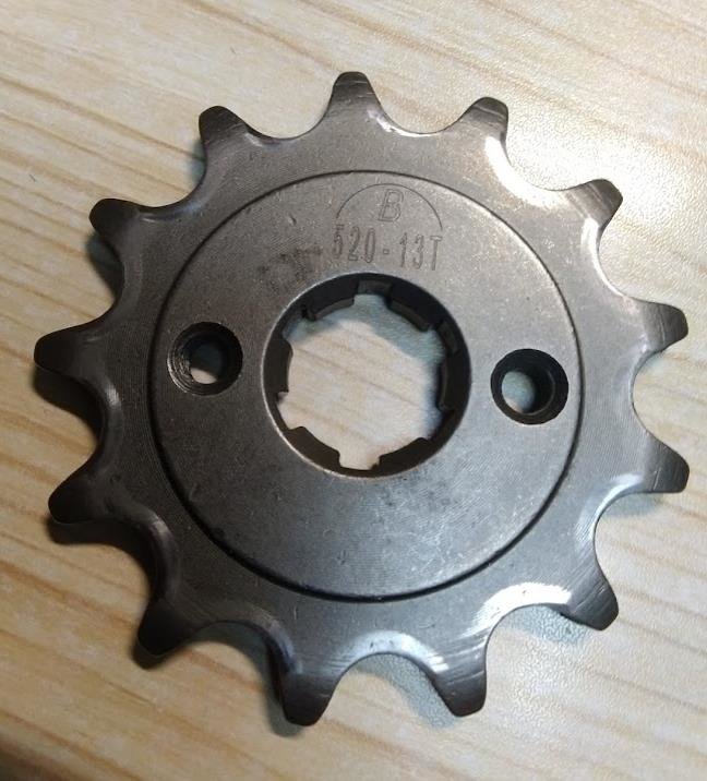

GanovAlex Опубликовано 10 октября, 2021 Жалоба Опубликовано 10 октября, 2021 (изменено) всем добре. подскажите pls если менять звезду на 14 зубов цепь ту же самую оставляем и регулируем натяг или с цепью тоже надо что-то делать? Плюс есть какие-то предпочтения какой фирмы брать новую звезду и т.д. Где покупать на алишке или в РФ? Сорри если вопросы ламерские, первый мот, поэтому пока вкуриваю в тему Изменено 10 октября, 2021 пользователем GanovAlex 1 Цитата
Миша79 Опубликовано 10 октября, 2021 Жалоба Опубликовано 10 октября, 2021 40 минут назад, GanovAlex сказал: всем добре. подскажите pls если менять звезду на 14 зубов цепь ту же самую оставляем и регулируем натяг или с цепью тоже надо что-то делать? Плюс есть какие-то предпочтения какой фирмы брать новую звезду и т.д. Где покупать на алишке или в РФ? Сорри если вопросы ламерские, первый мот, поэтому пока вкуриваю в тему Не знаю как на пантере, но у меня на альфе при замене с 14 на 16 зубов цепь менять не пришлось. То есть с 14 звездой ось колеса была по середине, а при установке 16 сдвинулась в самое начало прорези. Единственное пришлось перенастраивать задний тормоз, но он у вас дисковый и таких проблем не будет. Цитата
GanovAlex Опубликовано 10 октября, 2021 Жалоба Опубликовано 10 октября, 2021 6 минут назад, Миша79 сказал: Не знаю как на пантере, но у меня на альфе при замене с 14 на 16 зубов цепь менять не пришлось. То есть с 14 звездой ось колеса была по середине, а при установке 16 сдвинулась в самое начало прорези. Единственное пришлось перенастраивать задний тормоз, но он у вас дисковый и таких проблем не будет. Все понял, благодарю за ответ. Стало быть так и сделаю 1 Цитата
ashve Опубликовано 10 октября, 2021 Жалоба Опубликовано 10 октября, 2021 2 часа назад, GanovAlex сказал: всем добре. подскажите pls если менять звезду на 14 зубов цепь ту же самую оставляем и регулируем натяг или с цепью тоже надо что-то делать? Плюс есть какие-то предпочтения какой фирмы брать новую звезду и т.д. Где покупать на алишке или в РФ? Сорри если вопросы ламерские, первый мот, поэтому пока вкуриваю в тему Тоже менял звезду, план такой (лично мои ощущения): 1) меняем звезду с 13 на 14 2) первое время она грызет крышку 3) мотоцикл ведет себя иначе, трогается хуже - т.к. сразу хочет ехать быстрее 4) максимальная слегка увеличивается (~ +5 кмч) 5) через какое-то время крышку уже не грызет, но поведение передач и оборотов начинает напрягать 6) меняем обратно с 14 на 13 и все становится на свои места По вопросу - кол-во звеньев цепи остается тем же, ничего менять не надо. 2 Цитата
GanovAlex Опубликовано 10 октября, 2021 Жалоба Опубликовано 10 октября, 2021 (изменено) 18 минут назад, ashve сказал: Тоже менял звезду, план такой (лично мои ощущения): 1) меняем звезду с 13 на 14 2) первое время она грызет крышку 3) мотоцикл ведет себя иначе, трогается хуже - т.к. сразу хочет ехать быстрее 4) максимальная слегка увеличивается (~ +5 кмч) 5) через какое-то время крышку уже не грызет, но поведение передач и оборотов начинает напрягать 6) меняем обратно с 14 на 13 и все становится на свои места По вопросу - кол-во звеньев цепи остается тем же, ничего менять не надо. понял, отличные ощущения. по мне так он и в стоке едет отлично, по крайней мере с моим стилем езды, леса с грязью по колено и горы под 90 градусов мне не нужны, а асфальт со спокойной ездой + легкое бездорожье (типа съездить на океан, заехать на сопку по гравийке, где в принципе и на машине можно заехать) по уже полученным ощущениям мот никак не напрягают. Звезду на 14 зубьев такие приобрел на али ради эксперимента, если будет грызть крышку, то сниму нафиг, нечего мот насиловать. спасибо за коммент Изменено 10 октября, 2021 пользователем GanovAlex 1 Цитата
