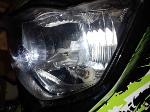

Vitalii1980 Опубликовано 10 марта, 2022 Жалоба Опубликовано 10 марта, 2022 4 часа назад, 4815162342 сказал: Всем привет, лампа H4 не испортит фару, ставил ли кто нибудь!? Испортит конечно. Во первых- вы посмотрите на проводку, контакты переключателей. Стандартные 35 ватт то держит на пределе. Во вторых- сама фара- дешёвый пластик, повышеную температуру она не выдержит долго. Ну и вопросик- хватит ли генератора?? Если есть желание улучшить свет- светодиоды с линзой. Но это и "до" было не особо дёшево, сейчас даже молчу.... Не дешёвые поделки из подвала, конечно. И не светодиодные фары. Речь либо о модулях, либо лампах с линзой. Цитата

Ремонтник Опубликовано 10 марта, 2022 Жалоба Опубликовано 10 марта, 2022 (изменено) В 10.03.2022 в 06:33, Vitalii1980 сказал: Испортит конечно. Во первых- вы посмотрите на проводку, контакты переключателей. Стандартные 35 ватт то держит на пределе. Во вторых- сама фара- дешёвый пластик, повышеную температуру она не выдержит долго. Ну и вопросик- хватит ли генератора?? Если есть желание улучшить свет- светодиоды с линзой. Но это и "до" было не особо дёшево, сейчас даже молчу.... Не дешёвые поделки из подвала, конечно. И не светодиодные фары. Речь либо о модулях, либо лампах с линзой. 2 пантеры уже 7 лет с галогенками 60\55 ииии ниииикаких проблем, и гены с головой хватает. седня для всех не верящих Изменено 11 марта, 2022 пользователем Ремонтник 1 Цитата

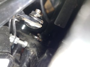

Попандопуло Опубликовано 10 марта, 2022 Жалоба Опубликовано 10 марта, 2022 34 минуты назад, Ремонтник сказал: 2 пантеры уже 7 лет с галогенками 60\55 ииии ниииикаких проблем, и гены с головой хватает. седня для всех не верящих Подскаж пожалуйста Как опустить фару? Крутил в низу болт к, он по моему не очем Колхозить не охото может как нибудь нормально опустить Я вроде собрал все как надо фару Цитата
Ремонтник Опубликовано 10 марта, 2022 Жалоба Опубликовано 10 марта, 2022 (изменено) 18 минут назад, Попандопуло сказал: Подскаж пожалуйста Как опустить фару? Крутил в низу болт к, он по моему не очем Колхозить не охото может как нибудь нормально опустить Я вроде собрал все как надо фару Если как у меня на фото, то там катайцы сэкономили.А так делал дал слабину все 4 болтика фару надавил как надо и прикрутил, а верху под фарой есть барашковая регулировка ( типа пластмасовый болт на подпружине ) вот им потом точно и настраиваешь Изменено 10 марта, 2022 пользователем Ремонтник Цитата
Попандопуло Опубликовано 10 марта, 2022 Жалоба Опубликовано 10 марта, 2022 54 минуты назад, Ремонтник сказал: Если как у меня на фото, то там катайцы сэкономили.А так делал дал слабину все 4 болтика фару надавил как надо и прикрутил, а верху под фарой есть барашковая регулировка ( типа пластмасовый болт на подпружине ) вот им потом точно и настраиваешь Надо попробывать Цитата
