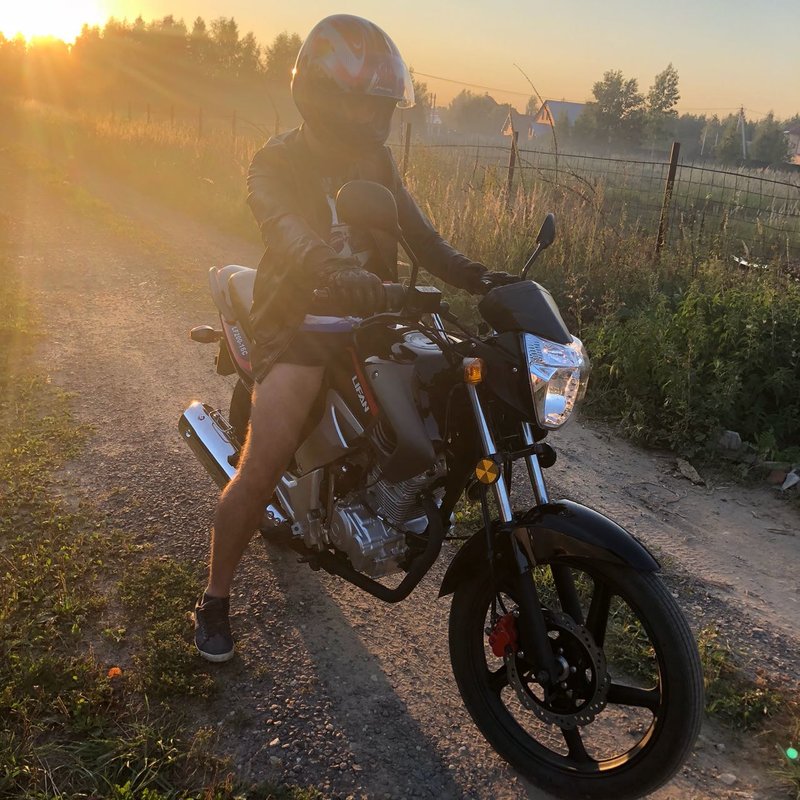

Купил сей аппарат, пока права не получены будет исполнять роль "домашнего" тренажёра.
Брал новым, сразу поменял масло свечу. Начинию потихоньку обкатывать.

Тем временем, друзья, категорически здравствуйте.
В выхи приехал ко мне в гости друг с целью опробовать агрегат в действии. Но сначала был подряжен занятся работами по байку. Итого сделано.
Разборка пульта показала отсутствие соединения троса подсоса и курка, плюс сам курок отлит отвратительно изза чего соединение пропадает при сборке. Трос снял, один фиг пока не пользуюсь. После обкатки поеду на сервис покажу парням, пусть регулируют карб, заодно может с тросом что придумают.
Далее трубка связывающая поплавковую камеру и атмосфэру, провел под седлом аккуратно притянув к раме, заодоно пару жгутов валающихся на голове притянул, нечего им там делать.
Ну и на десерт разборки с аккумом. Снимаем крышку, цепляем такой же узкоглазый тестер и видим 11.7.
Далее заводим байк даем 5к оборотов и видим 13.5
Затем совершенно случайно видим включенный ближний, тушим его и вуаля 14.1. Результатом замера удовлетворяемся, принимаем решение погонять без света по возможности, собираем байк и едем катать.
Пробег по завершению 65км
