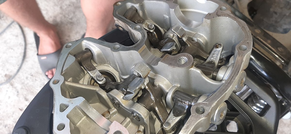

Tour116 Опубликовано 4 августа, 2021 Жалоба Опубликовано 4 августа, 2021 Залез недавно в головку. Вышел из строя суброкер левого впускного клапана. Был сильный стук, как будто движок накроется скоро. Проблема появилась от кривой настройки клапанов одним.... назовем его "мастером". Также повлияла езда на пониженных оборотах. Думал топливо экомлю) В итоге решил сам делать мотоцикл. Фото будет мало. Заранее извиняюсь. Для того, чтобы снять крышку головки надо снять сиденье и бак. Потом надо демонтировать кронштейн крепления к раме. Там еще катушка крепится. Затем откручиваем болт на 12(с медной шайбой), по середине крышки. Далее открутил мелкие болты на 8. 1 1 Цитата

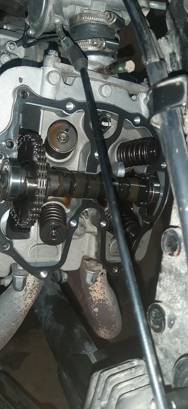

Tour116 Опубликовано 4 августа, 2021 Жалоба Опубликовано 4 августа, 2021 Теперь надо выставить поршень в ВМТ. Далее откручиваем две небольшие крышки( одна по больше). Большая крышка откручивается шестигранником на 10. Далее крутим коленвал(готовка на 17). Против часовой стрелки. Сначала идут две ризки, потом буква F и сразу буква T. По часовой прокручивать оборот не надо. Декомпрессор автомотический.После того, как болты открученны и поршень выставлен можно снимать крышку. Есть одно НО! Слева, куда наклонен мотоцикл надо постелить тряпку или подложить что. Масла вытечет примерно 50-100 мл. Также еще один момент есть. С двух сторон есть по одной направляющей. Они из тонкого металла. Снимать очень аккуратно. 1 2 Цитата
Tour116 Опубликовано 4 августа, 2021 Жалоба Опубликовано 4 августа, 2021 Далее предстает такая картина. Распредвал осмотрел. Задиров нет. Посмотрел на клапана сверху и понял, почему суброкеры нужны. Клапана совсем в разные стороны смотрят. 1 Цитата

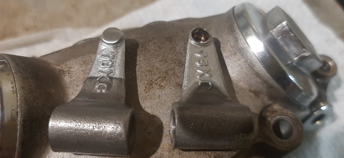

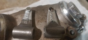

Tour116 Опубликовано 4 августа, 2021 Жалоба Опубликовано 4 августа, 2021 Кстати, цепь ГРМ марки DID. Что обрадовало меня. Посмотрел торец клапана. Он в порядке. Глянул саму крышку и понял, из за чего стук был. У верхнего правого суброкера рабочая поверхность с болтом коромысла сильно изношенна. 1 Цитата
Tour116 Опубликовано 4 августа, 2021 Жалоба Опубликовано 4 августа, 2021 Решил заказать. Тот еще квест найти их. Подошли суброкера от Honda xr400. Продаются только с коромыслами. Цена 3500. Покупал на AliExpess. Оригинал стоит 2400 без доставки. Это только один суброкер. Доставка от полутора месяцев. 1 Цитата
Tour116 Опубликовано 4 августа, 2021 Жалоба Опубликовано 4 августа, 2021 Теперь надо открутить болт, который держит этот суброкер. Прикручен он на совесть. Шестигранник на 6. Откручивать только трещеткой. После того, как снял, решил сравнить. Расстроился очень. Еще немного и я встал бы на трассе. Потом закрутил обратно все с новой деталью. Собрал все. Запустил и шум прекратился. Все ок. Болты на 8 затягивать очень аккуратно. Они разной длины, но там все интуитивно понятно. 3 2 Цитата
