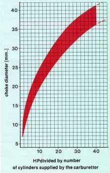

ecconaut Опубликовано 23 декабря, 2019 Жалоба Опубликовано 23 декабря, 2019 3 часа назад, Ondskan сказал: Вот график по которому можно ориентироваться при подборе дыры в карбе. На бм выходит 30-33мм карб. Нормальный карб с Али выходит 7т. Из тех что я смотрел. Также, придется играть жиклерами. А если ещё и воспользоваться этим графиком, то он покажет что при мощности мотора 21 л.с. выходит не 30-33, а 27.5-33: Т.е. имеем то что уже несколько раз выше сказано про 28, 30 и 32. Зачем путать людей? Кстати, по некоторым спекам мощность мотора даже не 21, а 19.5 л.с. Хз какой цифре верить. 1 Цитата
потом Опубликовано 23 декабря, 2019 Жалоба Опубликовано 23 декабря, 2019 41 минуту назад, ecconaut сказал: А если ещё и воспользоваться этим графиком, то он покажет что при мощности мотора 21 л.с. выходит не 30-33, а 27.5-33: Т.е. имеем то что уже несколько раз выше сказано про 28, 30 и 32. Зачем путать людей? Кстати, по некоторым спекам мощность мотора даже не 21, а 19.5 л.с. Хз какой цифре верить. ну карб нужно подбирать исходя от пропускной способности клапанов к максимальной мощности по оборотам. 3 Цитата
