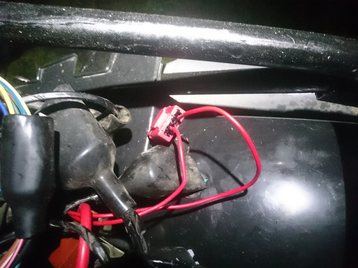

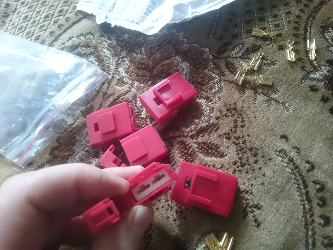

Пришли сегодня холдеры для предохранителей (код для поиска на Алиэкспресс 32439762518)
Ну и так удачно получилось, что спалил родной предохранитель ☻
Проверял стопак, и в темноте при прикуривании от допаккуума перепутал полюса. Пстрикнуло и предохранителя нет. Пришлось заодно впаять новый холдер:

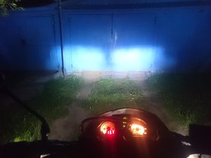

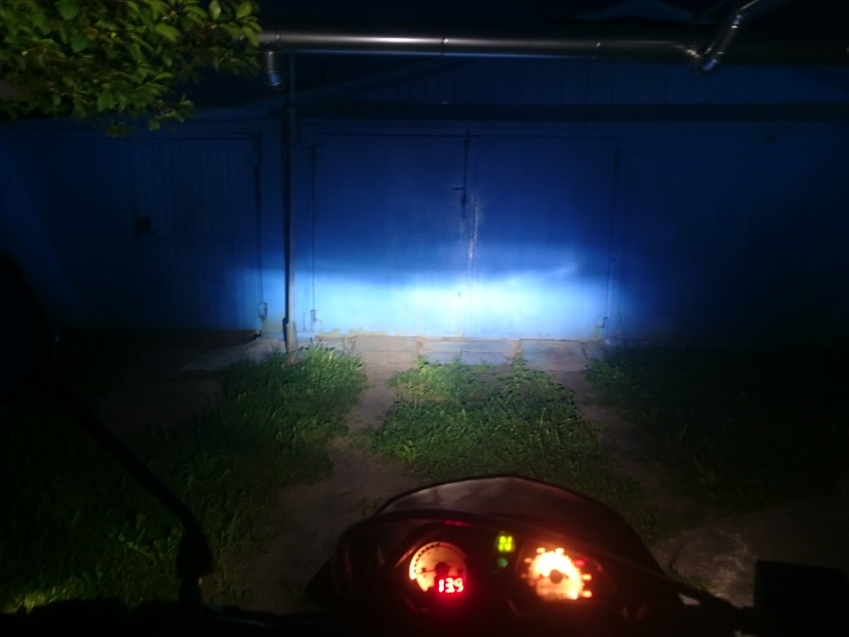

Прикупил распиаренную в сети диодную лампу.

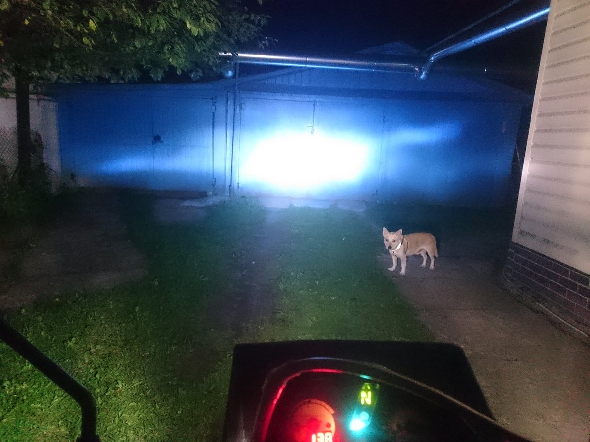

Результат на фаре мотарда вот такой (фару пришлось пилить, ибо широкая часть новой лампы не входила):
Прямо скажем – это провал! Провал посередине. Возможно это связано с тем, что фара мотарда HS1, а не H4. И диоды находятся не там. Перед покупкой штудировал каменты к лампе и о возможности такой проблемы знал. Решение – подкладывать картонку, чтоб сместить фару назад. Днём сделал, счас сфоткал результат:
Провал посередине только несколько уменьшился.  Надо ещё сводить левую и правую часть. И чуть крутанул лампу против часовой.  Полмиллиметра, всё что позволили пазики. Но там же зеркально всё? Надо крутить по часовой по ходу. Сейчас темно, пойду эксперементировать. Ловить фокус ☺

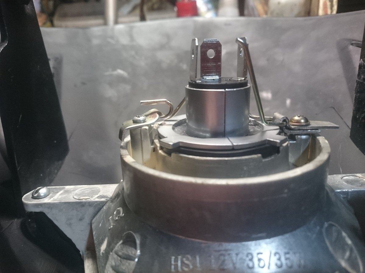

Маркировка на родной лампе Osram HS1. Получается, не всегда эти лампы взаимозаменяемы с H4.

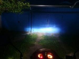

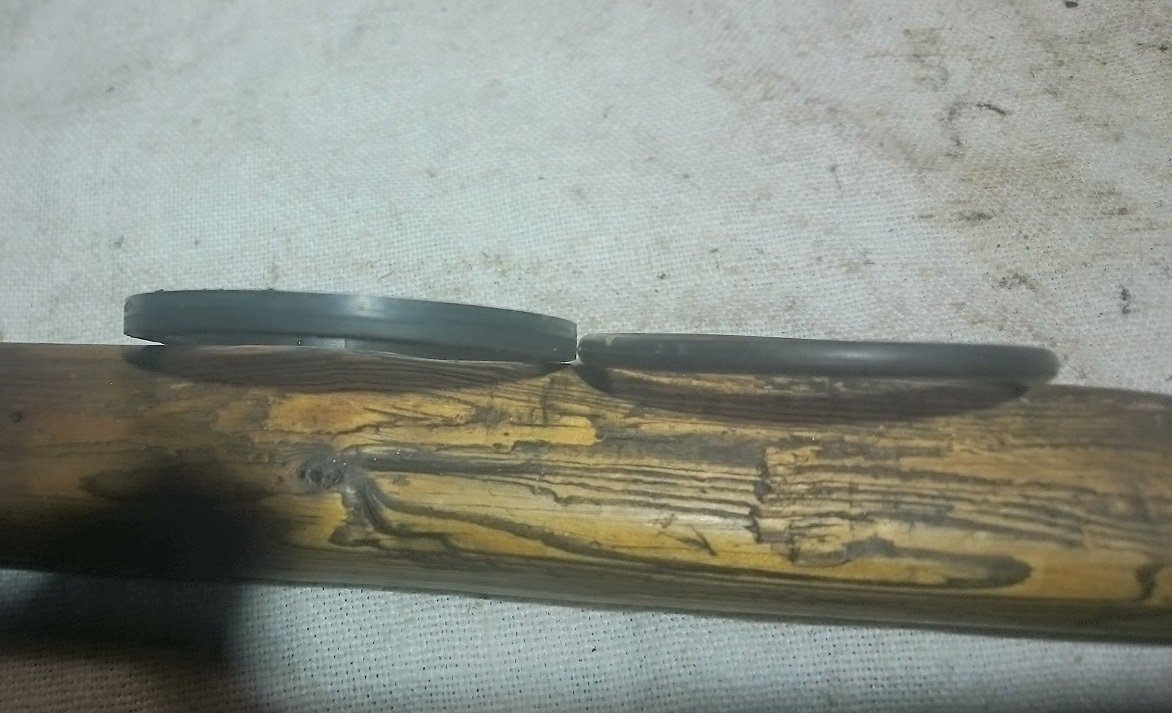

Батька в гараже насобирал всякой всячины. Нашёл такие вот колечки:
Убрал картонку, что вчера подложил, и поставил колечки.
Сразу поставил потолще, лампу всё-таки таки надо было докрутить против часовой, то есть ровно вертикально поставить, хотя родная HS1 стоит чутка повёрнутой:
Вот как светит с этим колечком. Не понравилось, перебор:
Поставил потоньше, результат чуть лучше:

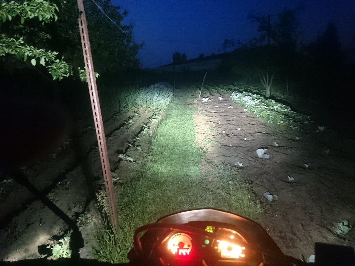

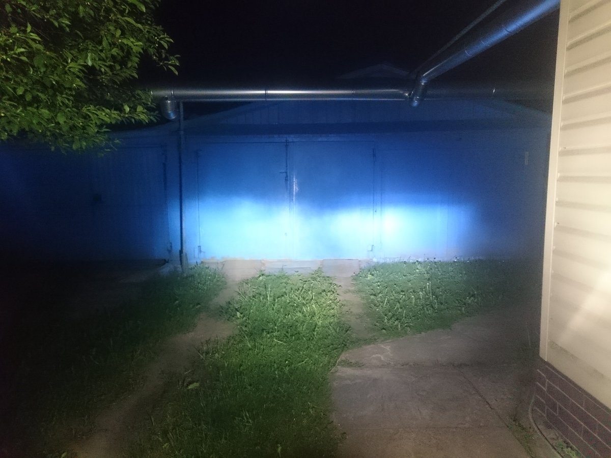

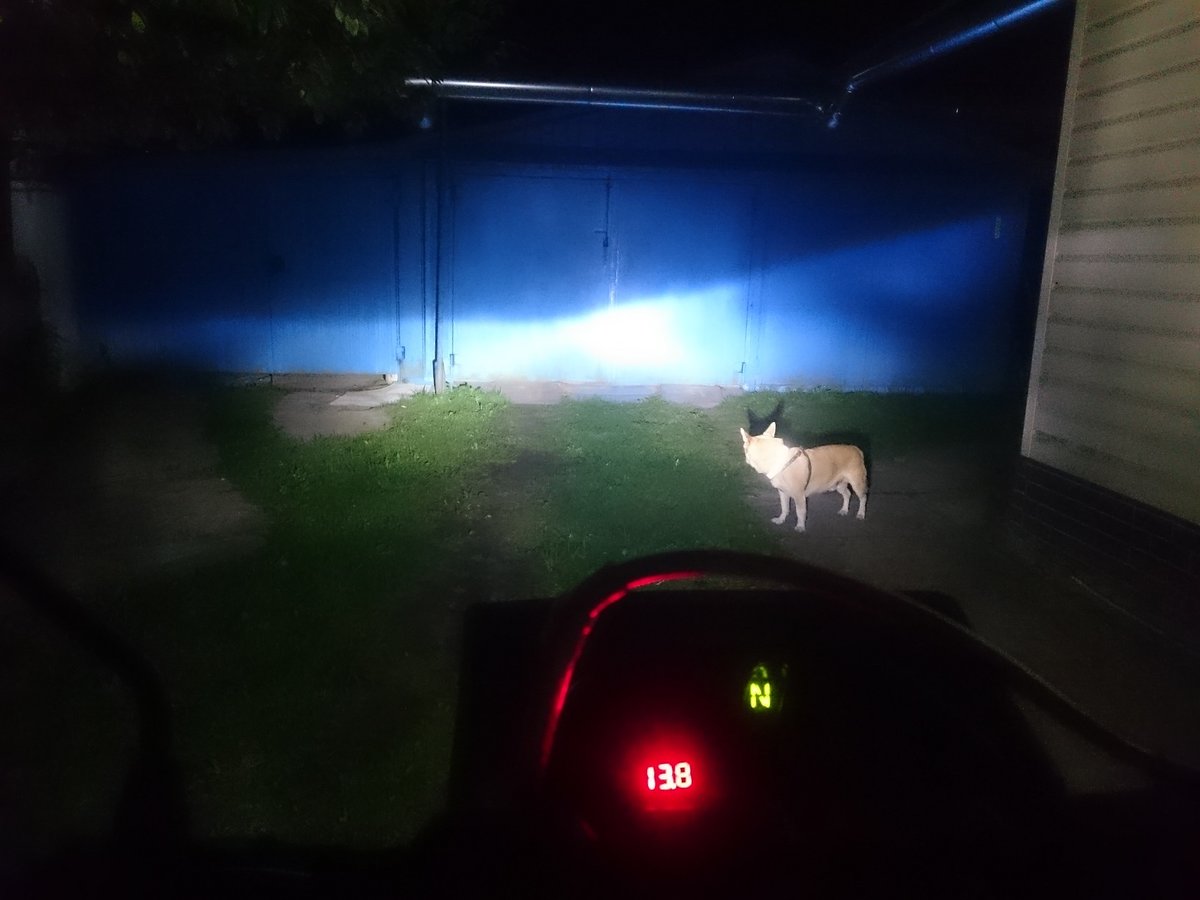

Ближний получился нормальный. Вот фотка на огороде ☺:
А вот с дальним получилась фигня полная. Расфокусировался. Треугольники какие-то вдалеке. Получается, на резинке толщиной 2 мм нормальный ближний, но никакой дальний, а на картонке толщиной 1 мм – чуть плохой ближний, но ещё нормальный дальний.

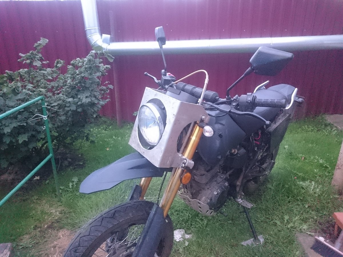

Оптика от ВАЗ-2101
Переходник с лампы R2 на  H4 пока не куплен, вставлен от какой-то фары.
Изменено пользователем rotarru
Корпус фары явовский. Заднюю стенку пришлось пилить, ибо китайская лампа длиннее обычной H4, колодка выпирает за стенку на 5 мм. Чтоб прикрепить жигулёвскую оптику к явовскому ободку побребовалось прижимные проволочки с ободка фары жигулей вставить в явовский ободок, предварительно их укоротив. Потому что явовский ободок тоньше.
Фару ещё утоплю назад сантиметра на два, место там есть.
Может замучу ещё люстру как на джипах, с функцией и ходовых огней, ибо габарита сейчас нет. нет в жигулёвской оптике.
Ну и ветровичёк надо замутить.
