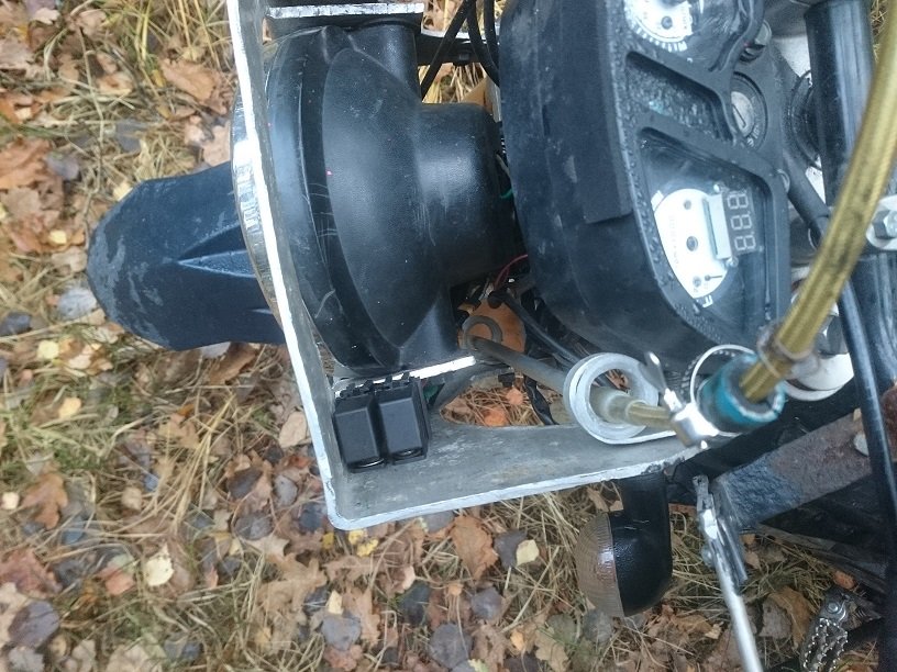

Gudhan Опубликовано 14 октября, 2020 Жалоба Поделиться Опубликовано 14 октября, 2020 Пучок проводов под фарой,кудя спрятан? Цитата Ссылка на комментарий Поделиться на другие сайты Поделиться

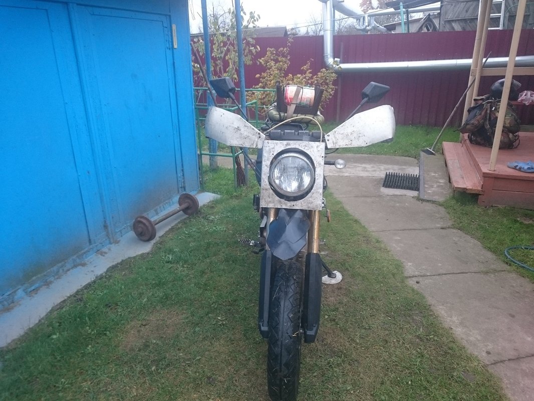

rotarru Опубликовано 14 октября, 2020 Автор Жалоба Поделиться Опубликовано 14 октября, 2020 4 часа назад, KeKC сказал: А как ваша местная полиция, собственно, к диодным лампам относится? Катаю без прав. Лично не сталкивался. Но не слышал, чтоб за диоды штрафовали. Хотя надо бы! ☻ В пятницу еду вечером против дачного потока. У каждой двадцатой машины фары слепят очень люто. Мне ободок на фаре нравится тем, что ветки будет отбивать. Дорогую оптику жалко будет разбить в лесу. Цитата Ссылка на комментарий Поделиться на другие сайты Поделиться
rotarru Опубликовано 14 октября, 2020 Автор Жалоба Поделиться Опубликовано 14 октября, 2020 8 часов назад, Gudhan сказал: Пучок проводов под фарой,кудя спрятан? Как было, так и висит. В тумбочке места много. Можно и релюхи там разместить, под будущую люстру. Цитата Ссылка на комментарий Поделиться на другие сайты Поделиться

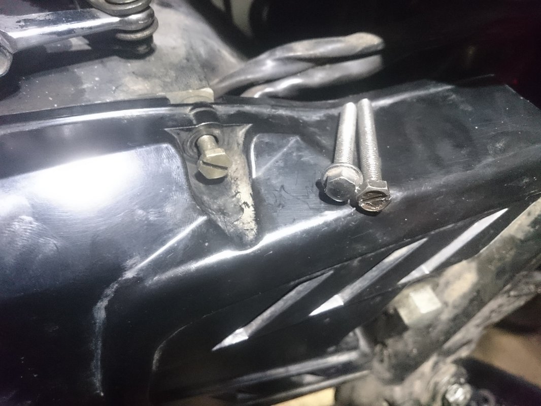

rotarru Опубликовано 10 января, 2021 Автор Жалоба Поделиться Опубликовано 10 января, 2021 Поменял болтики, поставил на восемь, проточил под отвёртку также. Ещё осталось придумать, как открутить звезду в лесу, если понадобится. Цитата Ссылка на комментарий Поделиться на другие сайты Поделиться

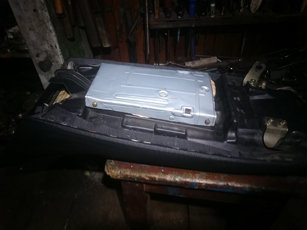

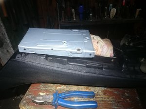

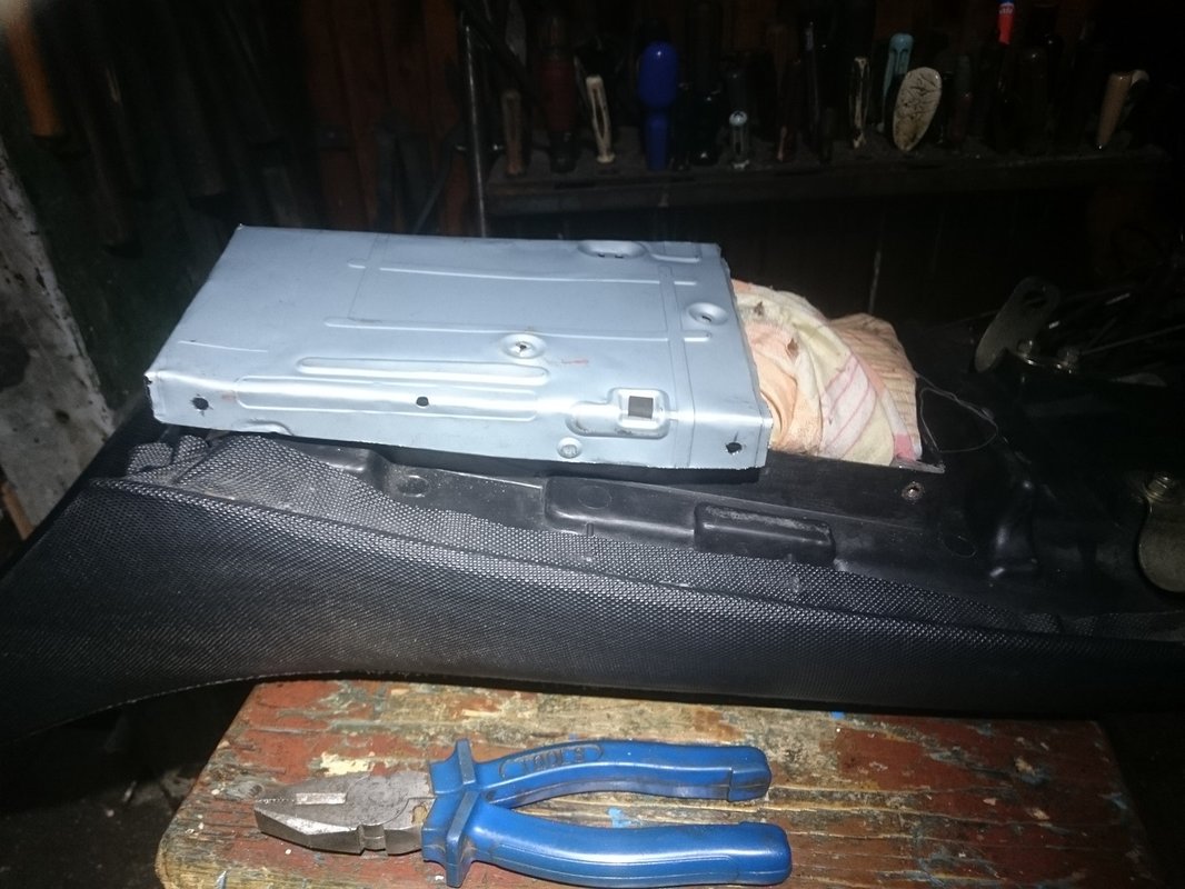

rotarru Опубликовано 24 февраля, 2021 Автор Жалоба Поделиться Опубликовано 24 февраля, 2021 (изменено) Осенью мыл моцик. Слабенькой мойкой, прошёлся и по сальниковой цепи, сбоку, чутка. При разборке, цепь кинул в тазик, лежала в тёплом помещении. Когда ставил назад, обнаружил, что замок цепи заржавел. Значит попадала вода. Замок разработал (с трудом), не разбирая его. Думаю, если буду ездить, будет работать. Но так и говорили продавцы, что бывает так, что замки вылетают. С обратной стороны сидушки есть полость. Закинул туда старую цепь и звезду. Лишний килограмм, но поспокойнее будет ездить далеко от дома. Изменено 24 февраля, 2021 пользователем rotarru 1 Цитата Ссылка на комментарий Поделиться на другие сайты Поделиться

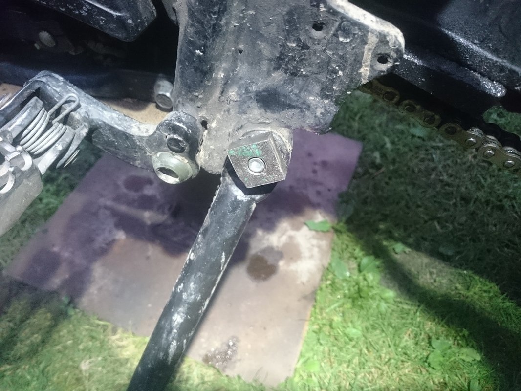

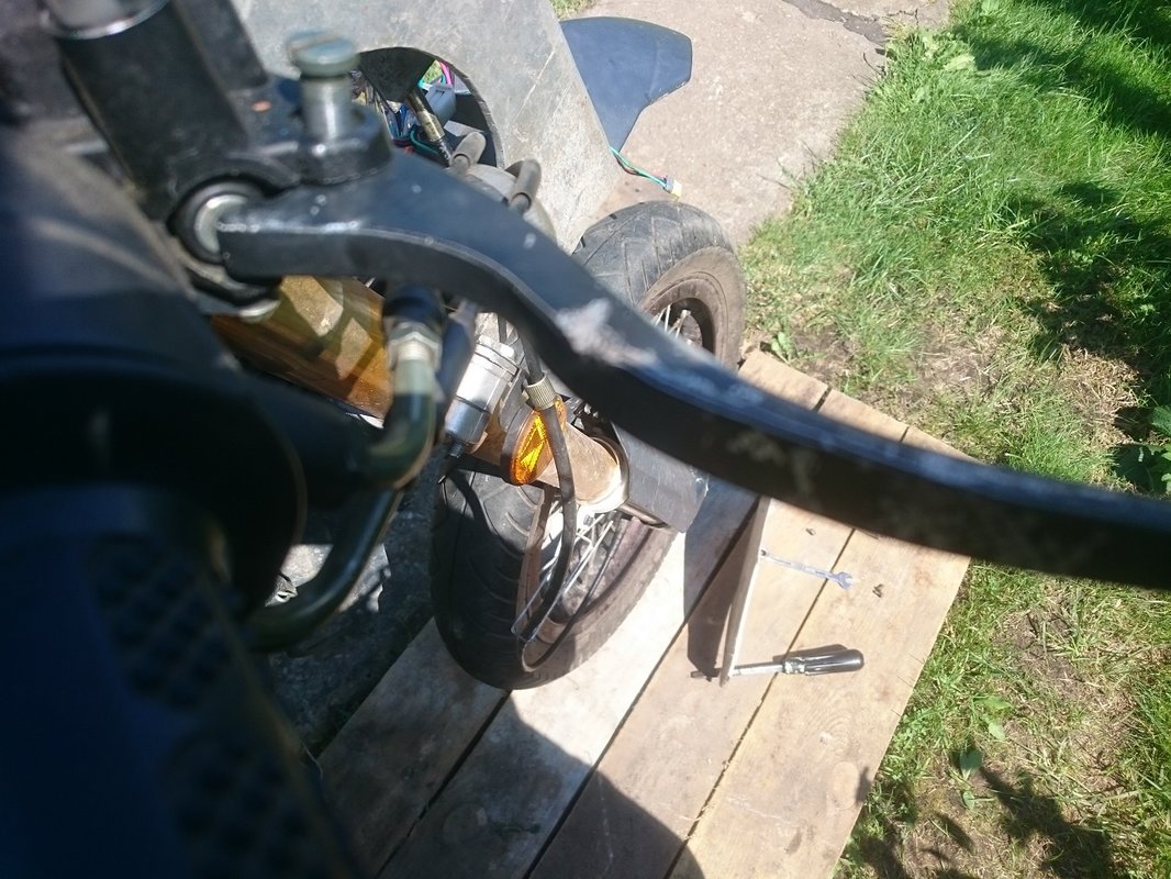

rotarru Опубликовано 28 июня, 2021 Автор Жалоба Поделиться Опубликовано 28 июня, 2021 (изменено) Раз четвёртый ровнял рычаг. Снова уронил с подножки при ремонте. Грел на газу, бо скрутило рычаг в бараний рог. Но не треснул. Пока. Изменено 28 июня, 2021 пользователем rotarru Цитата Ссылка на комментарий Поделиться на другие сайты Поделиться

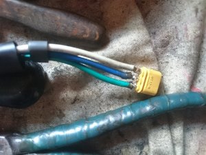

rotarru Опубликовано 28 июня, 2021 Автор Жалоба Поделиться Опубликовано 28 июня, 2021 Начал делать свет через реле. Перепаял провода с разъёма H4 (лампы головного света) на модельный разъём MR30. Замучился при пайке. Провода как-будто не из меди, а из пружинной стали. Можно было поменять их на силиконовые, но буду покупать дорогую диодную лампу, а в ней своя проводка. Цитата Ссылка на комментарий Поделиться на другие сайты Поделиться

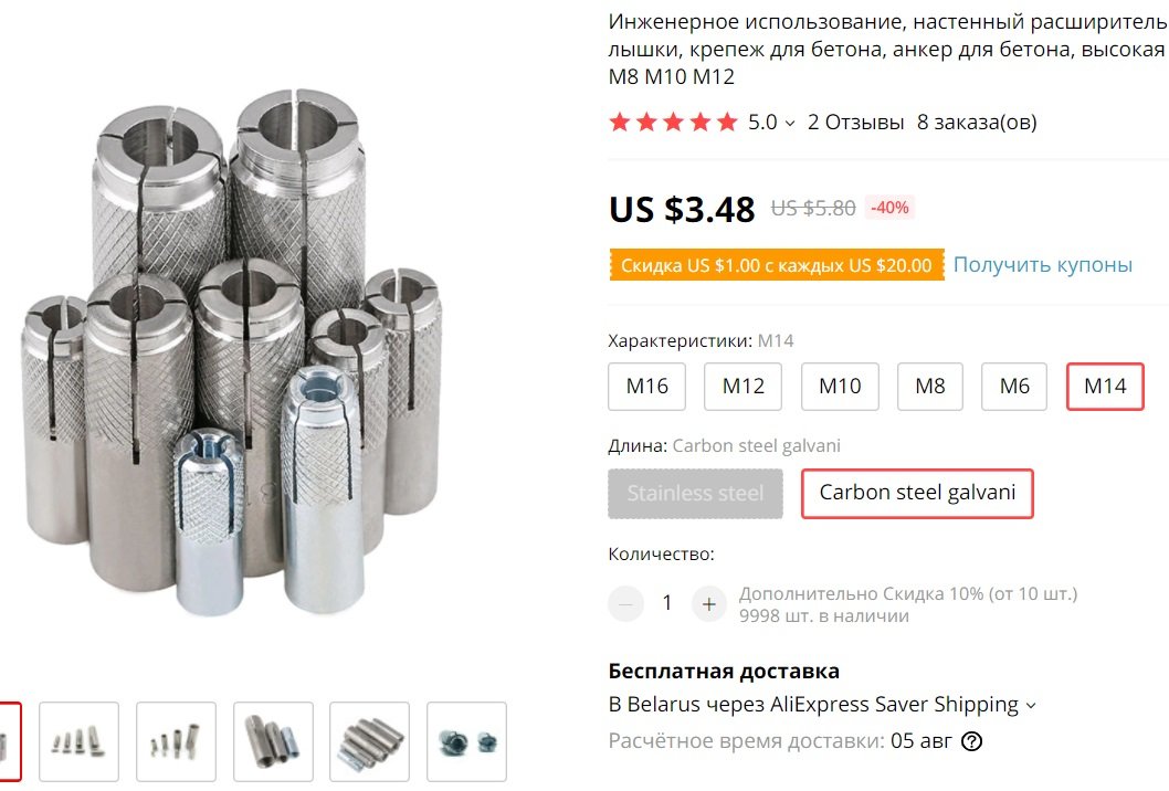

rotarru Опубликовано 29 июня, 2021 Автор Жалоба Поделиться Опубликовано 29 июня, 2021 (изменено) Потому что хорошая защита стоит долларов пятьдесят. Или даже больше. Нету денех. А сейчас у меня ветровички стоят: Куплю вот такой анкер, наружный диаметр 18 мм и сделаю стальную защиту. Изменено 29 июня, 2021 пользователем rotarru Цитата Ссылка на комментарий Поделиться на другие сайты Поделиться

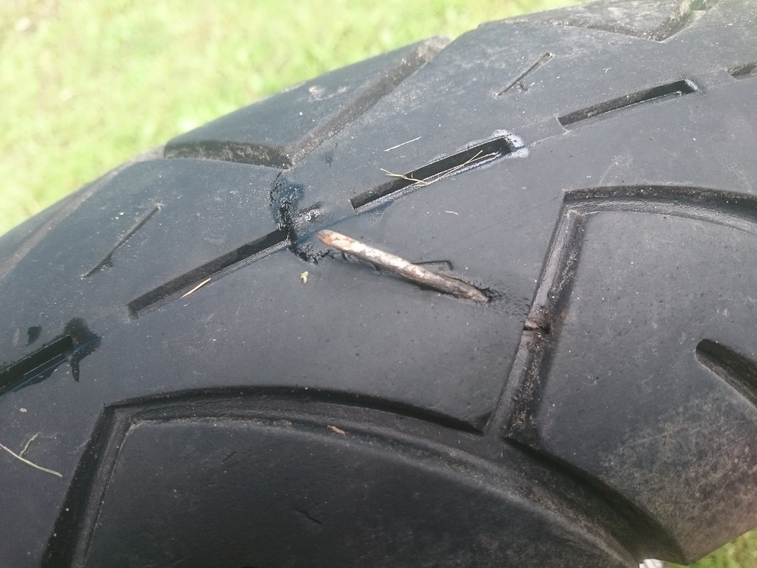

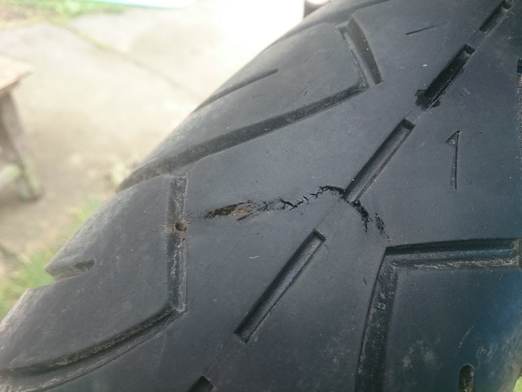

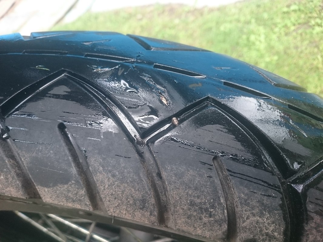

rotarru Опубликовано 3 июля, 2021 Автор Жалоба Поделиться Опубликовано 3 июля, 2021 Вывесил заднее колесо, чтоб цепь промазать, а там гвоздь. Насколько удачно или неудачно покажет процедура извлечения. Цитата Ссылка на комментарий Поделиться на другие сайты Поделиться
rotarru Опубликовано 3 июля, 2021 Автор Жалоба Поделиться Опубликовано 3 июля, 2021 Вроде повезло. Цитата Ссылка на комментарий Поделиться на другие сайты Поделиться
