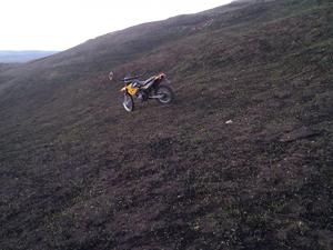

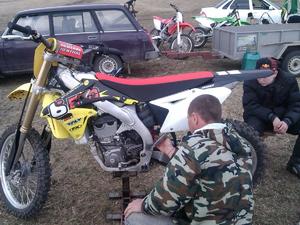

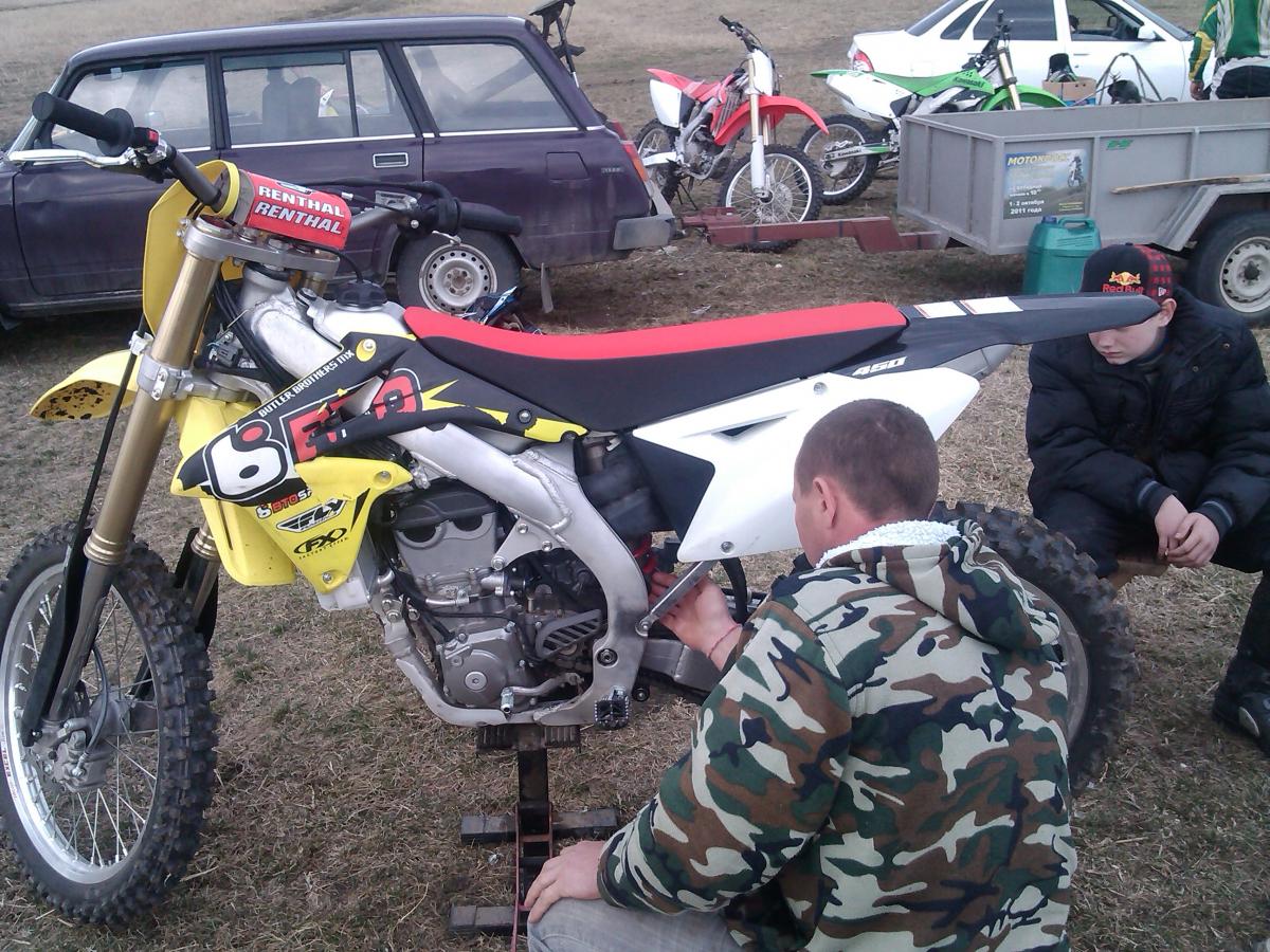

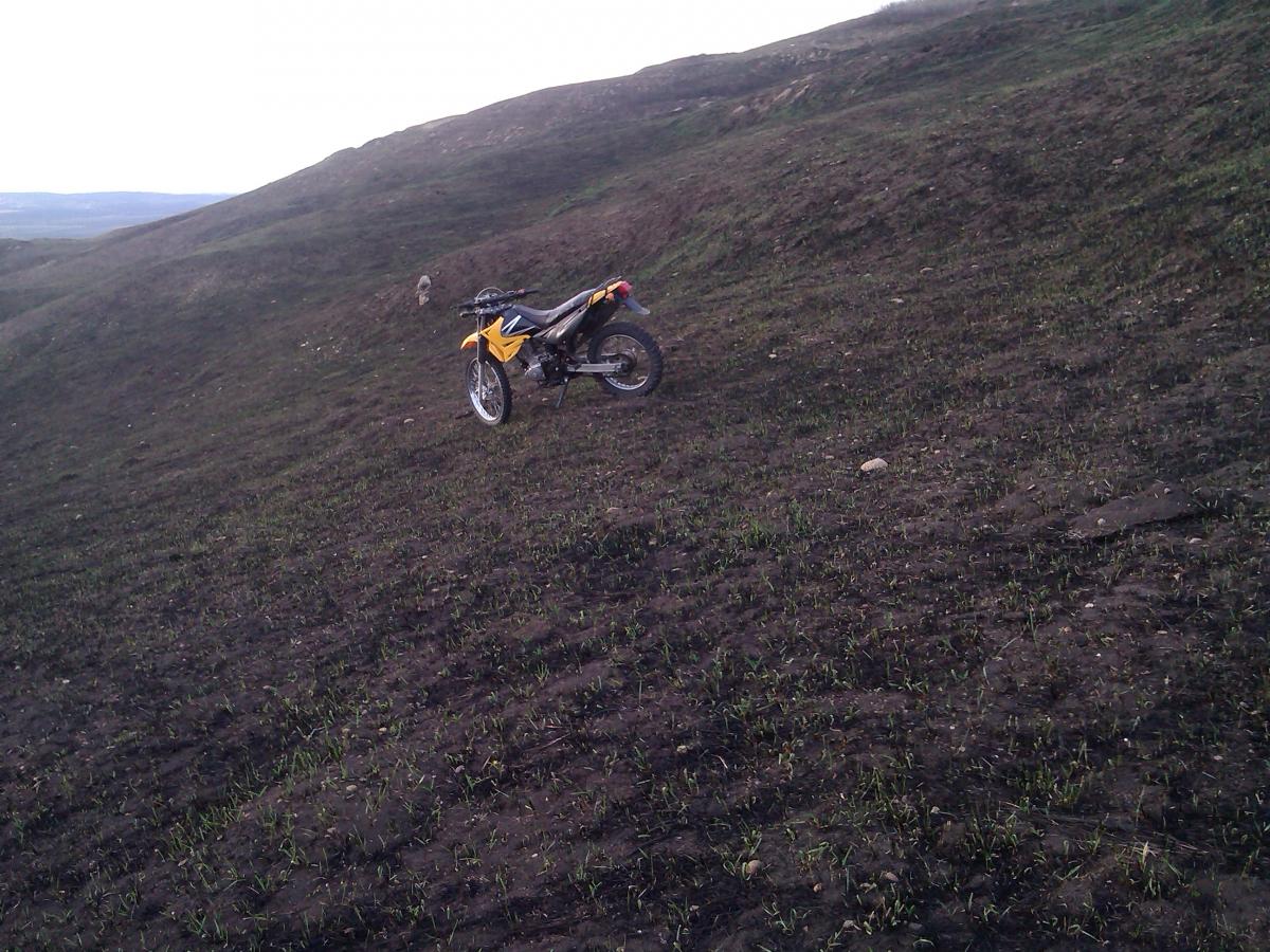

Вчера на QM выезжал посмотреть как  катаются на кроссовой трассе.Народ подходил дивился чудом китайской индустрии.По сравнению с японскими кроссовыми мотами QM смотрится скудно и не агрессивно и не рычит так задорно.Спрашивают:а что он может)?я показал что,публика была удивлена...Пока я катанул по горкам,один гонщик успел уже сломать руку и уже никто не обращал на меня внимание.Я спокойно проехал по кроссовой трассе неск кругов и мне сразу поднадоело.При малейшем прыжке подвески пробиваются до предела.Динамики не хватает.Попробывал сесть на кроссовый кавасаки250 кубов.Вся мощность в начале ручки газа,так и хочет скинуть или сразу зарывается.Бешенная техника. посмотрел на мучения сломавшего руку и понял что это не для меня,буду катать на QMке).Обратно  ехал вообще без страха,спокойно заехал на несколько крутых подъемчиков,мот вполне предсказуем все под контролем,вопрос увеличения мощности отпал)
