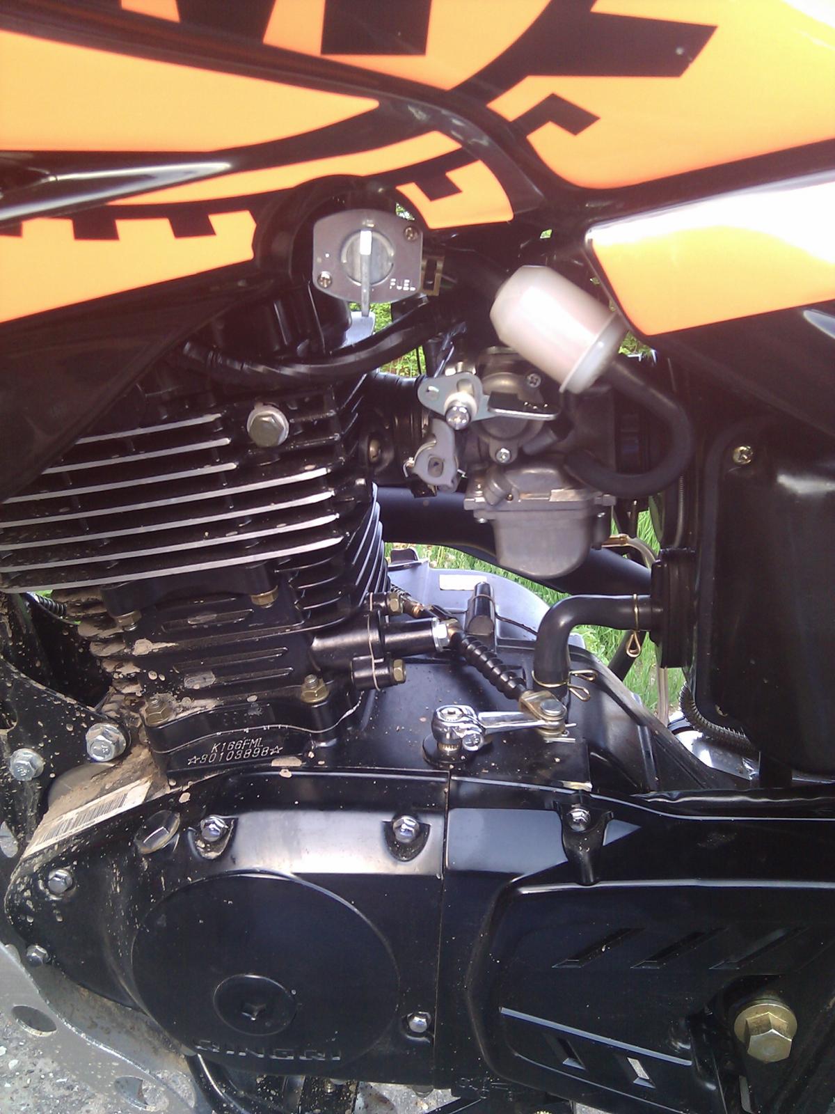

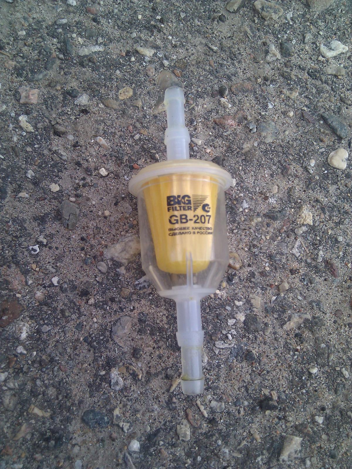

Насмотрелся я на предыдущие картинки и решил проверить как у меня установлен масляный фильтр на новом БМ, открутил, проверил, установлен правильно, а вот топливный фильтр поставили в другую сторону. Вот фото родного фильтра post-10584-0-93342200-1370039028_thumb.jpg, самый обычный топливный фильтр от авто. Установлен был плохо, только до первого деления и был измазан в литоле, исправил кардинально поставив другой фильтр, вот что получилось post-10584-0-30982900-1370039363_thumb.jpg

Насмотрелся я на предыдущие картинки и решил проверить как у меня установлен масляный фильтр на новом БМ, открутил, проверил, установлен правильно, а вот топливный фильтр поставили в другую сторону. Вот фото родного фильтра attachicon.gifIMG_20130531_192327.jpg, самый обычный топливный фильтр от авто. Установлен был плохо, только до первого деления и был измазан в литоле, исправил кардинально поставив другой фильтр, вот что получилось attachicon.gifIMG_20130531_192317.jpg

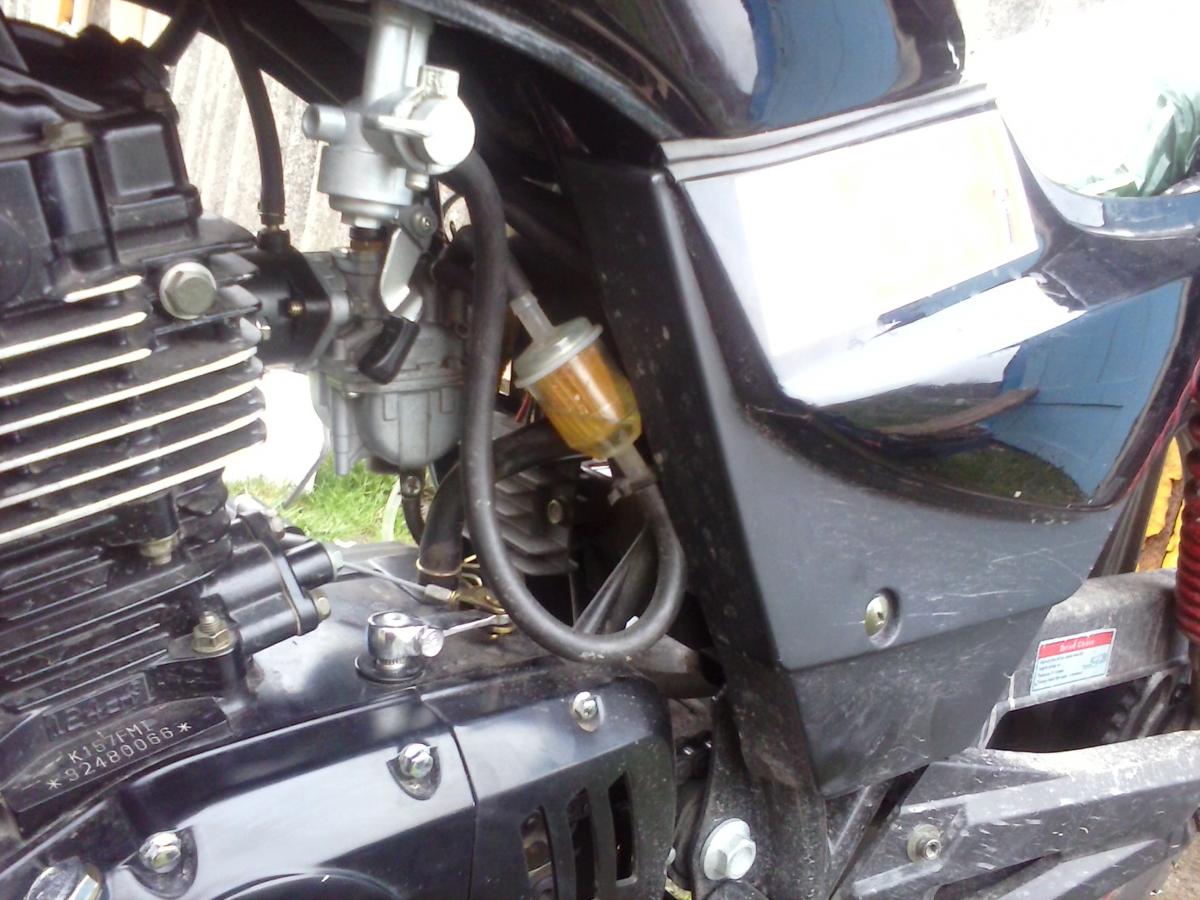

фильтр лучше вот так ставитьpost-9693-0-22354000-1370100755_thumb.jpgесли вдруг засрётся можно шланг на премую пустить :rolleyes:
