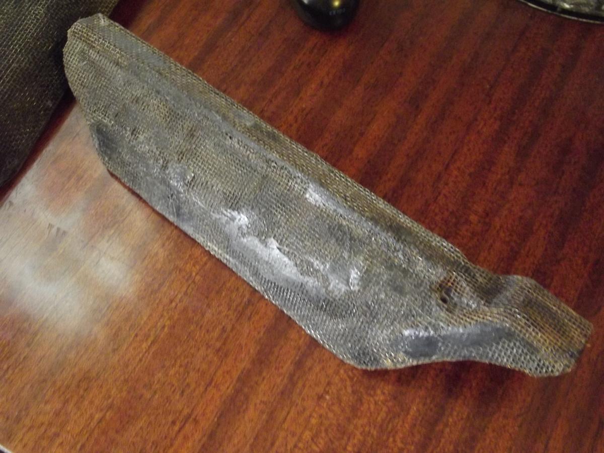

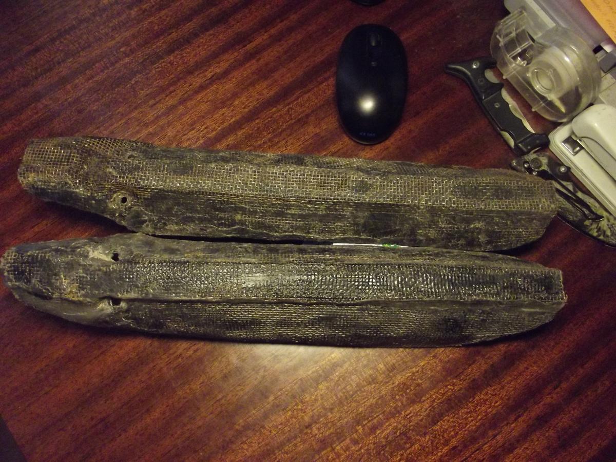

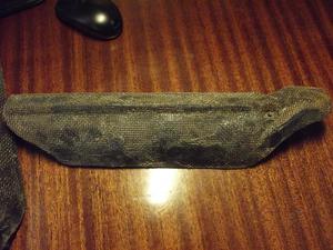

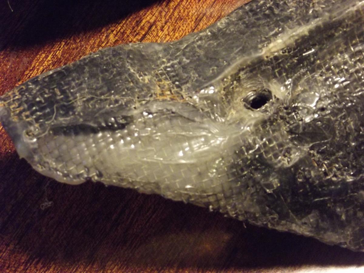

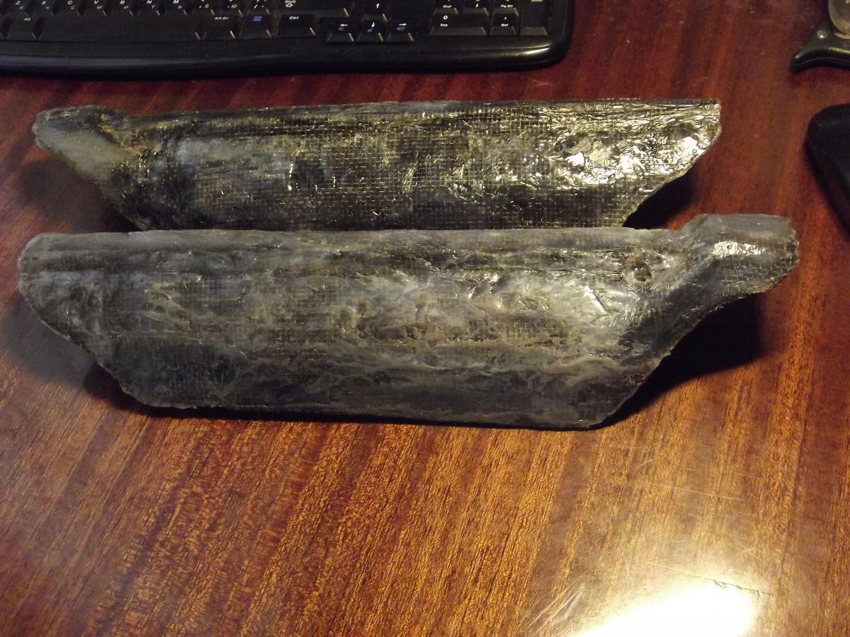

хочу поделится своим вариантом починки пластика . наверное каждый у кого мотоцикл с перевернутой вилкой сталкивался с проблемой треснутым-поломанным пластиком зашиты вилки кто то в трещину вплавляет проволоку кто то покупает новую! А ко мне пришла идея укрепить всю крышку  с использованием самой мелкой штукатурной сетки . Понадобится всего чуток сетки за 150 рублей , строительный термо фен который вообще нужная вещ , ненужный старый утюг или что то чем можно было бы прижать сетку к пластику, в принципе все post-9636-0-40046700-1374222779_thumb.jpg   post-9636-0-89842500-1374222789_thumb.jpg post-9636-0-26662600-1374222808_thumb.jpg но если оставить так то сетка начнет ржаветь и гнить . Можно использовать клеевой пистолет чтобы залить сетку клеем сверху post-9636-0-97327100-1374222771_thumb.jpg ! к тому же из-за за лития клеем конструкция обретает дополнительную жесткость . и если даже нет куска пластика с помощью пистолета все можно восстановить post-9636-0-45556200-1374222798_thumb.jpg . после за лития клеем можно поверхность отшлифовать и наклеить например виниловую пленку сделав деталь симпатичной ну это уже дело вкуса !

лучше купить новые.
другое дело что заводу плевать на покупателей - продал мот и забыл
а ремонт такеой- плохо, растет подресорная масса, ненадежно - развалится в колесо попадет
лучше купить новые.
как раз вес практически не изменился вес вырос грамм на 20. а чтобы ей развалится нужен будет ни хилый удар так как сетка вплавилась в пластик ! и после вплавления и направления клея вся деталь стала меньше играть и обрела жёсткость ! а так время покажет что с ней случится )
Да нормалльно... "С лица воду не пить" :)
Я так ваще, - куски скобами стянул да скотчем склеял, новые-то щитки купил, - но берегу, старые-битые на проволоке да на скотче свою функцию выполняют, а внешний вид, хм, - под грязью всё равно не видно :D

Ремонт пластика выполнен отлично, а подрессоренные массы - при наших скоростях несущественно, если сами амортизаторы в порядке. Да что там - грязи больше на вилку налипает в говнах :)
