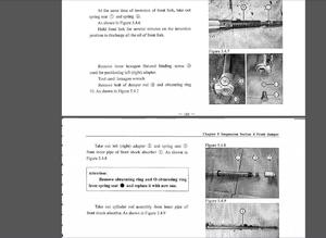

Просто не те страницы смотришь, в мануале есть и обычная вилка и перевёртыш, так тебе перевёртыш нужен, смотри с 15-1 страницы.
 Про "болтик который фиксирует перо" - непонятно...
Все верно, Егерь не туда смотрел ((, поэтому я воспользовался английским мануалом и там вот такая инструкция post-10835-0-84627400-1376149957_thumb.jpg
там этот болтик изображен на рисунке 5,4,7 под номером 9, и слева сказано что его надо выкрутить...

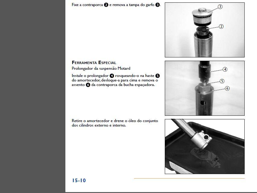

Сейчас смотрю португальский мануал post-10835-0-26877700-1376150088_thumb.jpg
они не парятся и сливают масло просто сняв сливной болт.
Мне нужно поменять масло и сальник (вилка течет) кому верить?
Масло вроде как слил через сливное внизу, но как-то его не много там вышло, возможно не полностью они и слилось
Вполне вероятно, что его, масла, туда много и не лили...
Смотри мануал внимательней - там ещё из вн. картриджа масо выдавливают
Чтобы снять сальник нужно снять пыльник, вынуть стопор и резко дёрнуть, возможно несколько раз, меньшее перо из большего.
Сальник посмотри - если пружинв целая, а на рабочих кромках нет дефектов, то текло просто из-за сора, промыть и можно ставить обратно. На другом дрыньчике у меня так было - вилк апотекла, а сальников на замену искать лень, просто всё промыл, собрал и уже пару лет работает и не течёт.
