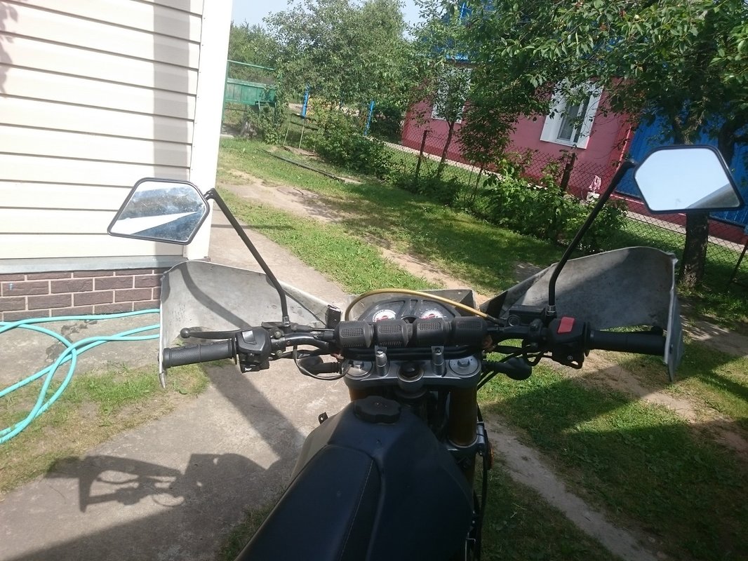

В целом закидывает меньше двигатель. В реале смотрится не колхозно. Дорожный столбик очень толстый и упругий пластик. ?
У меня подобным образом сделано, Но двумя кусками. Второй крыло удлиняет и закрывает щели в нём.
12 минут назад, bord-51 сказал:
С крылом планирую мудрить из прозрачного пластика дабы эстетический вид не испортить.
Прокалил пару негодных свечей на газу. Поставил, работает мот. Вчера на озеро скатался на такой прокаленной свече. Но с собой ещё буду пару штук возить на замену, а то стрёмно.
Фирменные, вроде, свечи. NGK.
Перевернул зеркала. Видно больше. Но на высоких оборотах размывается отражение.
Изменено пользователем rotarru

В 23.06.2021 в 10:48, rotarru сказал:
Я их по вертикали поставил - мне так больше всего поле обзора понравилось
