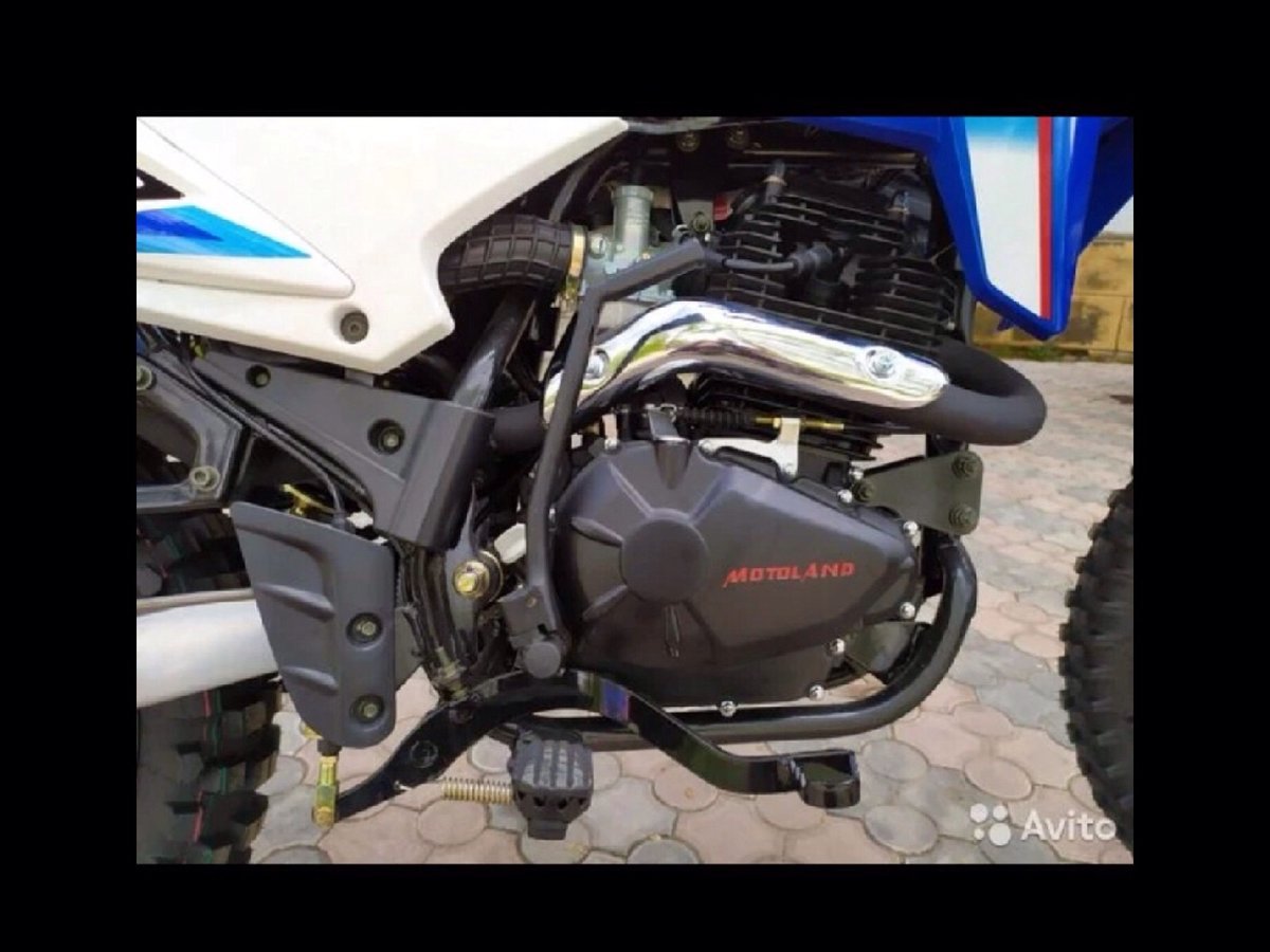

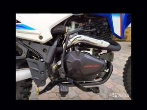

Evgeniy_89 Опубликовано 15 мая, 2020 Жалоба Опубликовано 15 мая, 2020 (изменено) В 20.03.2020 в 11:15, ecconaut сказал: В 20.03.2020 в 02:20, Smart1 сказал: Если мы сейчас будем перебирать все 172FMM (то есть одноцилиндровые воздушники с диаметром цилиндра 72мм) какие существуют, то мы и побольше вариантов найдём. В частности китайские копии сузучьих чекушек. Например Loncin LX172FMM. Только всё это ни к чему. Во-первых, говоря "172FMM" люди здесь подразумевают именно Zongshen ZS172FMM. Ну или его точную копию, если такие есть. Во-вторых, вопрос то был про то с каким мотором мотоленд продаёт свой новый мот: 165 или 172. На данный момент можно глянуть на голову и если там голова явно от ZS165FMM, то это не ZS172FMM. Если там голова от ZS172FMM, то это скорее всего ZS172FMM, или какой-то обновлённый ZS165FMM :) Очень сомневаюсь что там мотор не Zongshen. Похож на 172 который идёт на xr 250 enduro 2020, только не пойму есть ли тут балансир? Изменено 15 мая, 2020 пользователем Evgeniy_89 Дополнил Цитата
ecconaut Опубликовано 16 мая, 2020 Жалоба Опубликовано 16 мая, 2020 17 часов назад, Evgeniy_89 сказал: Похож на 172 который идёт на xr 250 enduro 2020, только не пойму есть ли тут балансир? Может Smart1 знает, т.к. в известных мне каталогах Zongshen этот мотор (PR250) не перечислен. Цитата

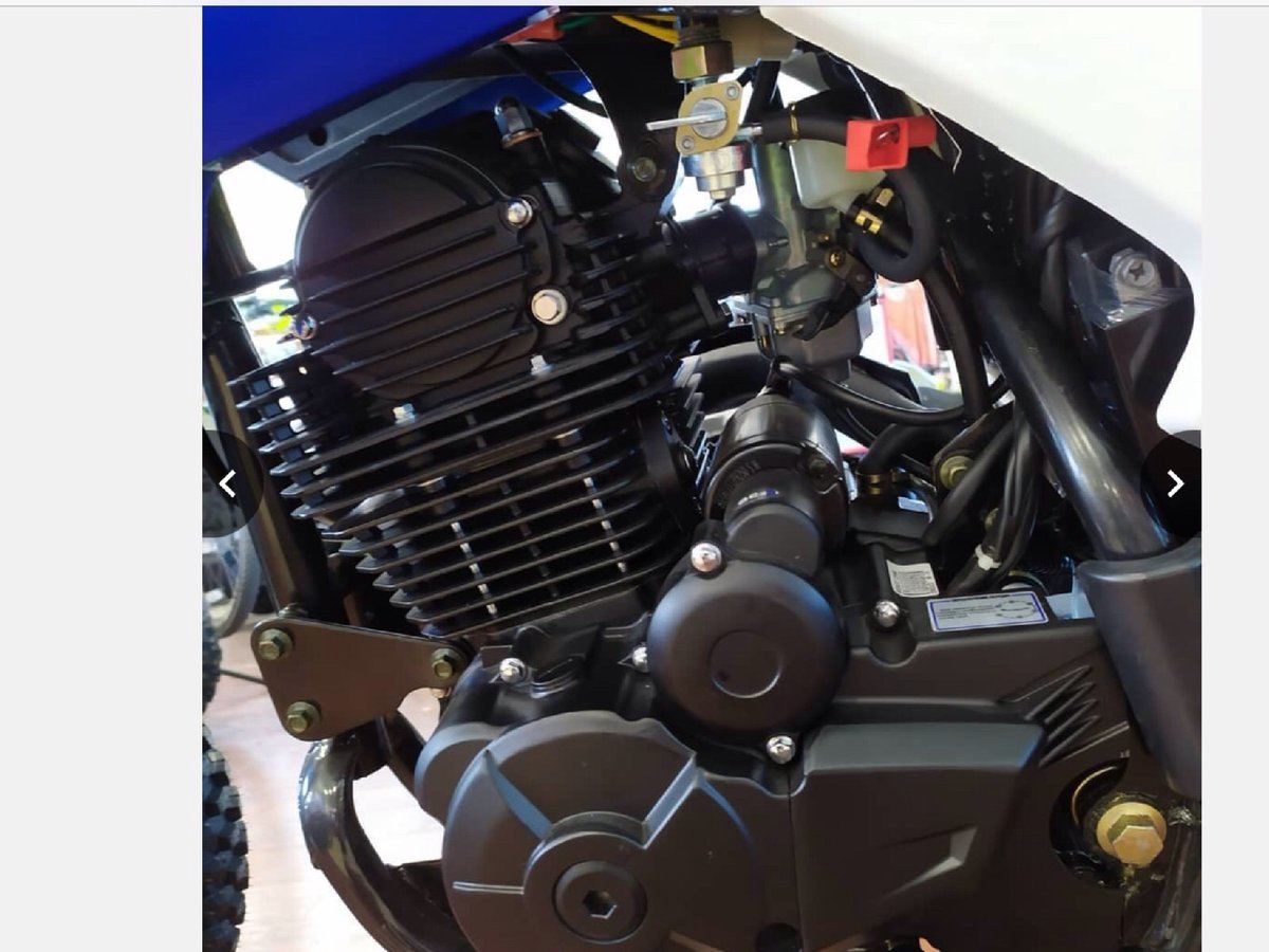

ttl Опубликовано 28 мая, 2020 Жалоба Опубликовано 28 мая, 2020 Смотрите на форму клапанной крышки. Если она такой формы, то мотор PR 250 и полновесные 250 куб 1 1 Цитата

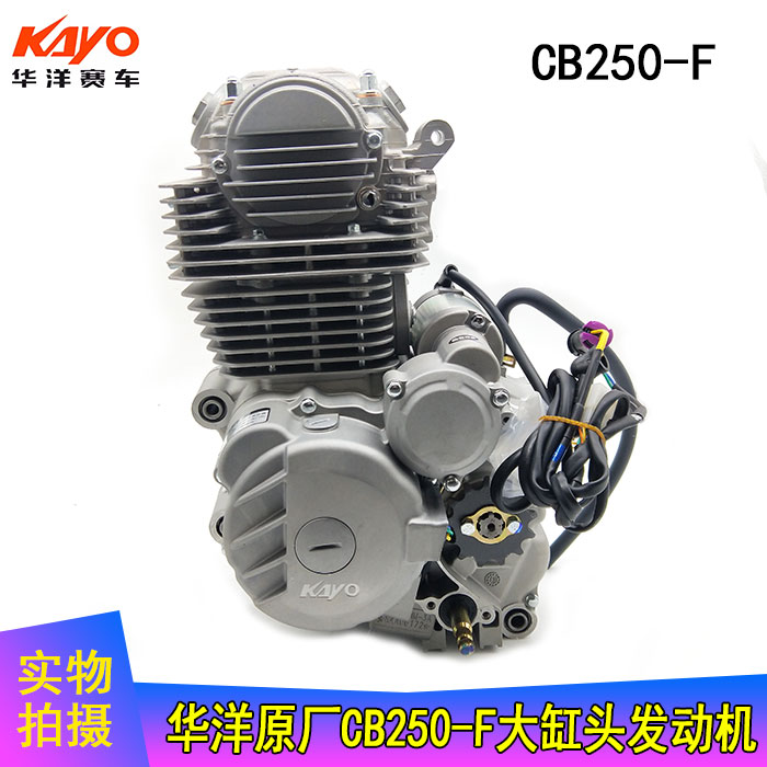

ecconaut Опубликовано 31 мая, 2020 Жалоба Опубликовано 31 мая, 2020 Насчёт 172, которые по факту 165... Столкнулся с похожей историей относительно моторов для Kayo T4 в Китае. Вот, к примеру: https://item.taobao.com/item.htm?id=607123664753 С виду вроде не отличишь от ZS172FMM, гравировка на моторе ZS172FMM-3A, но по факту диаметр цилиндра 65.5мм. Что за прикол... Хз, может быть у него ход хотя бы увеличен по сравнению с обычным 165. При этом есть и полноценные 172. Например: https://item.taobao.com/item.htm?id=612279803043. Как бы вот в одном вроде корпусе, но два варианта с разным диаметром (65.5мм и 72мм) и коленвалом продают. 1 Цитата

Smart1 Опубликовано 31 мая, 2020 Жалоба Опубликовано 31 мая, 2020 (изменено) 5 часов назад, ecconaut сказал: Насчёт 172, которые по факту 165... Столкнулся с похожей историей относительно моторов для Kayo T4 в Китае. Вот, к примеру: https://item.taobao.com/item.htm?id=607123664753 С виду вроде не отличишь от ZS172FMM, гравировка на моторе ZS172FMM-3A, но по факту диаметр цилиндра 65.5мм. Что за прикол... Хз, может быть у него ход хотя бы увеличен по сравнению с обычным 165. При этом есть и полноценные 172. Например: https://item.taobao.com/item.htm?id=612279803043. Как бы вот в одном вроде корпусе, но два варианта с разным диаметром (65.5мм и 72мм) и коленвалом продают. Просто фотку перепутали, не ту фотку это как китаезы на одно лицо ) (написано.31.05.20) Изменено 31 мая, 2020 пользователем Smart1 Цитата
