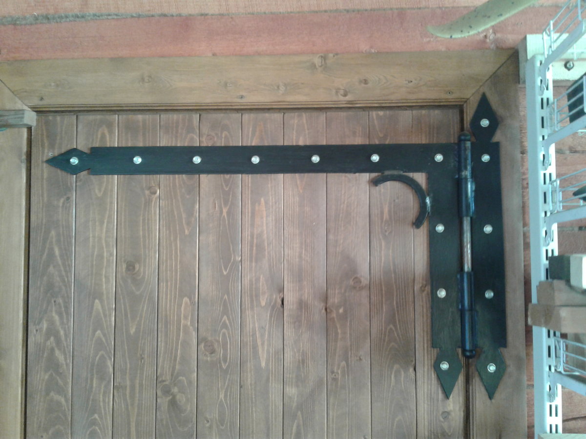

когда делал дверь в баню сварганил такие шарниры из того, что было
(опять не пропускает второе фото) нижний - зеркальное отображение верхнего,горизонтальный элемент шарнира через всю дверь задает жесткость в поперечном сечении, продольные половые доски в продольном, за счет большой длины вертикальных элементов шарнира и жесткой связи одного из них с горизонтальным элементом напрочь отсутствует диагональный сдвиг элементов двери, с другой стороны рейки по периметру, между ними пенополистирол и сверху зашито короткой вагонкой по горизонтали(обрезки от старых проектов), дверь легкая и прочная, на дом сделал дверь на таких же шарнирах, уже больше пятнадцати лет, диагональ не сдвинулась ни на грамм :D
