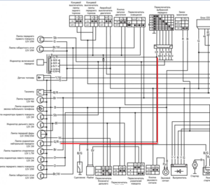

Открутил датчик с КПП, и там где ползунок упирается в точку N до провода из колодки...
Лампа индикации нейтрали не на баке, а под приборкой, лампа живая,

18 минут назад, Stlkr_19 сказал:
Я честно говоря выкинул эту убогую плату вместе с отвалившимся тахометром... и поставил универсальный спидометр с алиэкспресса. третий сезон полет нормальный
То есть ты на саму лампу нейтрали забил?
25 минут назад, Stlkr_19 сказал:
а ты как его прозванивал???
я не помню чем он коммутируется если массой и разрыва нет то проблема в плате отображения на баке. там светодиоды с резистором, возможно светодиоду или резистору пришел конец
а может и провод на нейтраль отвалился. все равно надо вскрывать панель на баке и смотреть плату.
Получается на этом датчике разрыв идёт на массу, но когда я вновь собираю всё на место, при включении нейтралки не проходит сигнал и все. Вроде бы и контакты на датчике подчищал и пружинку на ползунке увеличил, ан нет, не хочет.
нет я перебрал колодку под колодку нового спидометра. и у меня теперь нет лампочки нейтраль она в спидометре. а вместо лампы нейтрали тумблер ДХО.
2 минуты назад, salex1979 сказал:
а ты не думал что у массы на лампе нейтрали плохой контакт??? в датчик на коробке я в принципе не советовал бы лезть. ищи косяк в районе лампы нейтрали.
вот эту цепь прозвони мультиметром. вытащи лампу ткни в режиме прозвонки и поотключай нейтраль оно должно замыкать на массу если нет то мож провод битый, просто ну реально тут ломаться нечему.
3 минуты назад, Stlkr_19 сказал:
Буду пытаться. Спасибо.
