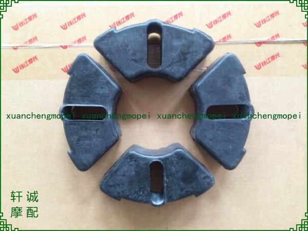

ecconaut Опубликовано 14 октября, 2020 Жалоба Поделиться Опубликовано 14 октября, 2020 20 часов назад, nedoliwko сказал: Хочется купить подобные оригинальным резинки от какогонибудь импортного мотоцикла и забыть о проблеме. - они? Партнамбер вроде видно, но производство всё равно будет Китай (Qingqi-Suzuki). Или у тебя такие? Как вариант, можно использовать узел в собранном виде как форму для отливки резинок из двухкомпонентного силикона. Обработать разделительной смазкой где надо чтобы силикон не прилипал, закупорить щели и залить состав потвёрже (твёрдостью имхо около 40-50 A по Шору), дождаться полной полимеризации, разобрать и подрезать где надо. Получатся идеальные резинки. Лучше заводских В идеале имхо не силикон даже, а эластичный полиуретан, он как оказывается тоже есть в виде составов для литья. 1 Цитата Ссылка на комментарий Поделиться на другие сайты Поделиться
nedoliwko Опубликовано 14 октября, 2020 Жалоба Поделиться Опубликовано 14 октября, 2020 (изменено) 3 часа назад, ecconaut сказал: - они? Партнамбер вроде видно, но производство всё равно будет Китай (Qingqi-Suzuki). Или у тебя такие? Как вариант, можно использовать узел в собранном виде как форму для отливки резинок из двухкомпонентного силикона. Обработать разделительной смазкой где надо чтобы силикон не прилипал, закупорить щели и залить состав потвёрже (твёрдостью имхо около 40-50 A по Шору), дождаться полной полимеризации, разобрать и подрезать где надо. Получатся идеальные резинки. Лучше заводских В идеале имхо не силикон даже, а эластичный полиуретан, он как оказывается тоже есть в виде составов для литья. У меня такие, как на нижнем рисунке. Насчет отливки в формы тоже думал, но боюсь, что ничего путного не получится. Изменено 14 октября, 2020 пользователем nedoliwko Цитата Ссылка на комментарий Поделиться на другие сайты Поделиться
ecconaut Опубликовано 14 октября, 2020 Жалоба Поделиться Опубликовано 14 октября, 2020 12 минут назад, nedoliwko сказал: У меня такие, как на нижнем рисунке. Не знаю есть ли у каких-нить японцев именно такие демпферы в конструкции. Но китайские из Китая не проблема притащить. Можно купить несколько комплектов сразу, менять раз в год и не париться. Имхо выйдет дешевле чем какие-нить оригинальные японские. 1 Цитата Ссылка на комментарий Поделиться на другие сайты Поделиться

Сивый Опубликовано 15 октября, 2020 Жалоба Поделиться Опубликовано 15 октября, 2020 В 13.10.2020 в 15:24, nedoliwko сказал: Всем доброго дня. Имею классик 2013 г. выпуска. Колеса литые. Подскажите, пожалуйста от какого мотоцикла подходят резинки демпферы заднего колеса - 4 сектора (раздельные)... От этого же, только китайского. Брать на Тао, привезет Лёша ecconaut, но не те которые показал 22 часа назад, ecconaut сказал: потому, што у нас на ступице упоры толще. Нужно заказывать вот такие Эти точно наши, проверено, Лёха мне привозил 1 Цитата Ссылка на комментарий Поделиться на другие сайты Поделиться
