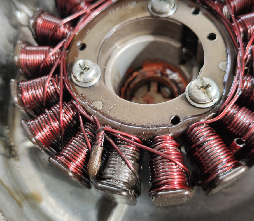

Какие соображения насчет потемнения на одном из элементов генератора? На ощупь это нечто упругое резинистое, не стирается, как будто герметик... но на других элементах такого нет как видите. Явных проблем в работе генератора не было. В прошлый раз (год назад) либо не заметил, либо потемнения не было, либо не было таким явным. Какие мысли, уважаемое мотосообщество? Что бы это могло быть? Стоит волноваться?

Сопротивления фаз измерь и сравни с мануалом для начала. И очень желательно мегометром проверить сопротивления фаза-корпус, если обычный тестер покажет по нулям .

Я не говорил что раз в год туда лазаю ) Я меняю прокладку крышки, потому что предыдущая была самодельная :) под конец прошлого сезона немного начало сочится масло. Я никаких работ со статором генератора не проводил. Снять крышку, вернуть крышку при большом желании даже накосячить с генератором сложно. Никаких сомнений и нареканий на работу генератора нет. Но смущает внешний вид элемента.

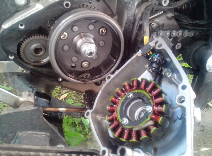

И вот посмотрите пожалуйста, я нашел вот такую картинку (это не мой генератор это с 317 страницы этой ветки форума), видно на том же элементе что-то нанесено толстым слоем, тот байк еще свежий и нанесение более свежее что-ли (фотка от 2014 года)
На дворе 2020 год, может это "что-то" у меня со временем потемнело и растеклось немного... но что это за нанесение?
