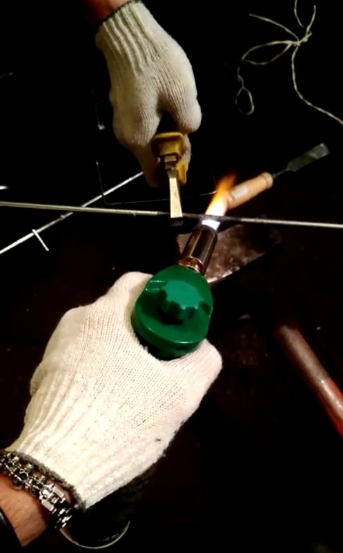

Sieggie Опубликовано 4 ноября, 2021 Жалоба Опубликовано 4 ноября, 2021 (изменено) Продолжил работу над рамками для сумок. Работы и домашних дел много, поэтому процесс движется не очень быстро. На данный момент удалось изготовить первый прототип: Так как сварочного аппарата в моем гараже нет, в работу был запущен тот вариант, который не требует сварки. Вообще импровизация - наше все: В эти "длинные выходные", работают только продуктовые, а там, купить пруток нужных размеров предсказуемо не удалось . Выручила старая решетка от холодильника или посудомойки. (Фиг знает от чего точно - так как случайно нашел возле гаражей). Никаких специальных гибочных приспособлений тоже нет, поэтому, вместе с товарищем грели пруток докрасна горелкой, и, пока он не успевал остыть, гнули на нужный угол. На концах получившейся детали нарезал резьбу. Затем из куска стали толщиной ~2.5 - 3 мм вырезали кронштейны. Просверлили, и, несмотря на то, что это ещё прототип, немного облагородили болгаркой. Первая примерка показала жизнеспособность конструкции. Что порадовало - серьезной подгонки тоже не требуется. Теперь дело за устранением мелких недочётов. А когда нибудь позже шлифану наждаком и покрашу любимой черной матовой грунтовкой Chamaeleon. (Когда-нибудь потому, что наждак и грунтовка у меня закончились, а из за локдауна их так просто не купить.) Ну и, не исключаю вероятность, что впоследствии повторю данную конструкцию уже из более Толстого прутка. Изменено 5 ноября, 2021 пользователем Sieggie 5 Цитата
