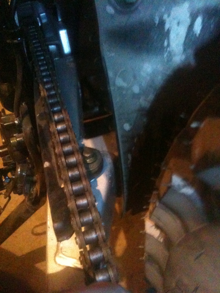

ТяжеломуВоину - цепь об болт трётся, это верно. Я болт убрал, резиновую направляющую цепи поправил и хомутами пластиковыми прикрепил. Намного лучше стало. Про вибрацию это отдельная песня, до 60км/ч ещё нормально, выше уже плохо. По городу хватает скорости, за городом нет, и приходится мириться с вибрацией. Хотя то что случилось у Хрунова - это последствия, в том числе, и вибрации.
