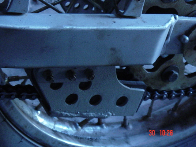

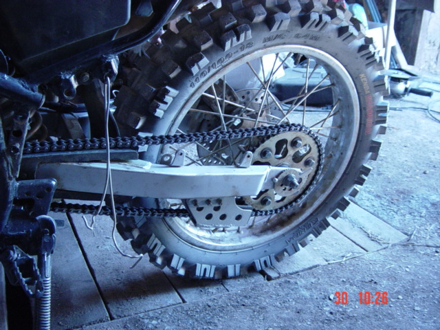

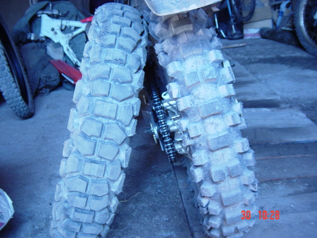

Что за любовь к клеям и саморезам? Я, чтобы переместить болт крепления слайдера, просверлил отверстие и нарезал нормальную резьбу метчиком. Будете слайдер менять, что будете с саморезом делать? Саморезы хороши не для крепления расходников.
Изготовили также уловитель цепи с резиновыми слайдерами, а то у меня при прыжках она сваливалась. Скопировали с кроссача.
Читаешь мои мысли, я так и сделал, писать только не стал!

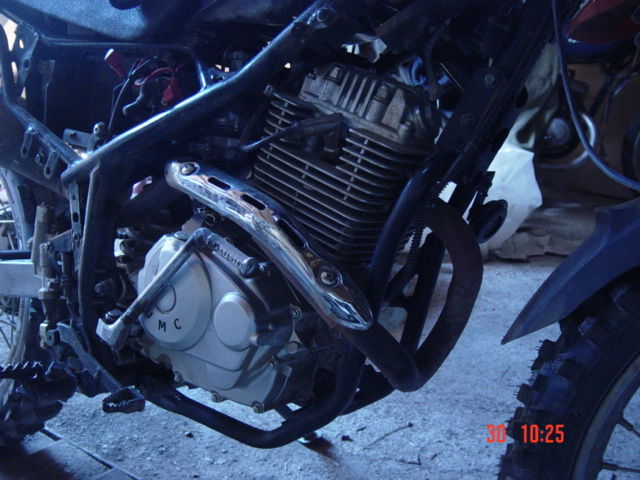

Сомнительная затея с установкой шпильки головы на клей предсказуемо провалилась . Выжидал трое суток , всё ждал , когда затвердеет , грел газовой горелкой . Собрал - не держит момент затяжки , заодно ещё одна шпилька сказала "ой" . Принято решение изготавливать все четыре с резьбой на 10 в нижней части и соответственно вознёй с блоком , при том , что через одну шпильку проходит масляный канал , будет весело . Какой материал идёт на шпильки Г.Ц. , как закаливается ?
Не забудьте, что шпильки делаются с частым шагом резьбы.
Насчёт закаливания - без практики надо бы спектроскоп иметь. Закаливать в отработанном масле, тогда частички угля зацементируют поверхностный слой.
Я считаю, проще купить шпильки крепления головки от другого двигателя, обрезать по длине, навертеть резьбы вверху, пусть немного меньшего размера.

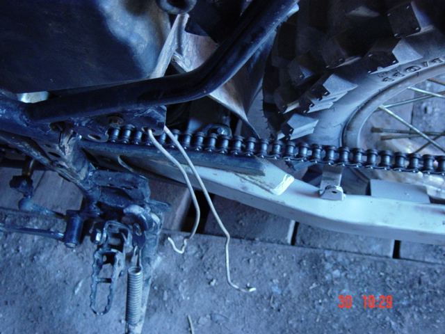

Переместил слайдер цепи, чтобы не гремела о болт.

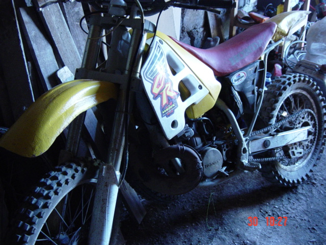

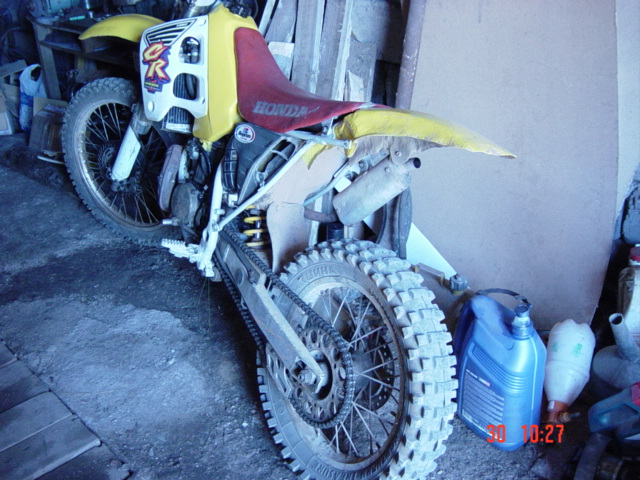

Изготовили РЕАЛЬНЫЙ, а не игрушечный уловитель цепи (скопировали с хондовского кроссача).
(Кстати, и кроссач с самодельной рамой, подрамником, крыльями, радиатором тоже готов - зацените!)
Думаю , что спектроскоп на заводе найдётся . Ещё раз : интересуют конкретные подходящие материалы и конкретный процесс термообработки . Идея с переточкой готовых тоже рассматривается , но непонятно из каких . Рою инет , чётких указаний на материал не нашёл . То 30хгса ( есть , на заводе ) , то СТ45 с термообработкой до 30-36 HRC , то строительные болты прочностью 8.8 , то с 12.9 , то от ГБЦ Камаза , то от из болта нижнего рычага Нивы ....
Лепить из Патрона чистый кроссач , имхо , бесссмысленно , придётся менять ВСЁ . Он утилитарен и не расчитан на прыжки , если бы ещё в точности во всём , а не внешности , повторял Серроу ....
Разумность самодельного кросса тоже под вопросом , реальность покажут не фото , а испытания .
Уточню - не только испытания, а соотношение цена-качество! Из-за безумной дороговизны самых простейших деталей из Японии мне удалось съэкономить на раме, подрамнике, радиаторе, кике, подножках, роликах ограничения цепи, мостиках передней вилки, крыльях около 70 000 руб! Цена - увеличение массы на 5 кг. Ну, и как Вам? Радиаторы родные 17 000 руб, а мне изготовили за 5 000 + 1300 радиатор печьки "Москвича".
Ну, а до предела возможностей я и на старой раме не мог дойти, вчера мотоцикл наказал меня за излишнюю самоуверенность - не успел снизить скорость перед поворотом, стукнулся бочиной о теплотрассу, пеперь дышать немного больно. Был в наколенниках, мотоботах, ногам ничего, шлём треснул. Клылья показали себя молодцом. Подрамник немного погнуло, выправил ломом, раме хоть бы что, она маленькая, закрытая, из толстых труб. Радиатору хоть бы что!
Совет - надевайте черепаху!
В 90-х на ЯВЕ тоже вырвал шпильку, просто выточили из арматуры. Я смотрю как вы сами себе проблемы создаете. Мной собран не один мотоцикл, без всякого интернета. Шоркни напильником шпильку и увидишь примерно какой металл, ни какой закалки там не должно быть. Прошу прощения, если кого обидел.
Правильно, момент затяжки уже покажет, будет держать или нет.

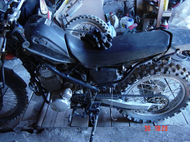

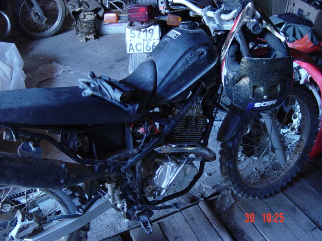

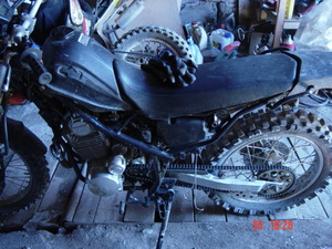

Приехала рама . Технология такова : отрезали обломанную часть , изогнули по месту трубу и вставили внутрь , обварили , насадили "обломок" , сварка , геометрию соблюдали с помощью наживлённого подрамника . Снаружи допнакладки из трубы большего диаметра , дополнительные сварные швы . Верхнее крепление обварено где только можно , по максимуму . Фото до обливки из баллончика . Старался поподробней для возможных будущих горемык ) . Жаль , с движком пока без изменений .
124538635.jpg?
124538648.jpg?
124538658.jpg?
124538670.jpg?
124538680.jpg?
Хорошо бы, уши при установке двигателя Вам "сюрприз" не преподнесли. Мы то когда раму варили, сварщик меня заставлял то собирать раму с двигателем и мотоциклом, то разбирать по нескольку раз за вечер!
Сначала собирали-разбирали с картонными ушами, потом с "присморканными", работали не с полностью собранным двигателем, а с "муляжом" - картер без начинки был с прикрученным цилиндром без начинки.
И всё-таки были сюрпризы - надо было работать с "муляжом" со всеми протянутыми как положено прокладками. А мы не подумали об этом, в итоге были небольшие смещения центров "ух" двигателя и рамы! Вот так.
Интересно . Задняя звезда тоже с сайлентами , хотя по спецификации Мегазипа они идут только на мотарды . Привод КП не так явно выступает вниз , как на Патроне , судя по фото . Есть масляный фильтр , но это было известно . Интересное крепление спиц к ободу , в чём фишка такого решения и как натягиваются ? Связано с бескамерностью резины ?
