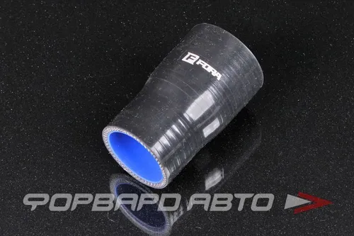

5 часов назад, Юрий Ильин сказал:
Вот что то типа такого, только его придется дорабатывать напильником и подрезать под нужным углом и укорачивать, а лучше не армированный, чтобы резина мягкая была. 6657528609.thumb.webp.dd2e675e0f7090bb107f04e88d8393a4.webp
В таком случае кусок пыльника от рейки десятошной наше всё
