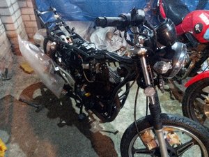

Столкнулся с забавной вещью, не могу снять седло. Мотоцикл из коробки. Писали что нужно снять крыло заднее, но как это сделать если снизу только 2 болта, которые я открутил но толку нет
Изменено пользователем добрый человек
6 часов назад, добрый человек сказал:
Нужно снять боковую крышку со стороны АКБ, рядом с батарейкой должна быть петелька тросика открывания замка седла. Потянуть её.
18 минут назад, Collins сказал:
Тянуть очень аккуратно. Я раз дернул и тросик в руках остался. Пол мотоцикла разбирал,чтобы снять седло.
Разобрал весь, потому что оказались болты замка перетянуты. Так что вот вам дельта 18+.
Заодно заменил все метизы пластика

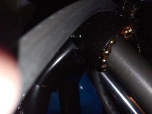

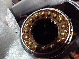

Родная смазка рулевых в мотоцикле 2015 года купленного в 2019

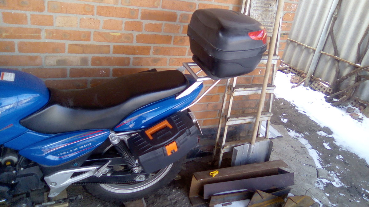

Всё, налюбовался на новый кофр, стал относиться к нему обыденно, а не как к обновке, и... Сверлил его сегодня:D
Как и собирался, отказался от системы быстросъемного крепления. Сделал как и на альфе, площадку убрал, а кофр притянул к багажнику винтами. Теперь не опасаюсь за его потерю. При этом примерно на 2,5 см кофр опустил и примерно на 6 см продвинул вперед. Получилось как-то так:
Пока этот вариант остаётся. Может в ходе эксплуатации ещё подвину вперед-назад))

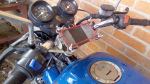

Вот такую приблуду для смартфона сварил. ( смарт как навигатор использую)
Тоже ставлю смарт вместо навика. Бывает и не навител, а яндекс/гугл карты пользую. А вне ДОПов так без снимков со спутника вообще никак. Берега водоемов и подъезды к ним, ориентиры... всё со спутника понятнее.

Приобрел пока такие. Попробую их эксплуатировать. Думаю, что если не развалятся, то на них и остановлюсь. До этого несколько лет на альфе катал с самодельными боковыми кофрами, поэтому имею представления, что мне надо и для каких условий.
У тебя кофр на моте точно такой же, как у меня на альфе))) Пластик на нем неплохой, не колется. Хоть роняй его, хоть что делай, будет царапаться и гнуться, но не лопнет.
