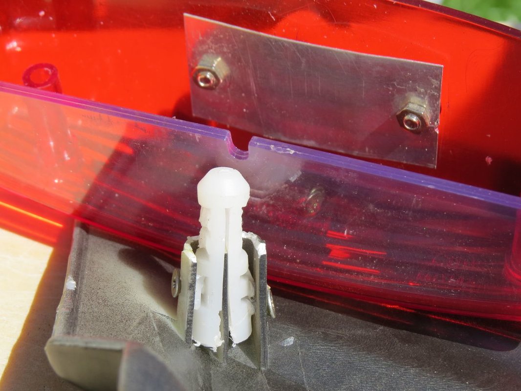

Поздновато я обзавёлся Интрудером. Форум-то уже в коме...
Ну да ладно. В общем, устранил я парочку косяков, всё на фото. Приладил пимпочки на боковые пластиковые щитки ( у "нового" мота  с обеих сторон были обломаны), использовав попавшиеся под руку дюбели 10мм. Чуть обгрыз их бокорезами, отпилил лишнее и зафиксировал саморезиками. Потом залью термоклеем, хотя нужды в этом и нет.  Ну и, обнаружив "поплывший" пластик заднего фонаря, поставил экранчик из полированного люминтия, с зазором между ним и пластиком. Позже, впервые покатавшись ночью, обнаружил, что "лягушка" включения стопаря от ножной педали после торможения надолго (до хорошей кочки) оставляет его включенным. Оказалось, она корректно работает, когда мот стоИт на центральной подножке (видимо, так регулировали при сборке), но если мот "на своих двоих"  колёсах, то надолго залипает во включённом положении. Собсно, поэтому фонарь и перегревался.
