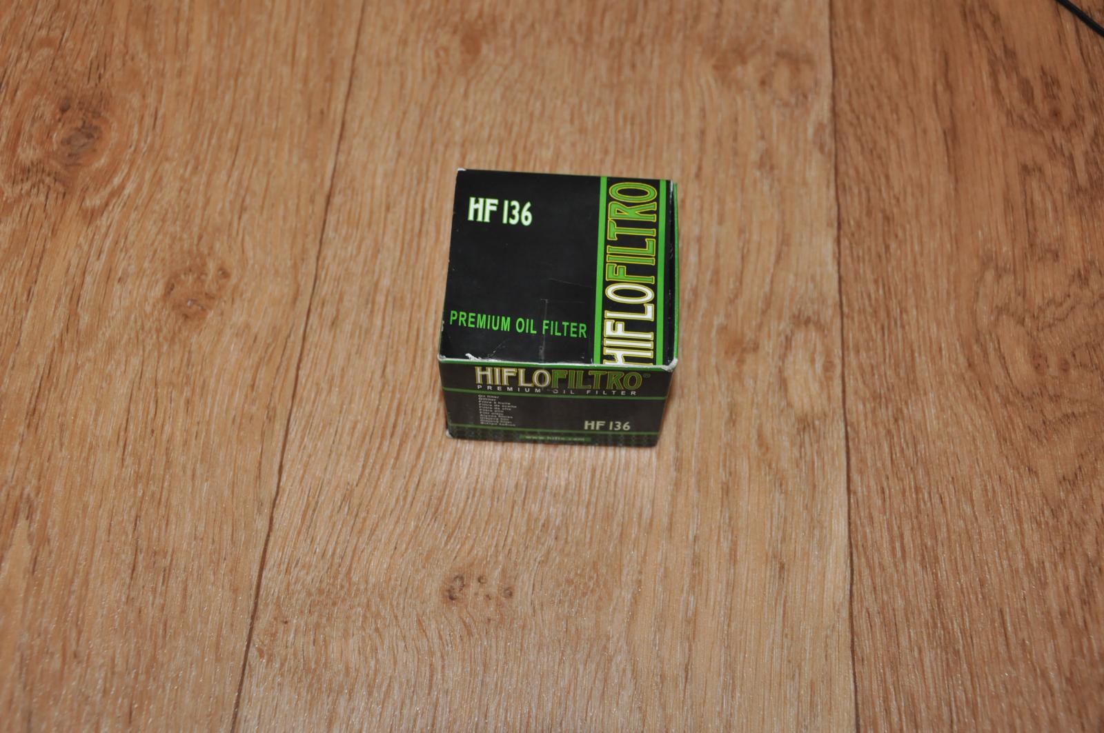

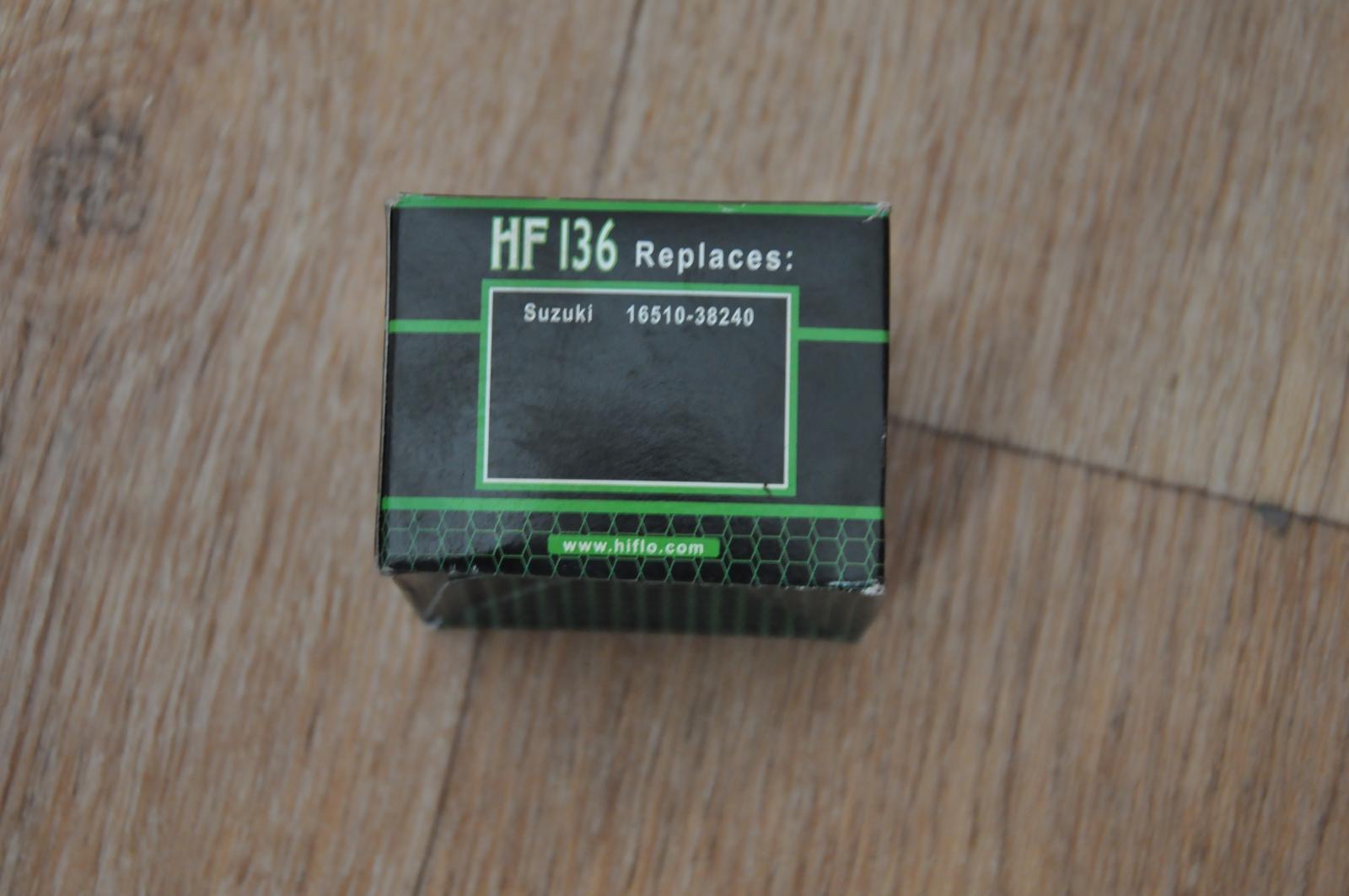

-=EvGeniy=- Опубликовано 15 июня, 2015 Жалоба Поделиться Опубликовано 15 июня, 2015 Подскажите какой маслянный фильтр подходит к Стириту 250 и какой лучше купить???? Спасибо Цитата Ссылка на комментарий Поделиться на другие сайты Поделиться
denwer Опубликовано 15 июня, 2015 Жалоба Поделиться Опубликовано 15 июня, 2015 Цитата Ссылка на комментарий Поделиться на другие сайты Поделиться
-=EvGeniy=- Опубликовано 15 июня, 2015 Жалоба Поделиться Опубликовано 15 июня, 2015 воооо спасибо)))) Цитата Ссылка на комментарий Поделиться на другие сайты Поделиться
