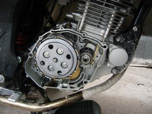

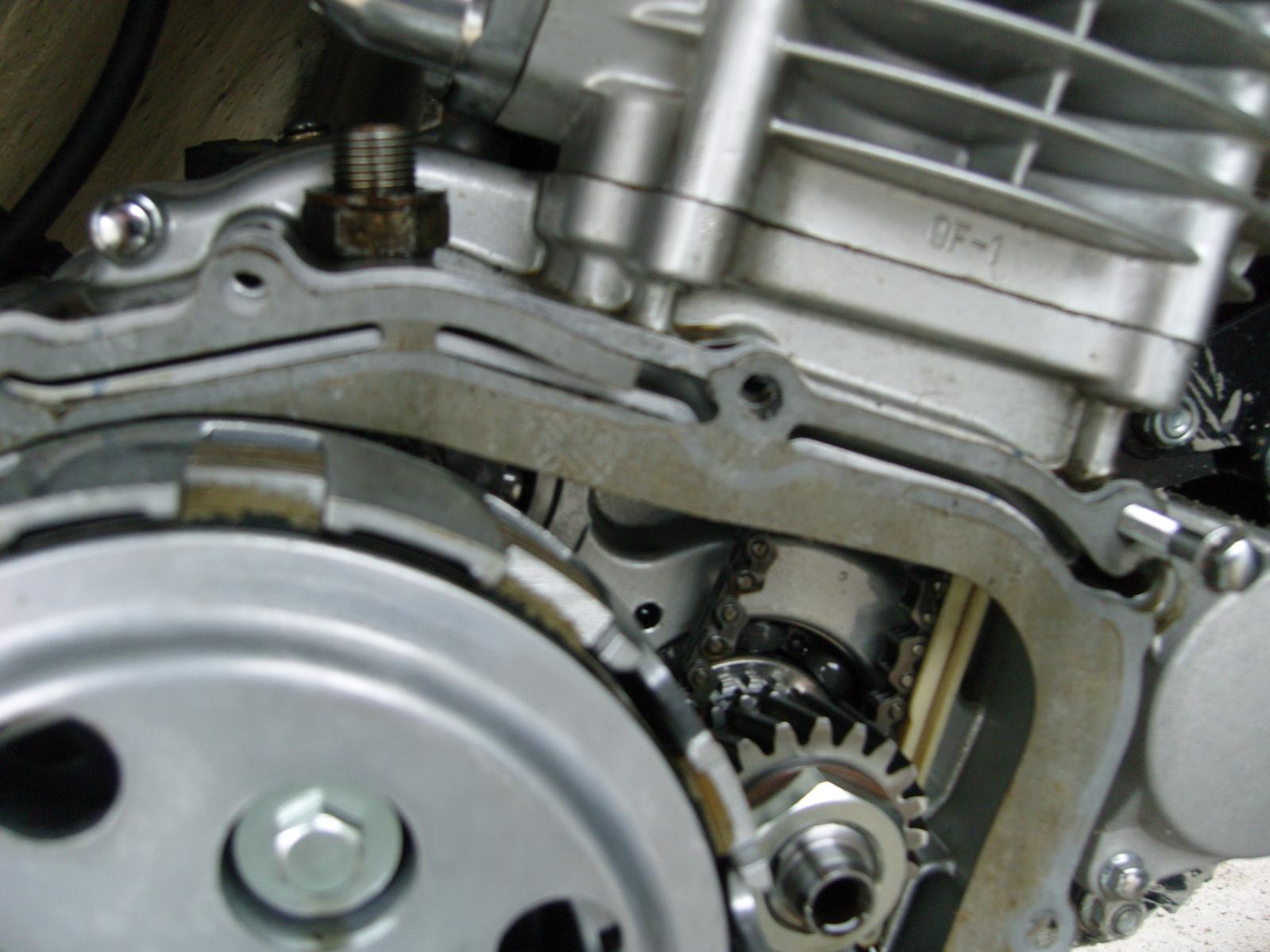

denwer Опубликовано 30 июня, 2014 Жалоба Поделиться Опубликовано 30 июня, 2014 И так. Появились первые косяки. А именно. После покупки я протягивал важные узлы мота, но только не двигатель. На правой крышке, верхний болт ослаб. Как подлость в том месте идёт масленный канал. Масло начало давить наружу. Благо был всего в 40 км от дома. Болт подтянул и доехал до дома с небольшой протечкой. Порадовала лишь чистота в двигателе. Масло меняю раз в 2500-3000 км, вместо 5000 рекомендованных. Пробег сейчас 11000 На фото виден общий вид без крышки и на другом место пробития прокладки. 1 Цитата Ссылка на комментарий Поделиться на другие сайты Поделиться
denwer Опубликовано 30 июня, 2014 Жалоба Поделиться Опубликовано 30 июня, 2014 На 8000 умер тахометр. Видимых причин не нашёл. Купил новую приборку. На новой индикатор передач еле видно да и нейтраль не показывал. Переставил со старой и наступило счастье. Спидометр на новой перекинул до положеных км. Хочу знать сколько пробега на данный момент без всяких прибавлений в уме. Сейчас 3 передача бывает не показывается на приборке. Снял датчик, проверил, горит. Пощёлкал передачами, щётка двигается. Не пойму что за дела. Несколько раз падал в лесу на малой скорости (люблю по лесу поездить), кронштейн крепления глушителя к подножке переваривал раза 4. Слабовато как то. На фото выше (общий вид со снятой крышкой) передний, нижний болт крепления двигателя к раме вроде на месте. Фигу. Он сломан, с другой стороны его нет. Ну это не беда. Взял болт восьмёрку на 80 мм длинны и всё путём. От активных поездок по лесу и грунтовкам у заднего фонаря лопнул нижний кронштейн крепления. Начал маля болтаться. Не парюсь. Если до конца сезана оторвёт, то куплю новый. Цитата Ссылка на комментарий Поделиться на другие сайты Поделиться
