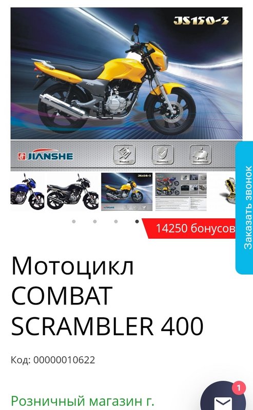

8 часов назад, путник1 сказал:
хорош аппарат, классика!
Олег, характеристики описаны комбатовские, а на фото красный в пластике вроде какая то двухсотка
7 часов назад, Летучий Голландец сказал:
Честно говоря не знаю...
Написано же черным по белому - четыреста кубов :D
