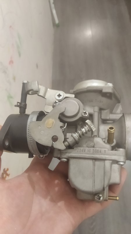

Serega_80 Опубликовано 10 февраля Жалоба Поделиться Опубликовано 10 февраля 15 часов назад, tim2813 сказал: Выявился неустранимый подсос воздуха в карбе. Ни расходников, ни карбюратора в сборе нигде нет. Пока в поиске альтернативы. Тимур, а что за карб стоит? Можно даже фотку. 2 Цитата Ссылка на комментарий Поделиться на другие сайты Поделиться
Vitalii1980 Опубликовано 10 февраля Жалоба Поделиться Опубликовано 10 февраля 17 часов назад, tim2813 сказал: Выявился неустранимый подсос воздуха в карбе. Ты, это.. давай не скисай. Подсос ерунда. Никто не гонит тебя на дальняк. Мотоциклы делай, и тебя северный Урал ждёт! 3 Цитата Ссылка на комментарий Поделиться на другие сайты Поделиться

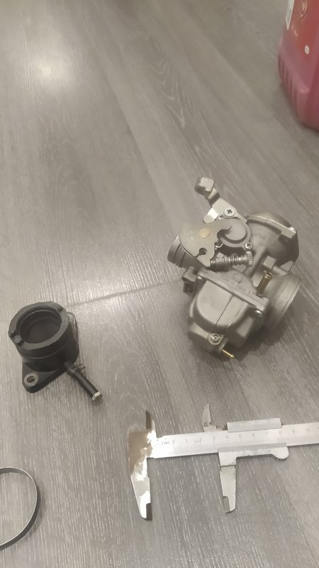

tim2813 Опубликовано 10 февраля Жалоба Поделиться Опубликовано 10 февраля 12 часов назад, Акимыч сказал: Тимур, надеюсь всё будет хорошо.. Так оно и будет.Все проходит со временем, все изменяется 10 часов назад, Serega_80 сказал: Тимур, а что за карб стоит? Можно даже фотку. Teikei Z24V. Наружный диаметр впуска 50 мм, выпуска 34,2 мм. Длина карба 107 мм. 1 Цитата Ссылка на комментарий Поделиться на другие сайты Поделиться
tim2813 Опубликовано 10 февраля Жалоба Поделиться Опубликовано 10 февраля Внутренний диаметр манифолда 26,5 мм. Длина 44 мм. Подозреваю, что подойдёт что-то типа PZ27 или более лучших аналогов. 9 часов назад, Vitalii1980 сказал: северный Урал ждёт! Надеюсь, дождется и я увижу Жигалан и Кваркуш, пока туда асфальт не положили 2 Цитата Ссылка на комментарий Поделиться на другие сайты Поделиться
