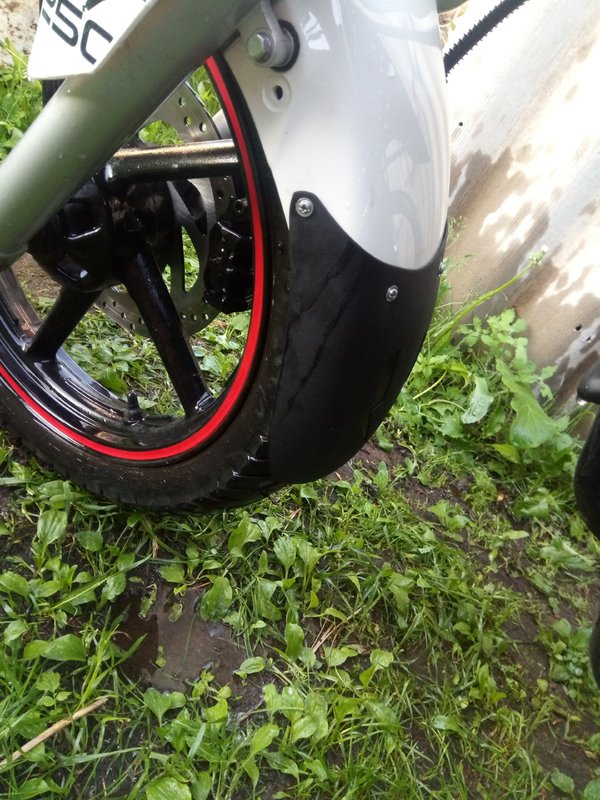

254,99 руб. | Универсальный мотоцикл переднее крыло расширитель всплеск колеса Крышка брызговик расширение анти-всплеск задний колпак колеса ABS для большинства двигателей
https://s.click.aliexpress.com/e/bxzsk9t0
Не знаю,будет ли работать ссылка из приложения,после обновления ссылки какие то не такие)
4 часа назад, Юрчелло сказал:
А какая из них именно на крыло флекса подходит ?
30 минут назад, Акимыч сказал:
Под буквой "С" заказывал,размеры 245*145*120.

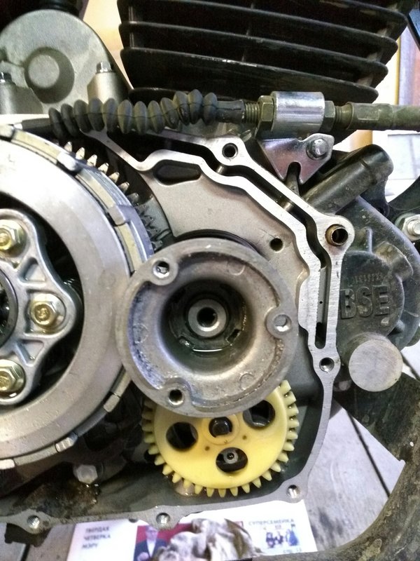

В 05.06.2019 в 22:30, Big Budha сказал:
После замены масла звук тише стал.. Видать стружка мешала циркуляции или ещё чего..
Снял крышку , выяснилось что у корзины есть большой люфт.. Но вынуть что бы разобраться дальше не могу, нужен хитрый ключ что вывернуть шлицевую гайку..
Она в углубление на фото.
Кто чем снимал?
Чем закончилась ваше вскрытие в итоге?
