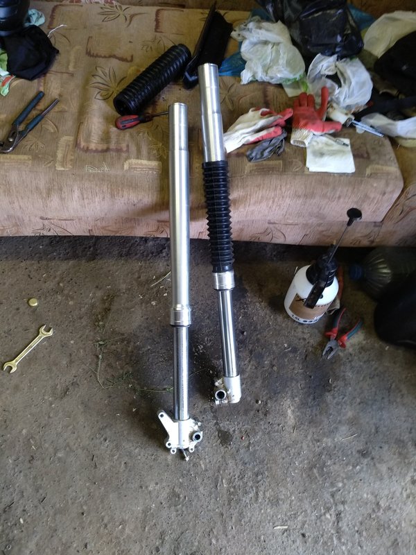

Dibaev Опубликовано 25 июля, 2018 Жалоба Опубликовано 25 июля, 2018 (изменено) Запилил проставки 30мм на шток. Клапанные пружины ваз2101 добавил. Щитки родные не подошли, буквально 5мм не хватает. Пришлось гофры напялить от какого то совкоцикла. Вечером поеду тестить... Изменено 25 июля, 2018 пользователем Dibaev Цитата
Dibaev Опубликовано 25 июля, 2018 Жалоба Опубликовано 25 июля, 2018 По крайней мере на вид теперь вилка похожа на эндуровскую Цитата
Dibaev Опубликовано 25 июля, 2018 Жалоба Опубликовано 25 июля, 2018 (изменено) По эндурным местам сегоднпрокатиттся не получилось. По гаражам проехался, вроде поприятней вилка работает. Повыше стал мопед, подножка еле до земли достает. Наверное, пружин от классики многовато, надо потестить хорошенько, возможно 2108 пружин под мои 100кг будет достаточно. Покачал Хонду хр, сравнил, на бме даже пожеще получилось. Но блин один фиг осталось какое то ощущение расхлябанности, скорее всего в задней подвеске. Видимо поэтому пред хоз про спицы говорил. Ощущение, что чё то разболтано сзади. Спицы натянуты нормально, подши живые. Ставил на подставку, снимал колесо, люфтов нет в прогрессии. Как будто аморт имеет свободный ход несколько миллиметров. Но нет ощутимого лифта, стука, воздух есть в аморте. Хз куда рыть... Изменено 26 июля, 2018 пользователем Dibaev Цитата

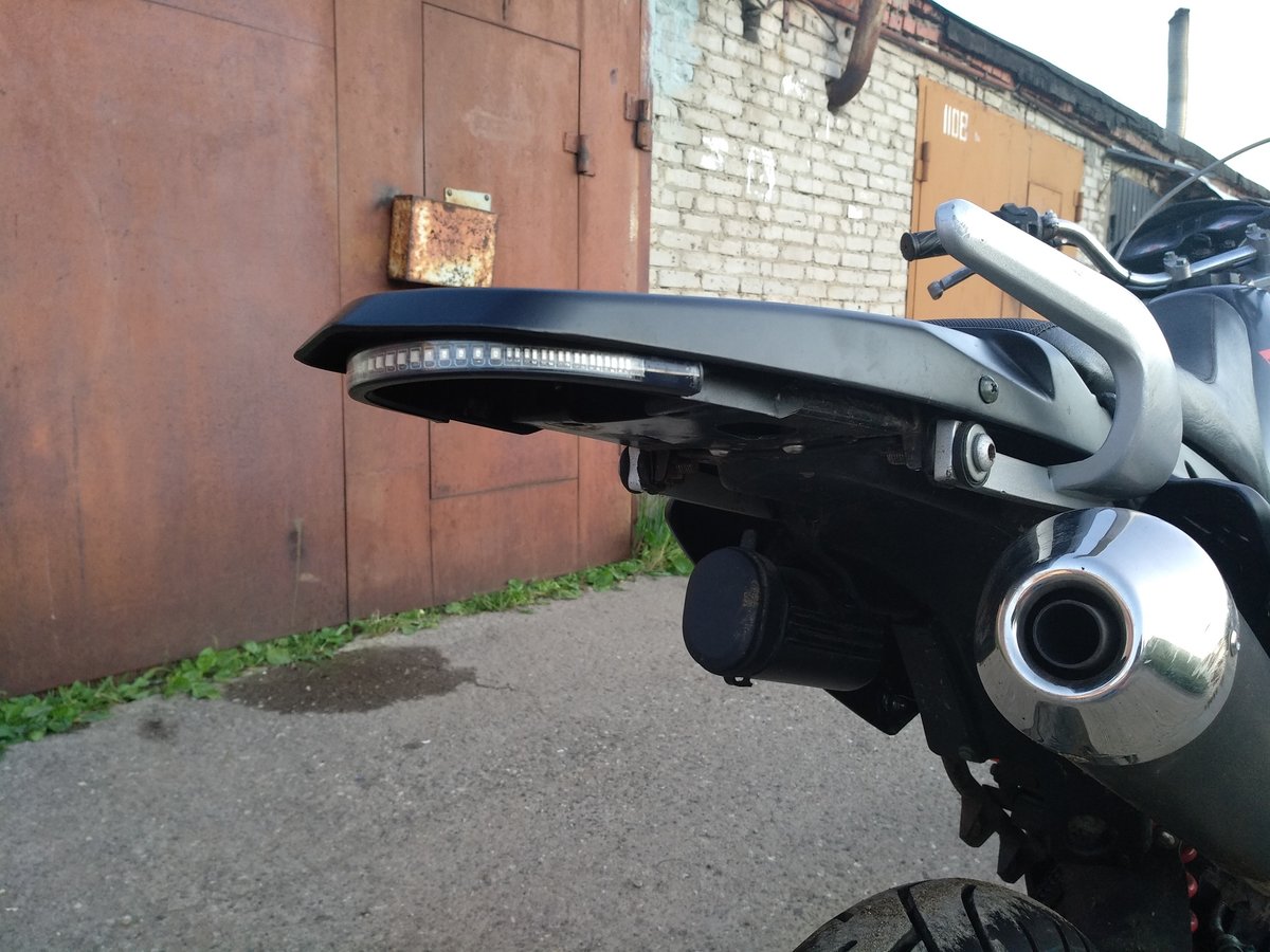

Dibaev Опубликовано 26 июля, 2018 Жалоба Опубликовано 26 июля, 2018 (изменено) Покатался сегодня пару часов. В общем с тягой и низами стало ясно, что звёзды неправильные. Я в городе пятую передачу даже не включил ниразу. Надо бы звезду переднюю поменьше поставить. Сколько зубов в стоке стоит? Сколько можно минимум поставить? С подвеской- вилка слишком жёсткая получилась с пружинами от классики. Завтра поменяю на восьмерочные. После доработки вилки мопед преобразился, теперь на нем не страшно ехать, повыше стал, по ступенькам едет. С задней подвеской не ясно. Возможно, в аморте воздух остался при сборке. Такое ощущение, что он первые 5мм своего хода слишком мягкий. А ещё заметил, очень большой ход лапки КПП. Непривычно, постоянно в нейтраль попадаю вместо второй Снял бордачок, задние подножки, ручки. Завтра наверно приборка попадет под замес. Следующий на очереди хвост и задний фонарь. Сделаю как на 200ке было, полоса 4в1, габарит стоп поворотники. Изменено 26 июля, 2018 пользователем Dibaev Цитата

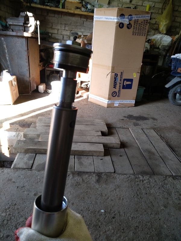

Dibaev Опубликовано 27 июля, 2018 Жалоба Опубликовано 27 июля, 2018 В 22.07.2018 в 15:09, bord-51 сказал: Спасибо. Я свой аморт перебирал несколько раз, прежде чем выкинул "лишнюю деталь" и всё у меня заработало. (буфер хода отбоя) Проблема была только в этой самой манжете. Есть сальники как у тебя, есть чисто гидравлические манжеты в размер. Но манжеты - и по внешнему и по внутреннему радиусу с уплотнением., Садятся в на своё место без усилия, В отличии от сальника. Манжеты в гидравлике фиксируются спецально, а у нас в амортах только трением и давлением внутри. Короче сальник у меня рвало в клочья - не выдерживал давления, а манжету засасывало во внутрь. Пришлось масло в2,5 влить, чтоб разряжения при сжатии не было слишком сильного.. Сегодня при сборке/разборке закосячил сальник, решил поставить обратно манжет. У меня их 4 штуки. Выбрал самый живой. Я чё заметил, шток болтается в направляйке(которая с фторопластовым покрытием) как буй в стакане. И манжет его не может с таким люфтом плотно обжимать, слишком жёстким он. А сальник, за счёт пружинки, может. На 200ке так же шток болтался. Цитата
