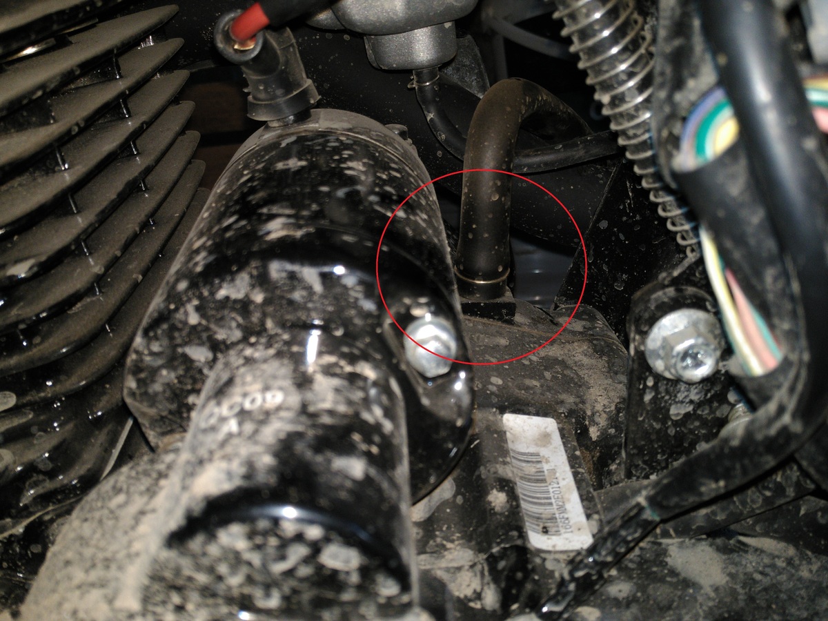

Спасибо! Ручки заказал, придут, поставлю. Ещё, очень нубский вопрос. Вот эта трубка так и должна уходить в никуда, или всё-же должна куда-то подключаться? Это типа дренаж какой-то, или что?
Это вентиляция картера. Выведена вниз. Я на неё одел сетчатый фильтр с отстойником и вывел вверх под бак.
31 минуту назад, el_static сказал:
на фильтре боксе есть напротив карба заглушка для подсоединения шланг вентиляции картера, лучшее решение как у романа
Спасибо! А то я немного поволновался, что за фигня такая. Я правильно понимаю, что смогу подсоединить её к фильтр-боксу? Или рекомендуете все-таки фильтр-сеточку воткнуть в промежуток?
43 минуты назад, intellect сказал:
мне интересно почему сборщики её сразу не подсоединяют? ведь пыли сапун хапает с дороги много.
