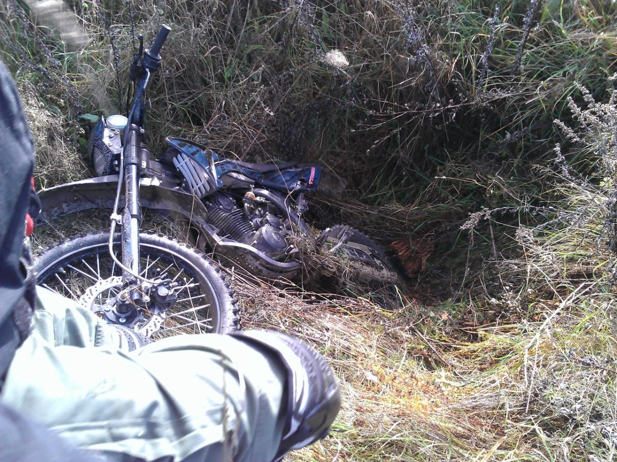

Вчера поставил проставки на руль 40мм-стало значительно лучше, но все-равно не то... Руль бы на 100мм шире, а то после старой чекушки чувствуется дискомфорт. И заметил, что при отпускании руля в движении, мот уходит моментально влево-проблема((((. После вчерашних покатушек умер ролик натяжителя цепи-подшипник развалился, цепь вытянулась так, что пришлось ставить обратно стоковую ведущую звездочку, вместо 15 зубовой-тянуть уже было не куда. Зато теперь еще даже запас есть. Короче, не даст мот скучать в гараже)))))))) Во время покатушек по полю нашел яму))))) Все цело...
