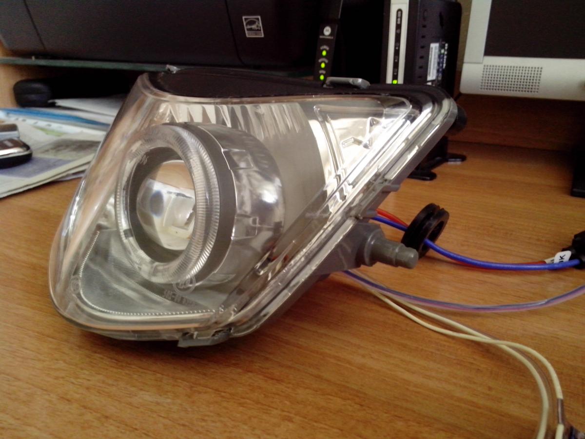

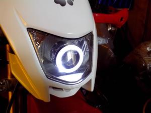

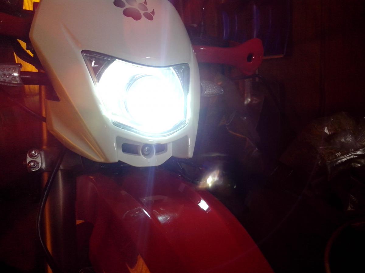

Замутил тут себе линзу би ксеноновую-вот что получилось.По сравнению с тем что было светит просто пи.....ц!
Линза огонь! Ты на диалэкстриме закалывал? Под какой цоколь брал D4? Как провода сращивал? Спаивал или переходник делал на фишку? Куда балласты запихал скинь фотку как размещал.
Я еще до покупки задумался линзу поставить, у меня на машине стоят, светят супер
Круто! Поделись ссылкой где покупал? Под какой цоколь? Где блок розжига разместил? Ну опиши поподробнее как делал... И есть ли какие нюансы?

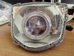

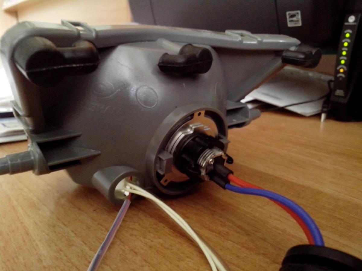

http://www.aliexpress.com/item/Yellow-Halo-2-0-Motorcycle-HID-Bi-xenon-Headlight-Projector-Lens-Light-35W-Slim-Ballast-CCFL/856658998.html   Греем в духовке фару 100 градусов достаточно ,отделяем аккуратно стекло,вставляем изнутри линзу,закрепляем гайкой, опять греем и приклеиваем стекло наместо.Для блоков розжига пришлось сделать крепёж.Линза нужна самая маленькая,встала почти впритык к стеклу.
Спасибо за ответ. Осталось еще 2 вопроса;
1) какое время грели в духовке?
2) не понял по цоколю, саму линзу по цоколю нужно подбирать или лампу уже в линзу?
1- минут 10 достаточно ,единственный геморой это подцепить шесть защёлок быстро пока герметик не остыл .2-линзу подбирать по цоколю не нужно,лампа стоит уже в линзе,если возьмёш именно ту по ссылке то подойдёт на 100%
http://www.aliexpress.com/item/Yellow-Halo-2-0-Motorcycle-HID-Bi-xenon-Headlight-Projector-Lens-Light-35W-Slim-Ballast-CCFL/856658998.html]http://www.aliexpress.com/item/Yellow-Halo-2-0-Motorcycle-HID-Bi-xenon-Headlight-Projector-Lens-Light-35W-Slim-Ballast-CCFL/856658998.html[/url] Греем в духовке фару 100 градусов достаточно ,отделяем аккуратно стекло,вставляем изнутри линзу,закрепляем гайкой, опять греем и приклеиваем стекло наместо.Для блоков розжига пришлось сделать крепёж.Линза нужна самая маленькая,встала почти впритык к стеклу.

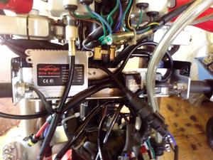

Как фара не сильно греется? Стелко фары не желтеет от нагрева? Балласт очень грамотно разместил!
