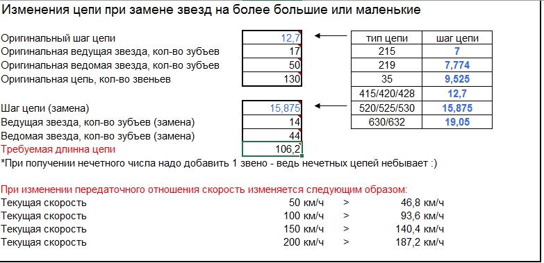

Дядьки а что скажете о звезде JTR 273.44 вроде она такая же только вырезы другие... просто 45ю сложно найти а этих пруд пруди.
И вот для размышления:
" Предпочтительно принимать нечетные числа зубьев звездочек, что в сочетании с четным числом звеньев цепи способствует более равномерному ее изнашиванию."
Взято от сюда: http://www.detalmach.ru/lect10.htm
Ну 13/50 - вообще перебор по моему, 3.85 предаточное соотношение. Я ездил на лифане 200 со звездами на 3.65, так он у меня брыкался прямо когда я ручки газа касался.
Подобрал себе звездочку JTF259.14
Кто уже менял, отпишитесь, родная имеет такую же геометрию в поперечной плоскости?
родная тоже плоская, надо брать с вылетом наружу
Зачем вылет?
