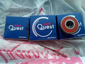

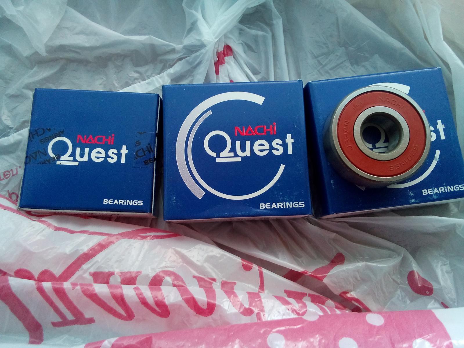

Печаль печальная!Заменил сегодня в передней ступице подшипники ,а ось все равно свободно вставляется((( пришлось накернить в местах посадки подшипников. Все-таки придется у токаря ось чуть толще заказывать.
Ещё заднию не разбирал, уже страшно
 Не переживай ты так. Вставишь ось, зажмешь и все.. Подшипник быстрее закрутится чем ось в подшипнике..!
